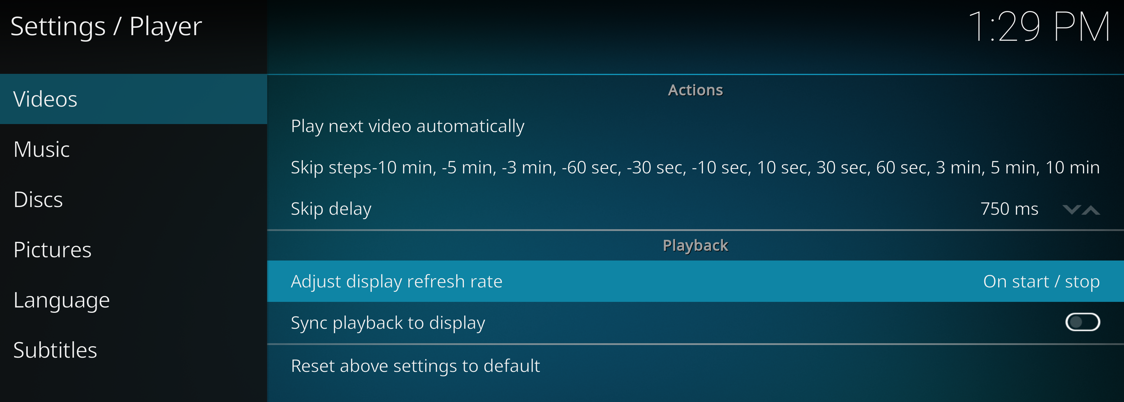

Vielleicht noch ein Anhaltspunkt, der hier noch nicht genannt wurde: Periodisches Stottern kann durchaus auch auftreten, wenn die fps des Mediums nicht mit der Refreshrate des Fernsehers zusammenpassen.
Beispiel: Dein Windows Desktop wird üblicherweise mit 60hz laufen. Filme haben aber üblicherweise 24fps. Da die beiden Zahlen kein ganzzahliges Vielfaches haben, das dein Fernseher darstellen könnte (nämlich 120hz), muss Windows immer mal wieder Frames auslassen, damit Bild und Ton weiterhin synchron bleiben. Moderne Fernseher bieten dafür die Möglichkeit, mit 24hz (oder 48) zu laufen. Jetzt muss Windows aber auch ein 24hz Signal schicken.
Kodi hat dafür eine Einstellung, die du mal probieren könntest. Die Kodi App aus dem Windows Store hat damit zumindest auch HDR auf meinem Monitor an- und ausschalten können.
Die anpassung der bildwiderholrate habe ich aktiviert, auf start/stop, verbesserung der peformance gibt es aber nicht wirklich.
Könnte aber glatt schwören, ich sehe im task manager keine auslastung des video-decoding bei der GPU.. aber das muss ich nochmal testen. wäre es möglich dass das system aktuell allein die CPU zur dekodierung benutzt, und dementsprechend probleme macht wenn das system daten von der HDD nachladen muss und somit die dekodierung kurz abbricht?
