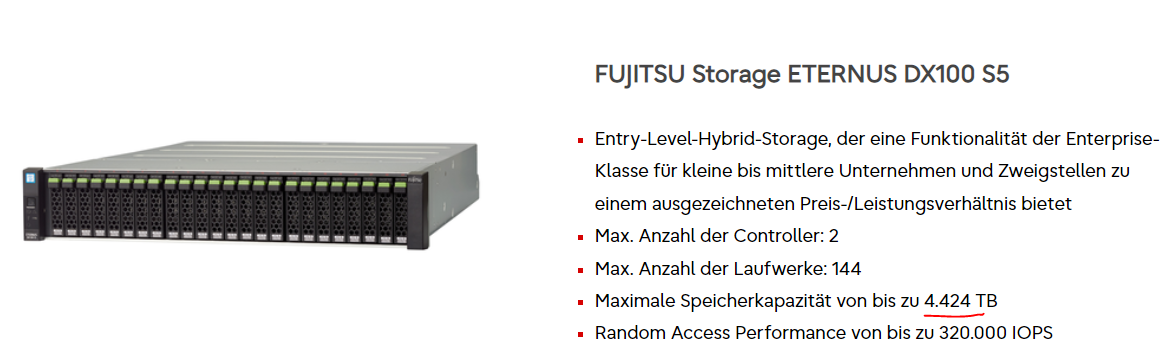

xexex schrieb:
Diese Aussage ist ziemlich aus dem Kotext gerissen. Wie schon im Thread angemerkt wurde, bezieht sich das auf den benötigten Platz im Serverrack. Mit All-Flash kannst du halt (theoretisch) mehrere Petabyte auf 2HE unterbringen, das wäre mit konventionellem Speicher nicht denkbar.
Wenn du dann den gesparten Platz, gesparte Energie und gesparte Kosten für die Systeme in den Topf wirfst, könnten klassische HDDs schnell ihren Kostenvorteil verlieren.
Ein anderer Aspekt ist aber auch die tatsächliche Datenreduktion, in Form von Kompression und Deduplikation. Das ist zwar auch mit normalen Festplatten möglich, geht dort aber gehörig auf die eh schon geringen IOPS.
Auch wenn ich dir im Grundsatz zustimme, ist das jetzt nicht das optimalste Beispiel. Die 4424TB beziehen sich auf den Maximalausbau mit 12HE und 30TB SSDs. Da kriegst du mit z.B. einer Plattform wie WD/HGST Ultrastar Data102 mehr unter für massiv weniger Geld. Klar - Performance nicht zu vergleichen, aber wenn es um rein um Platz pro HE geht, können höchstens Ruler-SSDs mithalten. Man ist aber mittlerweile relativ nah dran.
Und îch lese immer wieder im Thread was von wegen "wo sind denn die 20TB SSDs?" - die sind im Enterprise Segment schon längstens da. Samsung z.B. bietet schon seit Jahren 30TB SSDs an. Klar sind diese noch nicht super verbreitet, aber das Angebot ist durchaus da z.B. Samsung PM1643a als SAS SSD). Wenn man NVMe möchte, gibt es vom gleichen Hersteller bereits 12.8TB (PM1725b) in 2.5".
