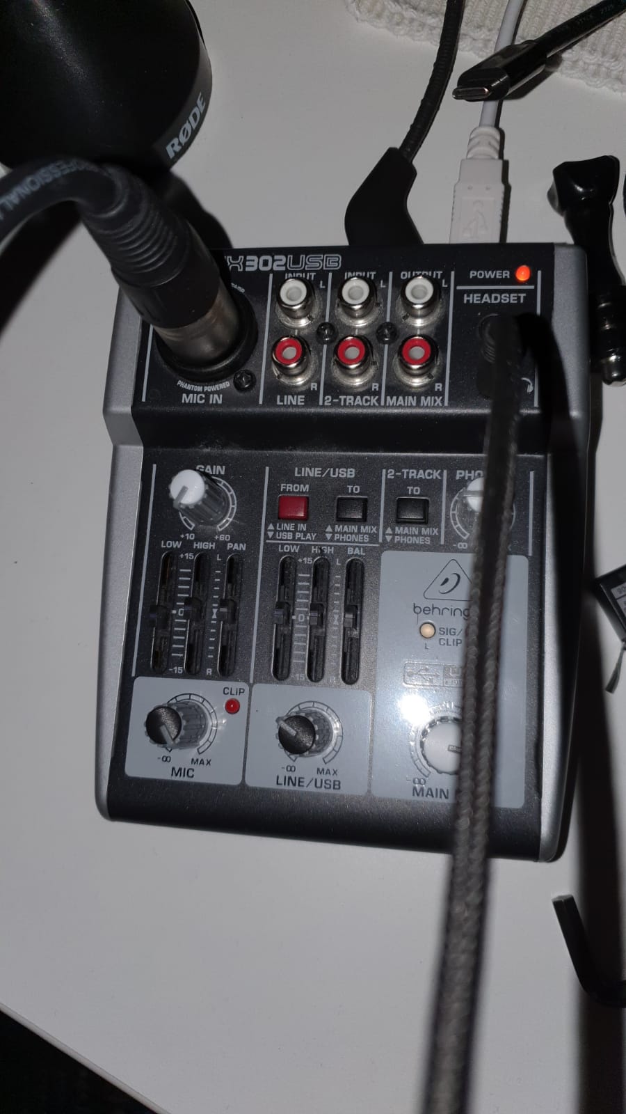

Guten Tag liebes Forum!
Ich habe heute mein behringer xenyx usb 302 bekommen und habe nun meine kopfhöhrer + mikrofon angesteckt jedoch höre ich mich immer selber ausser wenn ich das mikrofon abstecke
so ist das setup
Ich habe auch schon in windows probiert das abzuschalten aber nichts hilft und das nervt schon echt stark
Habt ihr ideen?
hast du den Mikrofon Regler denn auch mal abgedreht?
Der steht ja momentan auf Max, dass du dich dann hörst ist ja klar.
LG

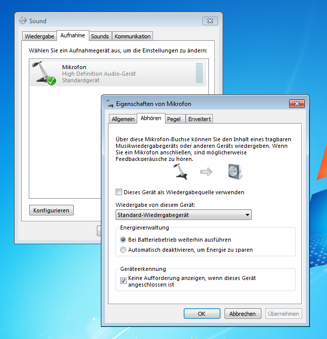

die funktion, die du beschreibst, nennt sich "talkback".
Podcaster oder Radiomoderatoren etc. nutzen diese, um sich selbst zu hören, damit sie wissen, wie sie live klingen.
Das von dir benutzte kleine Mischpult hat kein eingebautes Hardware-Talkback, was für mich bedeutet, dass du die Funktion entweder in den Treibern, in deiner benutzten Audiosoftware oder (am wahrscheinlichsten) in den Windows-Audioeinstellungen aktiviert hast.
Die Einstellung ist in Windows allerdings in den letzten Jahren immer weiter versteckt worden.
Bei mir findet man sie hier
  • rechte Maus auf das Audiosymbol in der Taskleiste
  • Sound-Einstellungen öffnen
  • rechts unter "Eingabe" auf "Geräteeigenschaften"
  • dann "zusätzliche Geräteeigenschaften"
  • dann oben unter "Abhören" gucken, ob es hier aktiviert ist fürs Mikro
weisst du wie das bei windows 7 ist weil ich es nicht finde
ich versuchs mal aus dem Kopf
Systemsteuerung - Sound (oder Audio oder so) - oben auf Aufnahme - rechte Maus auf das
Mikro - ab hier alles gleich, oben auf Abhören, aber dieser Punkt hei´t manchmal anders, je nach Hersteller
FALLS er das Ding als eigenständige Soundkarte installiert hat, kann die Option auch in der Ausgabe und nich Aufnahme zu finden sein
Rechtsmausklick auf das Symbol, Aufnahmegeraete, Mikro anklicken, Eigenschaften, Abhoeren.
So wie es aussieht, ist der Kopfhörer am Mischpult (dient wohl als Vorverstärker fürs Mikrofon) angeschlossen. Logisch, dass man sich selber hört, weil der komplette Mix über Kopfhörer läuft und es keine Solo-Funktion oder routbare Kanalgruppen gibt....
haha Vindoriel hat recht...
du hörst das Mikro logischerweise mit ab, wenn du den Kopfhörer direkt an den Abhörkanal vom Pult anschließt... Denkfehler meinerseits

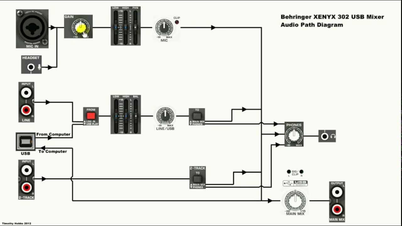

Das nennt sich Direct-Monitoring. Laut Schaltplan ist der Mikrofoneingang fest mit dem Kopfhörerausgang verbunden:

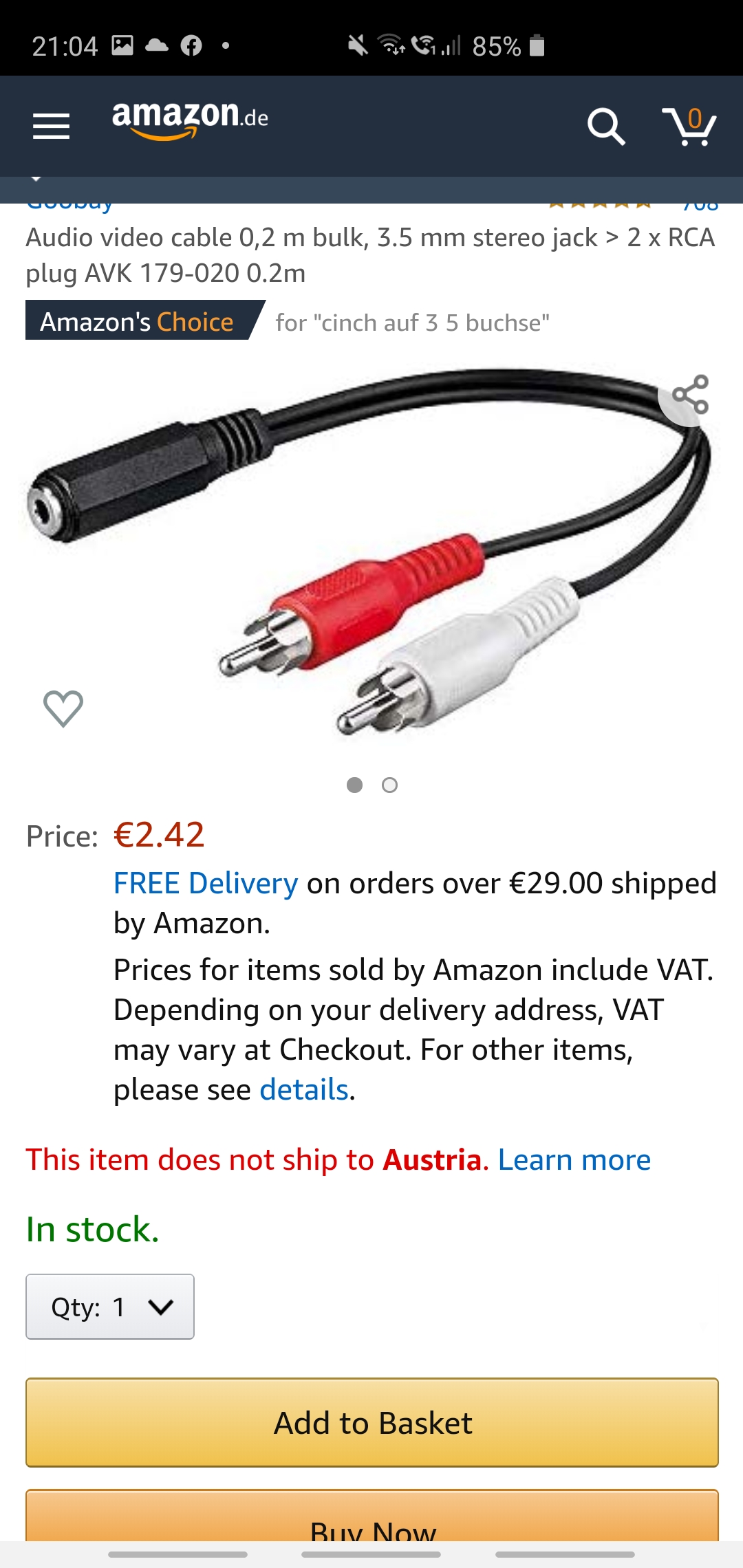

Wäre es dann möglich wenn ich den kopfhöhrer über rca anstecke mit so einem adapter
Nein, RCA (Cinch) ist für Line-Pegel (hochohmig) und nicht für Kopfhörer (niederohmig).
ja das ding ist jedoch dass sie sehr leise sind und das mischpult macht sie lauter
Dann kauf dir ein anständiges Mischpult oder USB Interface, dann hast du die Probleme nicht! Warum müssen wir immer den Karren aus dem Dreck ziehen, wenn ihr euch Mist kauft. Normal holt man sich vorher eine Beratung ein, bevor man so einen Fehlkauf tätigt.

von oben für den Signalplan - daraus ist das (einfach) erkennbar.
