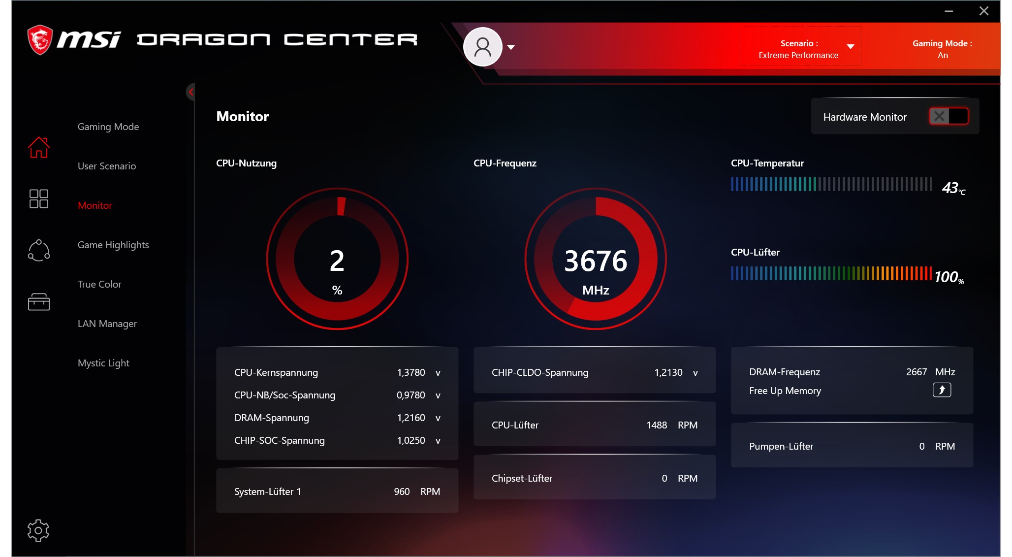

Hallo Ich verstehe die Kühlung meines Systems nicht.
Ich verwende folgende Komponenten:
Be Quiet Silent Base 801 / MSI MAG X570 Tomahawk / AMD Ryzen 9 5900x / Crucial Ballistix DIMM Kit 32GB DDR4-3600 / Noctua NH-D15 S / Samsung 860 EVO (1 TB) SSD / Crucial MX500 SSD (2TB) / Be Quiet Dark Power Pro 11 750 Watt / Samsung Odyssey G7
Im Gehäuse sind außerdem 5 Gehäuselüfter von B Quiet Silent Wings 3 verbaut. 3 Saugen vorne an, 1 bläst hinten raus und 1 bläst oben raus. Luftstromrichtung habe ich kontrolliert.
Im Anhang habe ich drei Bilder angehängt auf denen man die Veränderung sieht die ich nicht verstehe. Beim entstehen der Bilder ist kein Spiel im Hintergrund etc. gelaufen. Wenn ich ein Speicherlastiges Spiel am laufen habe komme ich auf bis zu 80°C die Regel ist eher 75°C. Denke das ist OK!?
Zu Meiner Frage:
Wie zu sehen ist ist die Prozessortemperatur im Silentmode wenn die Lüfter am wenigsten arbeiten am niedrigsten. und im Custom Mode wenn alles voll aufgedreht ist am höchsten. (Ähnlich wie im Extreme Perfomance Mode). Die Temperaturen reagieren beim umstellen der Modes sofort.
Das ganze habe ich auch mit dem AMD Ryzen Master Tool kontrolliert. Auch mit geöffneter Front habe ich es mal probiert was auch keine nennenswerte Unterschiede gemacht hat.
Was läuft da nicht richtig?

Die Temperatur bei AMD Ryzen CPUs reagiert sehr empfindlich oder besser sehr schnell auf Lastwechsel.
Das liegt an der kleinen Fertigungsgröße und den dementsprechend kleinen Chiplets, wo halt viel Wärme auf kleiner Fläche entsteht.
Bei den Bildern, schau auf die Kernspannung. Dann wird klar da nichts ungewöhnliches zu sehen ist.
Je höher die Spannung, desto höher die Temperatur.

Genau. Die Bilder sind alle ohne Last auf der CPU. Da sind die Temperaturen der CPU mit dem Noctua völlig in Ordnung. Interessant wären die Temps unter Last. Weniger als 33°C ohne Last wird nicht möglich sein. Egal ob das Gehäuse offen oder geschlossen ist, oder wie viele Gehäuselüfter am arbeiten sind. Das macht sich erst unter Last bemerkbar.... ob es dann 60°C oder 80°C sind. Die 75°C, die du im Durschnitt unter Last hast, sind so in Ordnung. Weniger wird es nur werden, wenn die CPU Spannung im Bios angepasst wird. Entweder mit einem - Offset oder fest eingestellt auf 1.25v (zum testen).

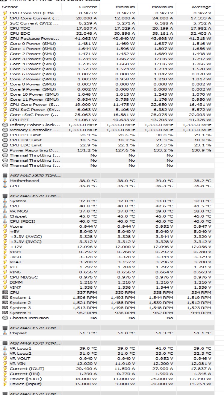

OK HWinfo Ist drauf. Da sieht das ganze schon ganz anders aus. Die Werte sind unter Last.

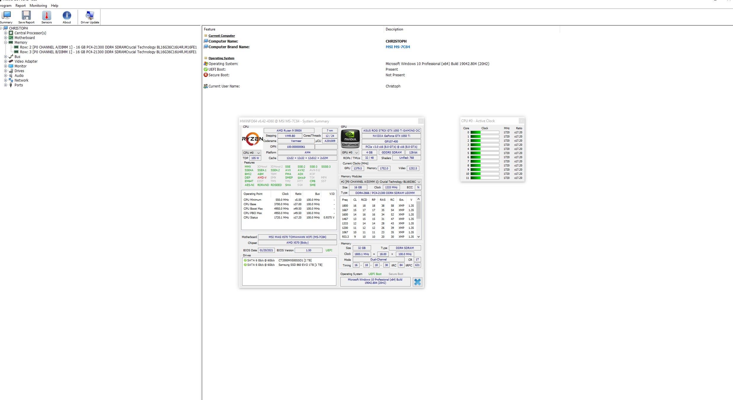

Hm Kannst du hier erkennen ob das richtig läuft?

Laut dem HWINFO Screenshot laufen RAM und Infinity Fabric asynchron:
IF mit 2666Mhz ("Infinity Fabric Clock" und "Memory Controller"), der RAM ist auf dem Screenshot nicht zu erkennen.
Du wirst dich mit dem UEFI vertraut machn müssen, wenn du das Optimum herausholen willst.
Wenn die Anzeigen von HWINFO und dem Dragon Center stimmen, dann verschenkst du grade einiges an Performance.

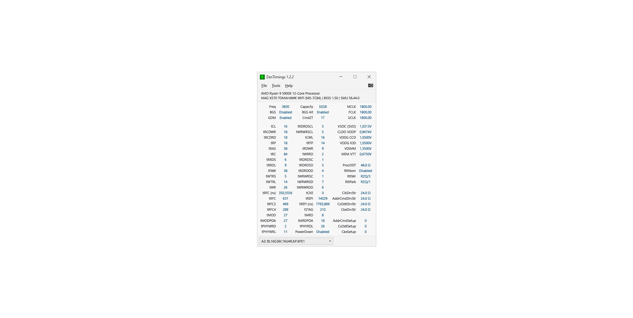

Ok Bitteschön
Ich verstehe nur noch Bahnhof.

MCLK, FCLK und UCLK laufen synchron, gut.
Die Timings haben sicherlich noch Optimierungspotential, wenn du dich damit beschäftigen willst.
