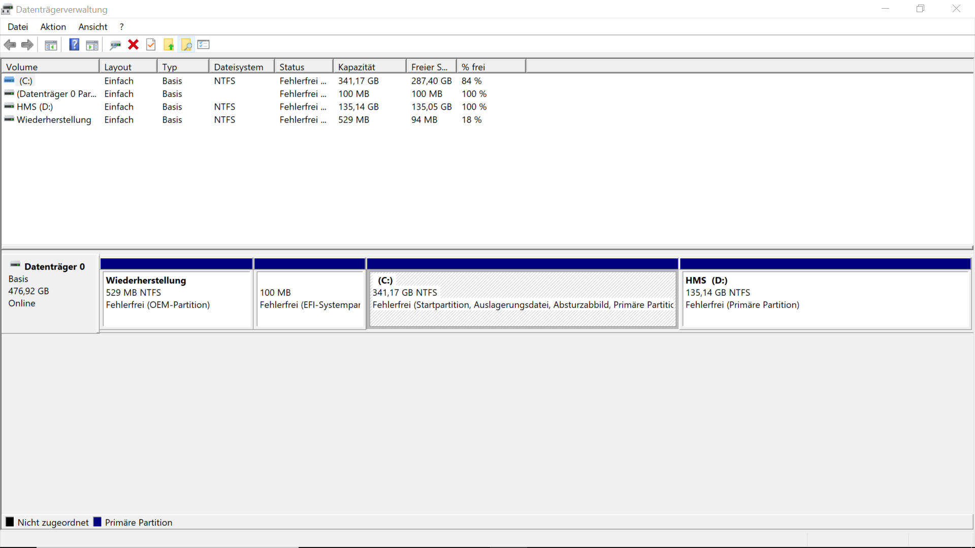

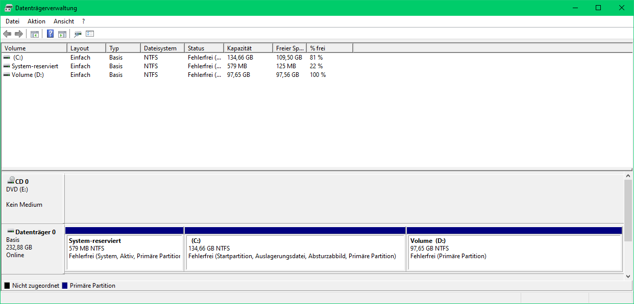

Akuelle Hardware hast du doch auch längst und ein Uefi Mainboard.
Was willst du da noch upgraden von Win7 MBR Modus mit einer Win7 MBR 100MB Systemreservierten Partition.
Clean installiert sieht das aktuell so aus.
Screen im MBR Modus mit 579 MB Systemreserviert am Anfang und im Uefi GPT Modus mit
Wiederherstellungspartition und 100MB Fat32 Efi System Partition
