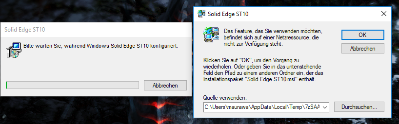

Folgendes:
Ich habe ein Programm installiert wollte dies dann doch abbrechen da ich herausgefunden habe das es eine Crack Version war. Seitdem öffnet sich direkt nach dem start das Fenster 1 indem ein Ladebalken vollläuft. Nach einem Moment kommt dann das Fenster 2 das sich in den Vordergrund fixiert und auch durch den Task-Manager nicht beendbar ist. Der Prozess ordnet sich unter den Windows- Explorer ein und ich kann diesen dann nur neustarten und der Spaß geht von neuem los. Auch im Autostart konnte ich nichts finden. Ich kann im Moment damit leben da ich das Fenster immer auf den 2. Bildschirm schiebe aber das sollte eigentlich auch keine dauerhafte Lösung sein.
Bei Fenster 2 soll ich eine Datei suchen die ich jedoch nie hatte, daher auch kein Lösungsweg, und mit abbrechen fängt der pc zum ruckeln an und bleibt 5 Minuten lang in der Phase und dann startet der Prozess neu. Ich hoffe es gibt die Möglichkeit den PC irgendwie zurückzusetzen ohne alle Programme und Dateien zu verlieren/ zuerst auf eine externe Festplatte ziehen zu müssen.

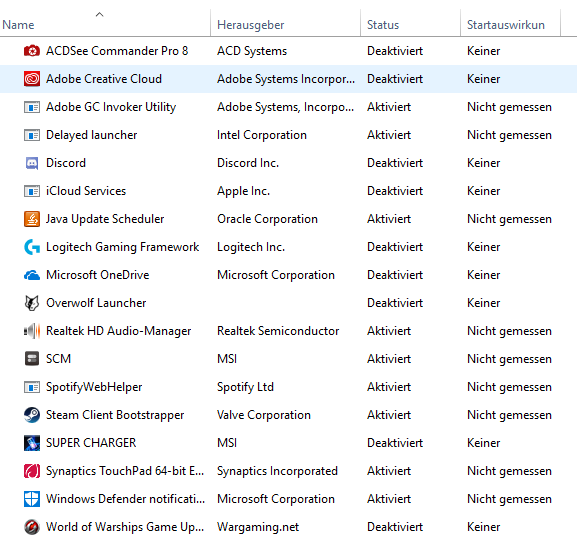

Hier noch die autostart liste
ich würde das SCM deaktivieren
das wird die installation sein
ando99 schrieb:
https://www.google.at/search?client=opera&q=scm+msi&oq=scm+msi
Herausgeber steht für den der das Programm entwickelt / vertreibt.
Ich kenne den Windows-Installer nicht komplett, aber die Installation könnte immer automatisiert starten. Kannst du die Leichen über Programme entfernen löschen bzw. die Installation damit endgültig killen?
Wenn nicht neu aufsetzen (was bei Software aus dubiosen Quellen eh nicht schadet).
Reaktionen: maurawa

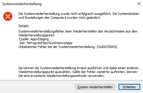

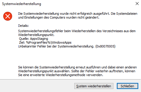

Schatho schrieb:
Für die Systemwiederherstellung braucht man kein Backup.
Man kann sich auch vorher schlau machen, bevor man einen Rat als Blödsinn hinstellt.
https://praxistipps.chip.de/windows-10-systemwiederherstellung-durchfuehren_39556
so hab ich 3 mal probiert mit unterschiedlichen zeitpunten- 3 mal kam das hier:
