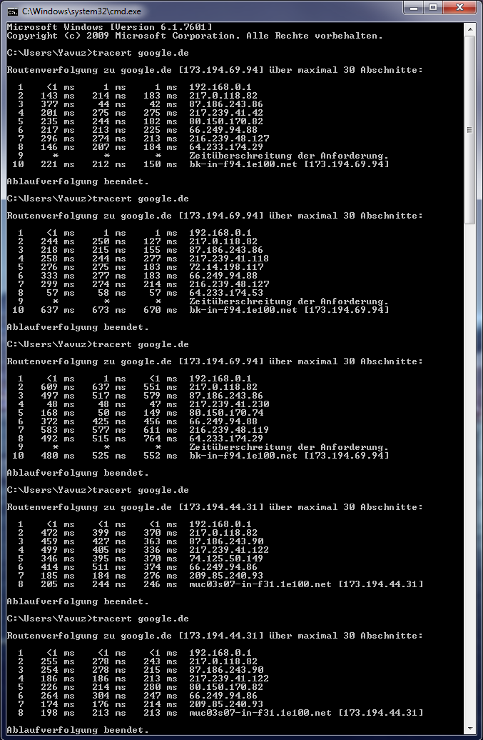

also es hat wieder angefangen, hier ein trace von mir:
ein netzstörung ist laut imonitor nicht vorhanden
Das Traceroute-Tool bei heise mißt die Latenzen „auf dem Weg von heise zu dir“. Interessanter ist aber der andere Weg, nämlich von dir zu heise, da das auch der Weg ist, den zum größten Teil dein Browser und andere Anwendungen nehmen. Deshalb bitte einen Screenshot von Windowstaste + R -> cmd -> tracert heise.de wie im Beispiel:
ja genau, ich hatte als erstes genau das so gemacht gehabt, dann dachte ich ihr wollt bestimmt das andere. wie auch immer hier ist das ding:

Der Ping zur Vermittlungsstelle ist schon relativ hoch, aber alles weit von deinem Problem entfernt. Mach ein Tracert wenn dein Problem wieder auftritt.
Also ich habe mittlerweile den router, das modem und alle kabel ausgetauscht, nichts geändert. Was mir jetzt grad aufgefallen ist, ist dass im ruhezustand der ping normal ist. sobald ich z.b bei youtube was anschaue dann dreht es durch. Das war das letztemal aber nicht so, da war es auch im ruhezustand hoch
Du hast bereits zu deinem Router ein Ping von >3000ms. Es liegt also an deinem Heimnetzwerk.
Ist normal. Solange du im Router keine Priorisierung von ICMP-Paketen eingerichtet hast, wirst du bei ping und traceroute immer weit höhere Werte sehen, während z. B. der Browser ein YT-Video lädt oder eine andere Anwendung die Bandbreite auslastet. Da das ganze ja aber an nicht nur an einem Rechner auftritt, liegt eben die Vermutung nahe, daß es entweder am Router liegt oder der Anschluß betroffen ist. Wenn du den Router mittlerweile testweise ausgetauscht hast, kannst du den als Problemquelle auch ausschließen.

€dit: Die hohe Latenz zum Router ist seltsam, stimmt. Im Screenshot davor war sie aber nur 1 ms. Denke nicht, daß das Heimnetz der Grund ist, zumal er nach eigener Aussage sämtliche Komponenten außer den Endgeräten getauscht hat.
Im vorherigen Screenshot war ja alles in Ordnung? Im aktuellen hatte er Probleme. Offensichtlich treten sie jedoch bereits bis zum Router auf. Deswegen sollte es nicht am Provider liegen. Vielleicht gibt es Problem mit seinem Computer, dass z.B. seine Netzwerkkarte defekt ist und deswegen extremen Traffic erzeugt oder sowas.
Im Eingangsbeitrag meinte er beim Punkt 2., daß das Problem auf mehreren Geräten auftritt, daher meine Vermutung. Seinen Rechner kann man ohne Analyse zwar nicht ausschließen, ich halt’s aber für unwahrscheinlich.
also leute was neues, den screensot von eben hatte ich auf meinem laptop gemacht, welcher über wlan mit dem neuen router verbunden ist. und eben habe den laptop neben den rechner gestellt, siehe da rechner läuft stabil und notebook ping am schwanken genau wie beim screenshot. daraufhin hab ich den lapi auch per kabel angeschlossen, ergebniss = stabiler ping. kabel wieder raus und wieder am spinnen und genau dasselbe habe ich dann mit nem 2.laptop versucht, genau dasselbe. also liegts wohl am wlan meines neuen routers.
mit dem alten router da war das problem anders, weil es auch über kabel geschwankt hat und das schwanken war auch anders, da war das eher ne halbe stunde 2000+ ms ohne das es mal auf 50 ms oder so ging.
so jetzt habe ich doch auch das problem am rechner wieder siehe screen:
ich bin echt verzweifelt, das mit dem lan-kabel war jetzt "einmalig" mit dem neue router aber das wlan ist im dauerzustand so am schwanken sowohl mit dem neuen router als auch mit dem alten
