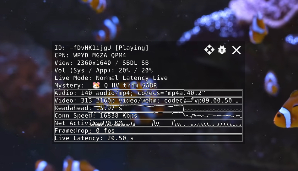

Hab es jetzt mit meinem iPad 10 und einem „beliebigen“ YouTube Video mal probiert (in der App).
Framedrop war nach ca. 1 Minute immer noch null, kein Ruckeln.
Das ist das Video was ich zum testen genutzt habe:
https://www.youtube.com/live/-fDvHK1ijgU?feature=share
Das Video ist auch 4K30. Es tritt nur bei 60FPS auf.

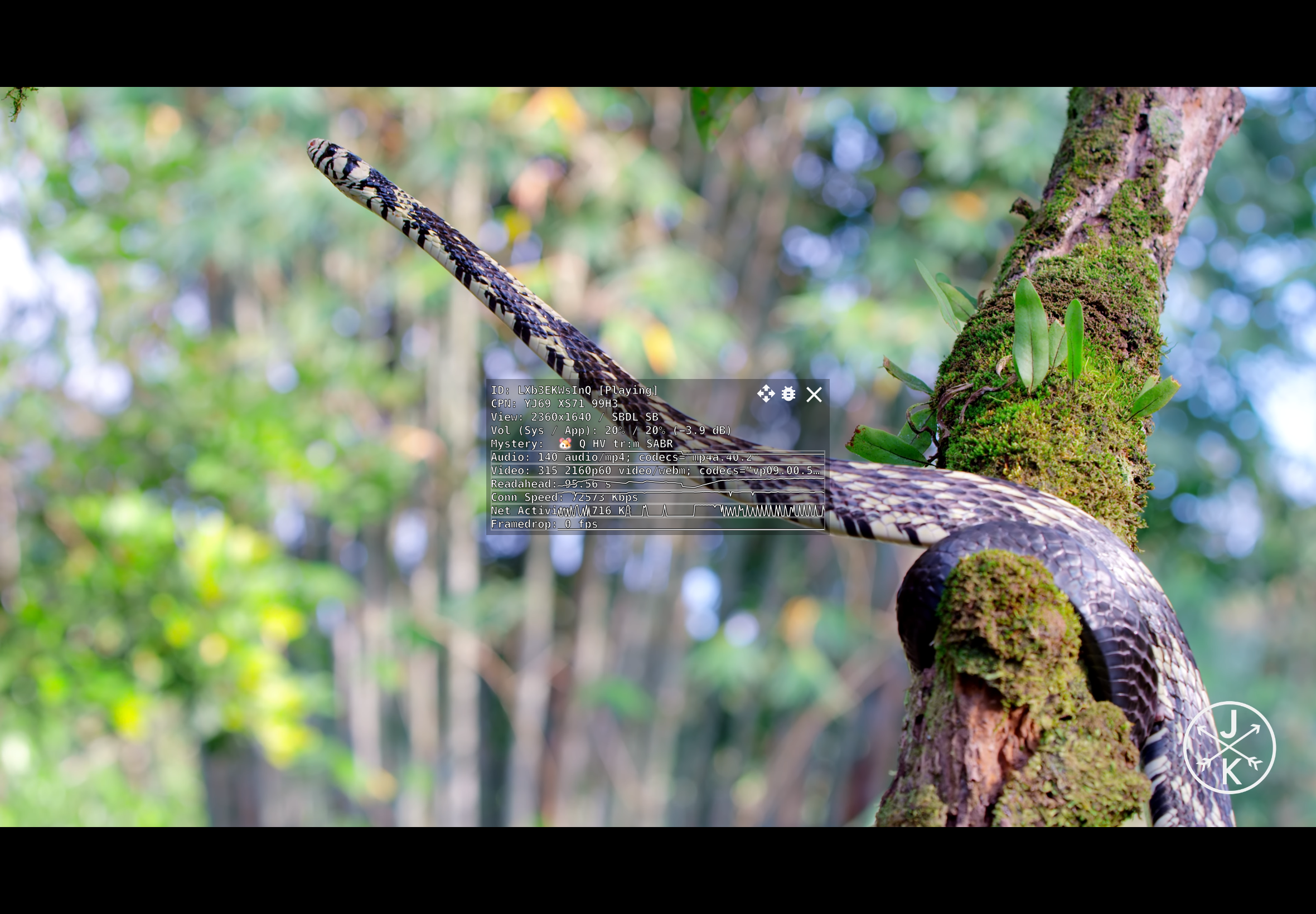

Ok.
Dann dieses:
Damit hatte ich zuerst getestet.
Technisch auch keine Framedrops, optisch sah es auch für mich ok aus. Ich weiß es gibt Leute, die sehen jeden Microruckler, den ich nicht erkennen kann.

@TomH22
Perfektes Beispiel! Direkt wo sich am Anfang das Faultier bei 0:14-0:16 den Baum hochzieht, bei der hochzieh Bewegung habe ich diesen ruckler Effekt. Reproduzierbar immer bei der gleichen Szene. Es ist einfach nicht so smooth, für vielleicht eine halbe Sekunde.
Das ist eben kompletter Müll.
Ich habe die Szene jetzt bestimmt 8x durchlaufen lassen. 6x tritt das Problem auf, 2x ist alles normal. Das Problem besteht auch in 720P60 und 1080P60.
