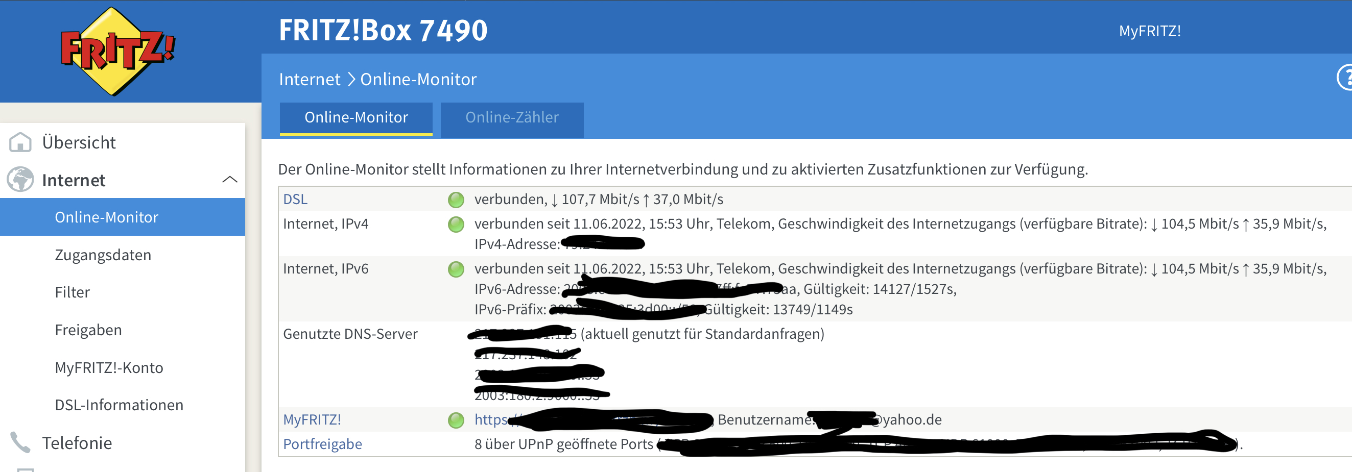

ich beziehe meinen Internetanschluss via LAN von einer Fritzbox 7490 welche selber einen Telekom 100mbit Anschluss hat. Diese Fritzbox 7490 kommt von der Telekom eine IPv4 und eine IPv6 Adresse. Und hat folgende Einstellung im Webinterface:

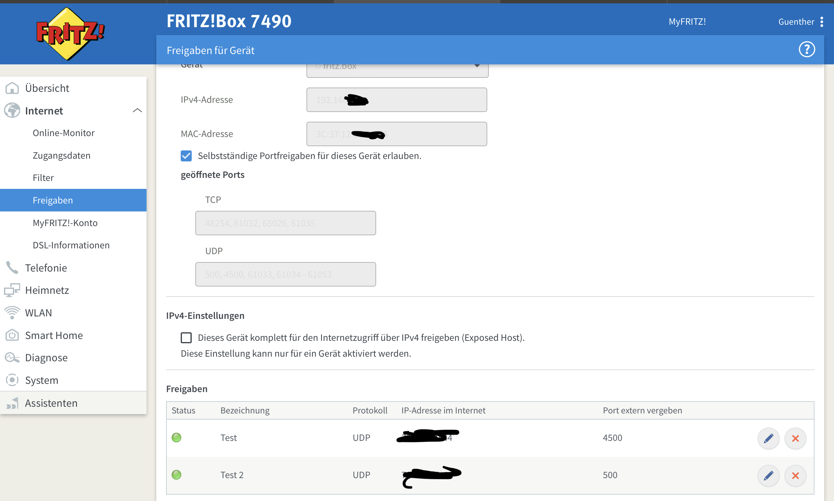

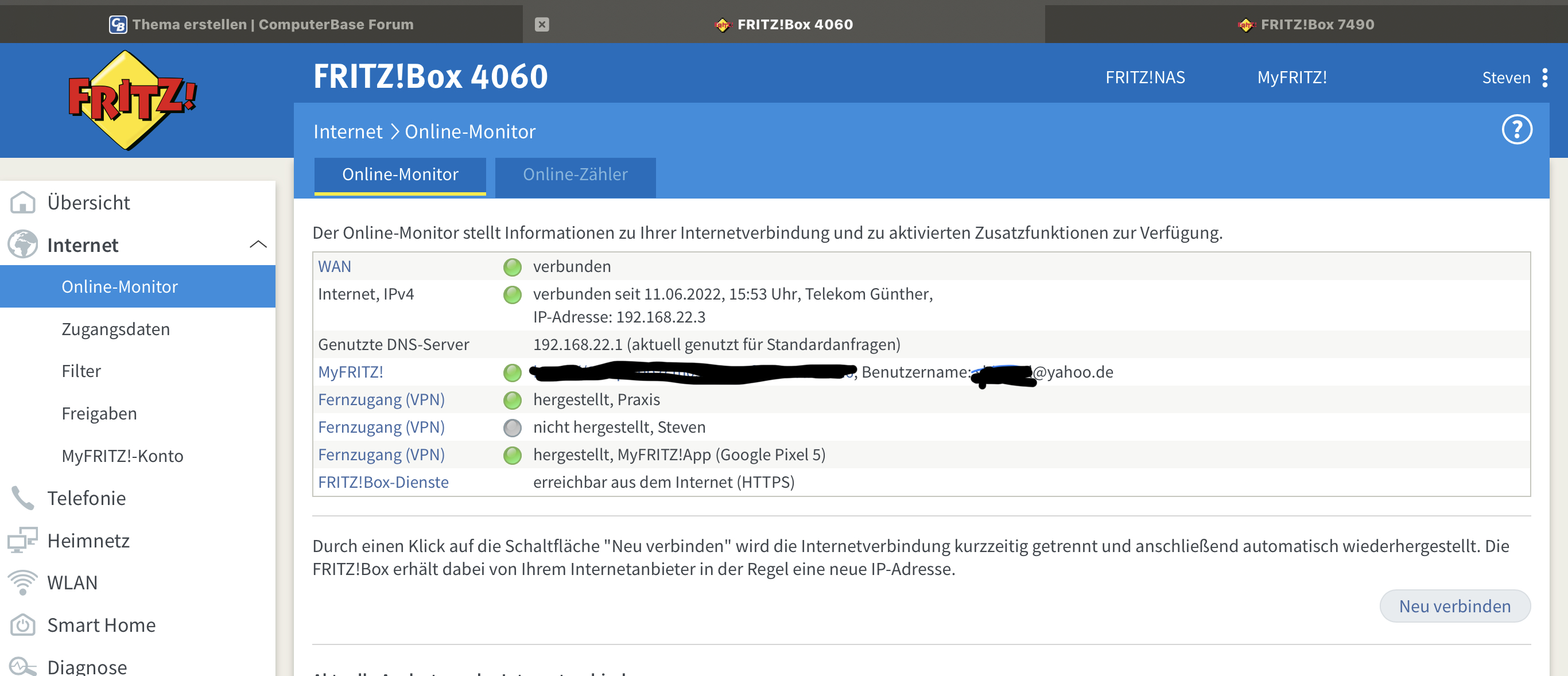

An meinem Pixel 5 z.B. baue ich via der MyFritz App eine VPN auf. Symbol für VPN im Pixel vorhanden und in der Fritzbox wird der User ebenfalls mit grün als eingewählt angezeigt. Allerdings geht kein Traffic durch die VPN. Via iOS habe ich ebenfalls getestet und dort klappt die Einwahl schon gar nicht.
Jemand eine Idee was das sein könnte? Selbständige Portfreigabe an der Fritzbox 7490 für die Fritzbox 4060 ist bereits eingerichtet.
Im Screenshot der Fritzbox 4060 ist aktull IPv6 deaktiviert weil es ja nicht funktioniert.

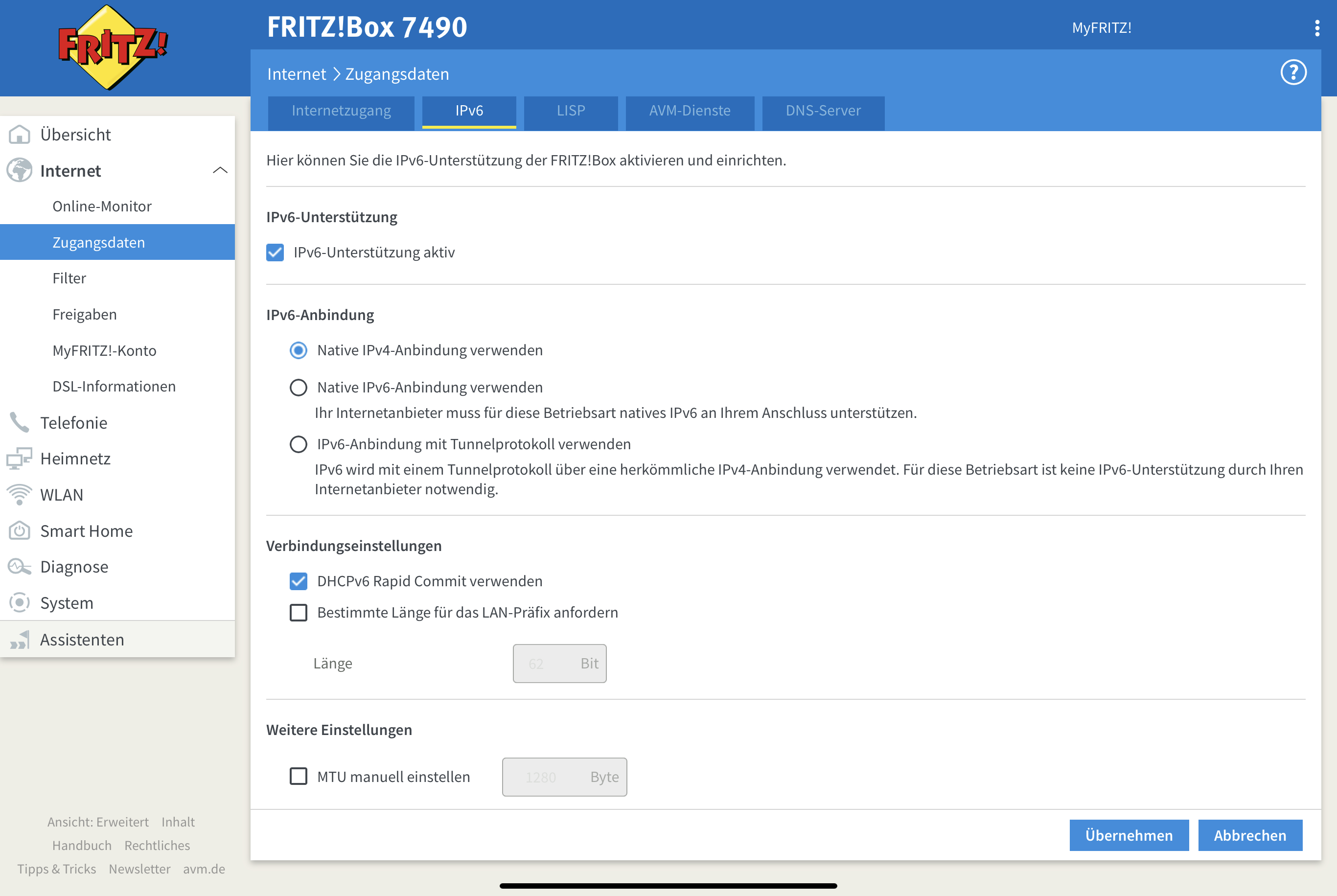

An der 7490 kannst du DHCPv6 Prefix Delegation aktivieren, das findest du etwas versteckt in den Heimnetz IPv6 Einstellungen. Dann sollte die 4060 per DHCPv6 auch IPv6 Konnektivität bekommen.

Da müssen die UDP Ports 500 und 4500 zur 4060 weitergeleitet werden. Das geht nur wenn auf der 7490 kein VPN genutzt wird (= kein VPN Eintrag)
Ein Traum, das hat schonmal das ipv6 Problem behoben und ich habs um arsch…… nicht gefunden. Danke dir!
Habe ich bereits gemacht.

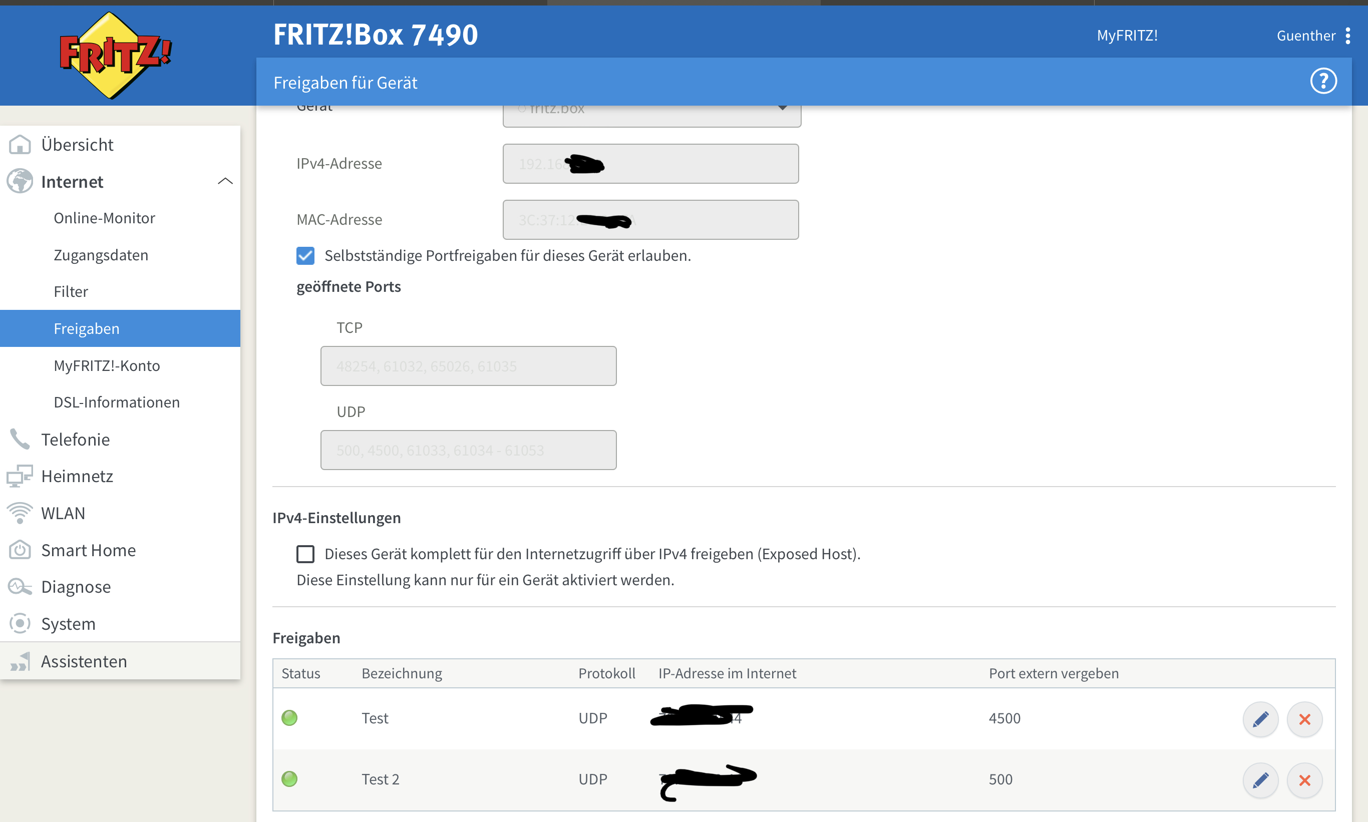

Dann noch das Protokoll ESP weiterleiten, oder sicherstellen, das NAT-T aktiv ist (in der Config: use_nat_t = yes;)
Jetzt brauche ich doch ein wenig Nachhilfe, was genau ist damit gemeint?
ESP habe ich als Portfreigabe eingerichtet aber verändert auch nichts.

ESP sind verschlüsselte IPSec Pakete. Da diese keine Portnummer haben, gibt es schnell Probleme, sobald mehrere solche Verbindungen durch das selbe IPv4 NAT hergestellt werden sollen. NAT-Traversal löst dieses Problem, indem es die Daten durch UDP mit dport 4500 tunnelt und damit kompatibel zum klassischen Port NAT wird.
Ich dachte irgendwie, dass AVM mittlerweile VPN über IPv6 implementiert hat, aber dem ist wohl leider nicht so. So lange die 7490 eine öffentliche IPv4 Adresse hat und dort kein IPsec VPN aktiv ist, sollte das Forwarding von ESP und UDP 500+4500 aber eigentlich zum Erfolg führen.
