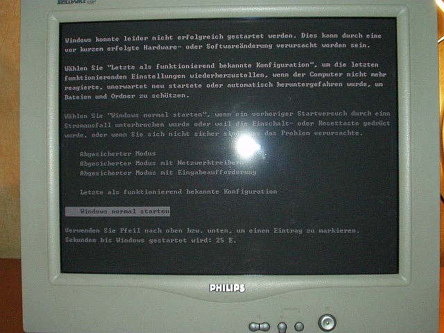

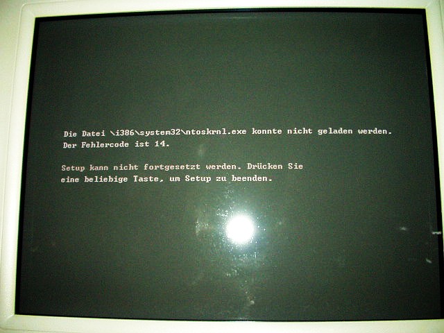

ich habe derzeit einen ziemlich alten PC von einer Bekannten, der nicht läuft, weil bis vor kurzem beim Booten ein Bluescreen mit der Meldung "Unmountable_boot_volume" auftauchte (hinterher auch mal "BAD_SYSTEM_CONFIG_INFO), der aktuell ersetzt wird durch eine schwarze Fläche mit einem blinkenden Cursor. ;)
Aber der Reihe nach:

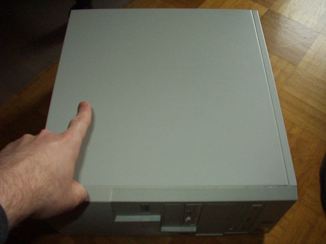

Das PC-Gehäuse ist von Lifetec (Medion) und hat die Bezeichnung PC MT4. Selbst mit zig Versuchen ist es mir nicht gelungen, die Seitenwand zu entfernen - als ob sie angeschweißt wäre! Auf brachiale Gewalt habe ich verzichtet, weil es sich nicht um meinen PC handelt, auch wenn der heute nichts mehr wert ist. ;)
Im PC werkelt lt. BIOS und Diagnose-Tools eine Seagate ST320423A mit 20 GB.
Nachdem ich versuchte, über eine CD mit Linux (Knoppix und SmallLinux) auf die Festplatte zuzugreifen und in meiner Naivität dachte, auf diese Weise bequem den Inhalt dieser auf eine externe USB-Festplatte kopieren zu können, ernüchterte mich der Umstand, dass 1. Linux gar nicht so komfortabel zu handhaben war, wie ich erhoffte und 2. die eingebaute Festplatte nirgendwo auftauchte.

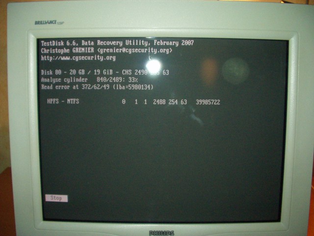

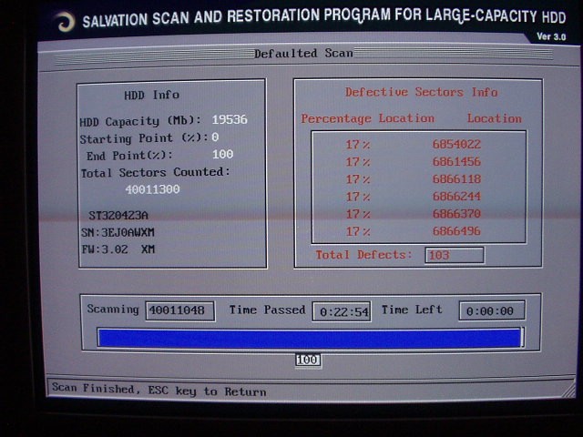

Also habe ich erst mal gestöbert und einige Tools ausprobiert, deren Ergebnisse ich im Folgenden in Form von Screenshots darstellte.
Meine Frage ist letztendlich, ob die alte Seagate-Festplatte noch zu retten ist. Dass ein komplett neuer PC am besten ist, ist mir übrigens klar, aber vielleicht will die Bekannte keinen neuen (auch wenn ich ihr auf jeden Fall eine größere Festplatte empfehlen werde).
Nun die Screenshots:
Lifetec PC MT4.jpg Lifetec PC MT4
Windows konnte nicht gestartet werden.jpg "Windows konnte leider nicht erfolgreich gestartet werden": Diese Meldung erfolgt am Anfang.

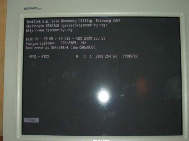

Testdisk_1.jpg Testdisk_2.jpg TestDisk 6.6

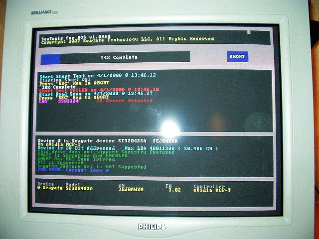

SeaTools for DOS.jpg SeaTools for DOS

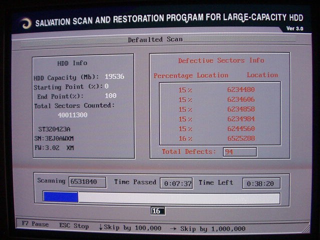

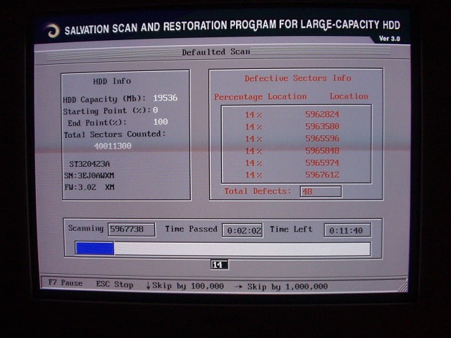

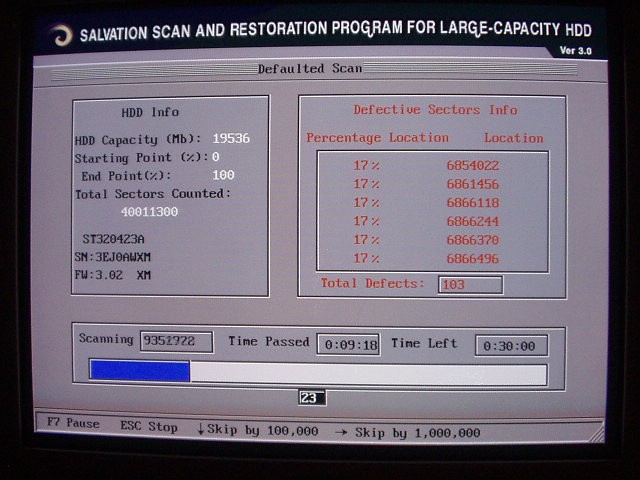

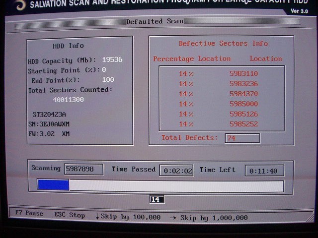

Salvation Scan and Restoration_1.jpg Salvation Scan and Restoration_2.jpg Salvation Scan and Restoration_3.jpg Salvation Scan and Restoration_4.jpg Salvation Scan and Restoration_5.jpg Salvation Scan and Restoration_6.jpg Salvation Scan and Restoration_7.jpg

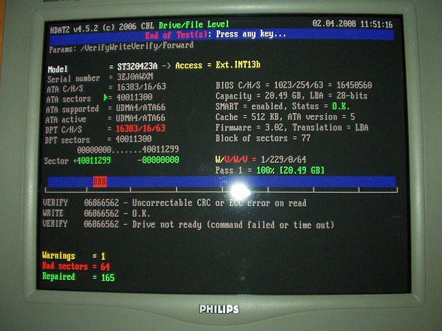

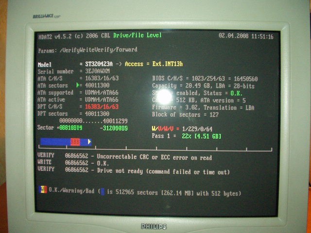

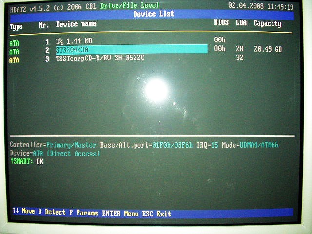

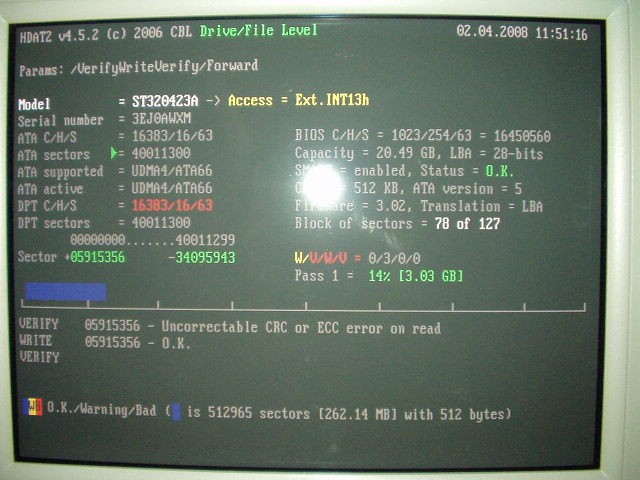

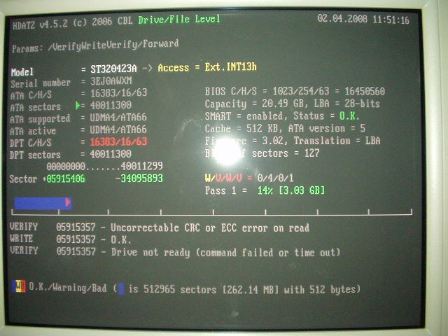

HDAT2_1.jpg HDAT2_2.jpg HDAT2_3.jpg HDAT2_4.jpg HDAT2_5.jpg HDAT2_6.jpg HDAT2, "64 Bad Sectors"
Ich hoffe, dass der ein oder andere eine weiterhelfende Idee hat!?

Verwende den IBM / Hitachi test auf der CD.
Der ist zuverlässig und findet die meisten fehler.

Fehler haben ja alle von mir getesteten Programme gefunden - und zumindest TestDisk ist sicherlich nicht schlecht. Ich bezweifle deswegen, dass ausgerechnet der IBM/Hitachi-Test keine Fehler findet.

Für mich sieht das ganz klar nach einer defekten Platte aus. Die noch unbeschädigten Daten sollten sich per Boot CD (edit: Linux, Part BE, etc.) recht einfach retten lassen. Man kann entsprechende Platten mittels Low-Level-Format wieder fit machen und ggf defekte Sektoren ausschließen. Aber nach ersten Defekten dieser Art lassen sich meiner Meinung nach auf betroffenen Platten keine Daten mehr mittelfristig sicher speichern. Ich würde ne neue Platte kaufen. Ist ja nicht überwältigend teuer.
Zum Gehäuse ;) - bist nicht der einzige der davor kapituliert hat - google spuckt da dutzende entsprechender Hilferufe aus. Auch ich wollte mich einst erst einmal vergewissern, dass es sich überhaupt öffnen lässt und das tut es. Das erste mal hat's ganz schön gedauert aber man entwickelt da mit der Zeit ne Technik. Ich hab ihn dann immer auf die Seite mit der Front zu mir gelegt, halte mit einer Hand dahinter und schiebe den Deckel mit der flachen Hand abwechselnd rechts und links nach hinten. Die Aussparungen für einen Schraubenzieher kann man echt vergessen, die verbiegen meistens schon bevor sich da regt.
Sicher geht der.... :-) sagt dann blos das die HDD nicht von IBM ist.
Also wenn die andere Test Fehler gezeigt haben ist die sache meiste he schon erledigt.

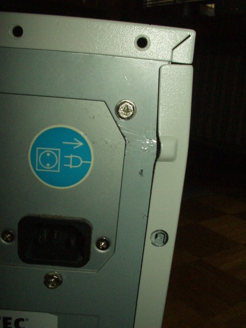

Was das Gehäuse betrifft: So eins kommt mir sicher nicht ins Haus. :) Auch wenn du es geschafft hast.
Ich hab ihn dann immer auf die Seite mit der Front zu mir gelegt...
Widerspenstiges Seitenblech.jpg Ist das so korrekt? ;)

Mit ein wenig kraft wirst du es schon aufbekommen.
Solche Gehäuse sind nicht für die ewigkeit gemacht.

Ich habe schon einen Hammer benutzt, um die Seitenwand aufzubekommen. ;) Aber ich werde es nochmal so versuchen, wei SuperNoVader es beschrieben hat - aber erst mal Bart PE ausprobieren.

So, ich habe wieder den PC meiner Bekannten angeschlossen und erst mal die Ultimate-Boot-CD in Betrieb genommen.
Der IBM/Hitachi-Test ist ziemlich wenig aussagekräftig im Vergleich zu anderen Test:

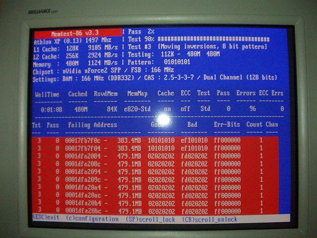

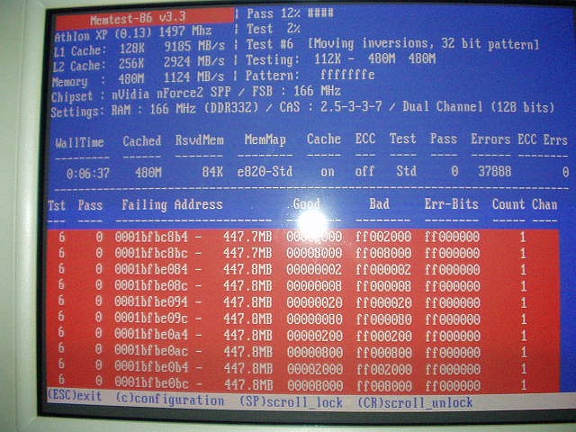

Überrascht war ich über das Ergebnis mit Memtest-86:
Mem-Test_1.jpg Mem-Test_2.jpg :eek:
Ist es nun doch der Speicher, der Probleme macht?

Ja es kann sein das der Speicher Diese Problem verursacht.
Da alle Daten irgendwann im Speicher landen kann es sein das deswegen das Windows nicht startet.
Ich würde jetzt einmal den Speicher tauschen, wenn es zwei module sind dann würde ich Testen welcher der Module den fehler macht.
Wenn dann der Speicher getauscht wurde dann nochmal die HDD testen und schauen ob du Booten kannst.
aber die Festplatte weist auch fehlerhafte Sektoren auf, die nicht repariert werden konnten.
Der Speicher kann es doch eigentlich nicht sein, weil ja von CD problemlos gebootet werden kann.

Nachtrag: Mit der von SuperNoVader beschriebenen Technik habe ich es tatsächlich geschafft, das Gehäuse aufzubekommen. *g*
Innen drin haben sich schon richtige Staubdecken gebildet. :/

Ich lasse den PC später jeweils mit nur einem Riegel laufen und schaue, was passiert. Dass gleich zwei Speicherriegel kaputt sind, ist doch eher unwahrscheinlich.
Naja, die Festplatte hat auf jeden Fall fehlerhafte Sektoren. Ich würde meiner Bekannte auf jeden Fall eine neue Platte plus Speicher empfehlen.

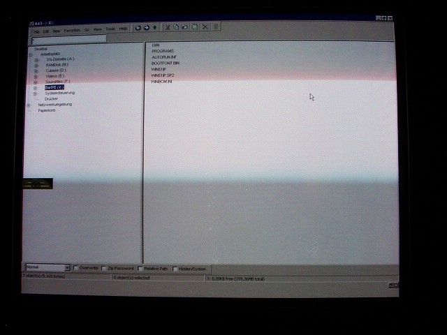

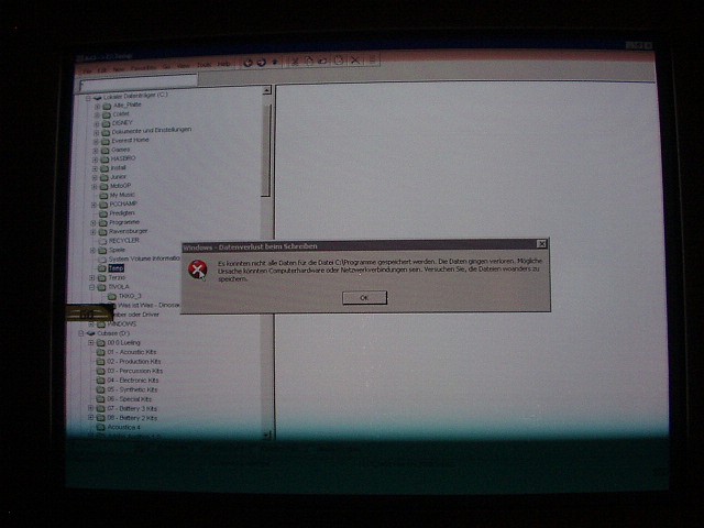

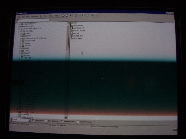

Ich habe es nun doch geschafft, eine funktionsfähige Bart PE-CD zu erstellen und bin jetzt der endgültigen Ansicht, dass die Festplatte Schrott ist:
Auf dem 1. Bild sieht man noch das Ordnerverzeichnis der Seagate-Festplatte (der dicke Balken rührt daher, dass Bart PE höhere Auflösungen als 640x480 nicht flimmerfrei darstellen kann).
Auf dem 2. Bild erscheint die Meldung
"Es konnten nicht alle Daten für die Datei C:\Programme gespeichert werden. ..."
nach Auswahl bestimmter Ordner. Es gelang mir somit nur das Kopieren von wenigen Ordnern, ansonsten "biss" sich die Festplatte fest und rödelte solange, bis ich den PC ausschaltete. Selbst ein Kalt-Reset ließ die Platte unbeeindruckt.
Auf dem 3. und letzten Bild ist nun die Platte bzw. C:\ nicht zu sehen, so dass ich neu booten bzw. den PC aus- und wieder anschalten musste, um mein weiteres Glück mit anderen Ordnern zu versuchen.
Weitere Tests lohnen nicht mehr. Für mich ist der Fall klar und erledigt.

Wie schon im Thread erwähnt, habe ich einiges probiert, u. a. auch mit TestDisk den MBR neu geschrieben - ohne Erfolg.
Auch versuchte ich - ebenfalls im Thread beschrieben - die fehlerhaften Sektoren mit HDAT2 zu reparieren, wobei zwar 165 Sektoren repariert werden konnten, 64 aber nicht.
