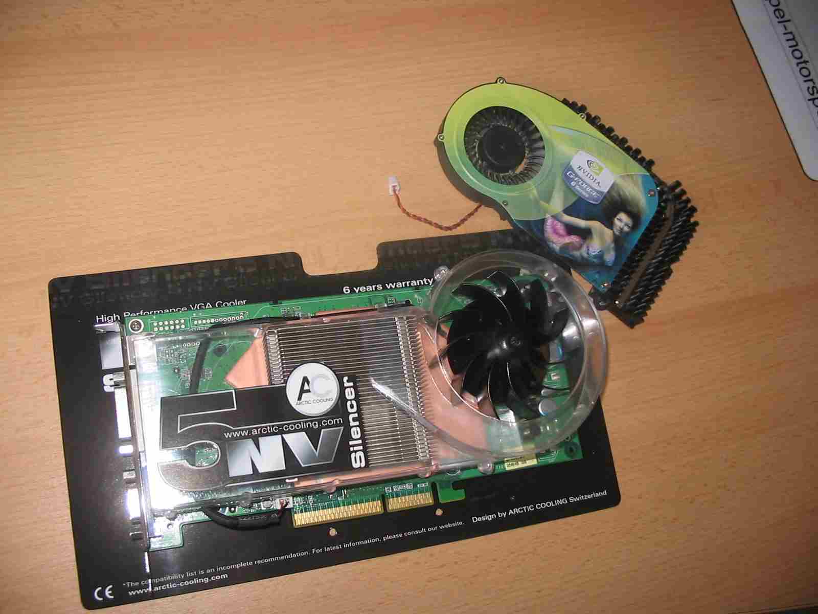

Ist das ok für eine 6800 gt mit silencer ? Hatte davor 2 grad weniger mit standard kühler

die entfernung zur wand beträgt ~15-25 cm. Glaube das reicht aus. Gibt es irgendwo einen test zum nv silencer 5 ? Und hauptargument ist ja die lautstärke. Mein alter 6800 gt lüfter war ja ein tornado...
