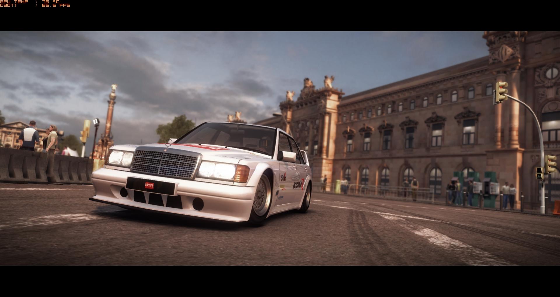

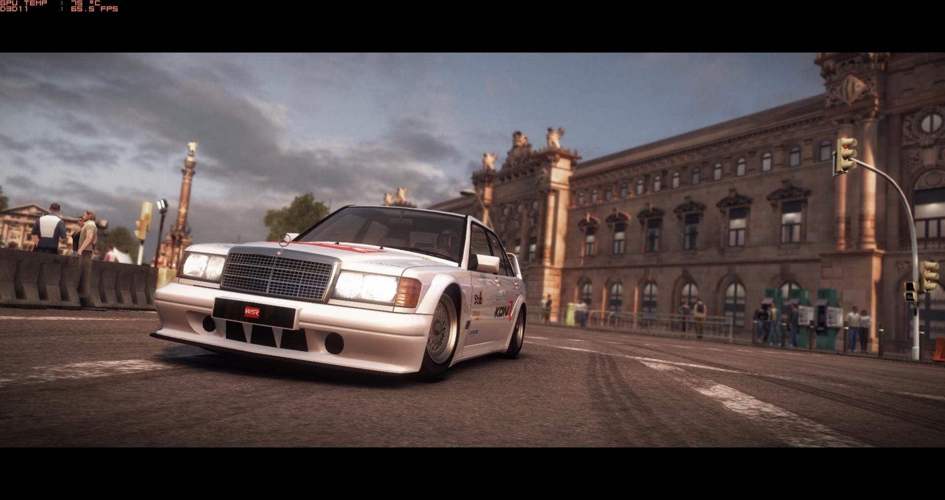

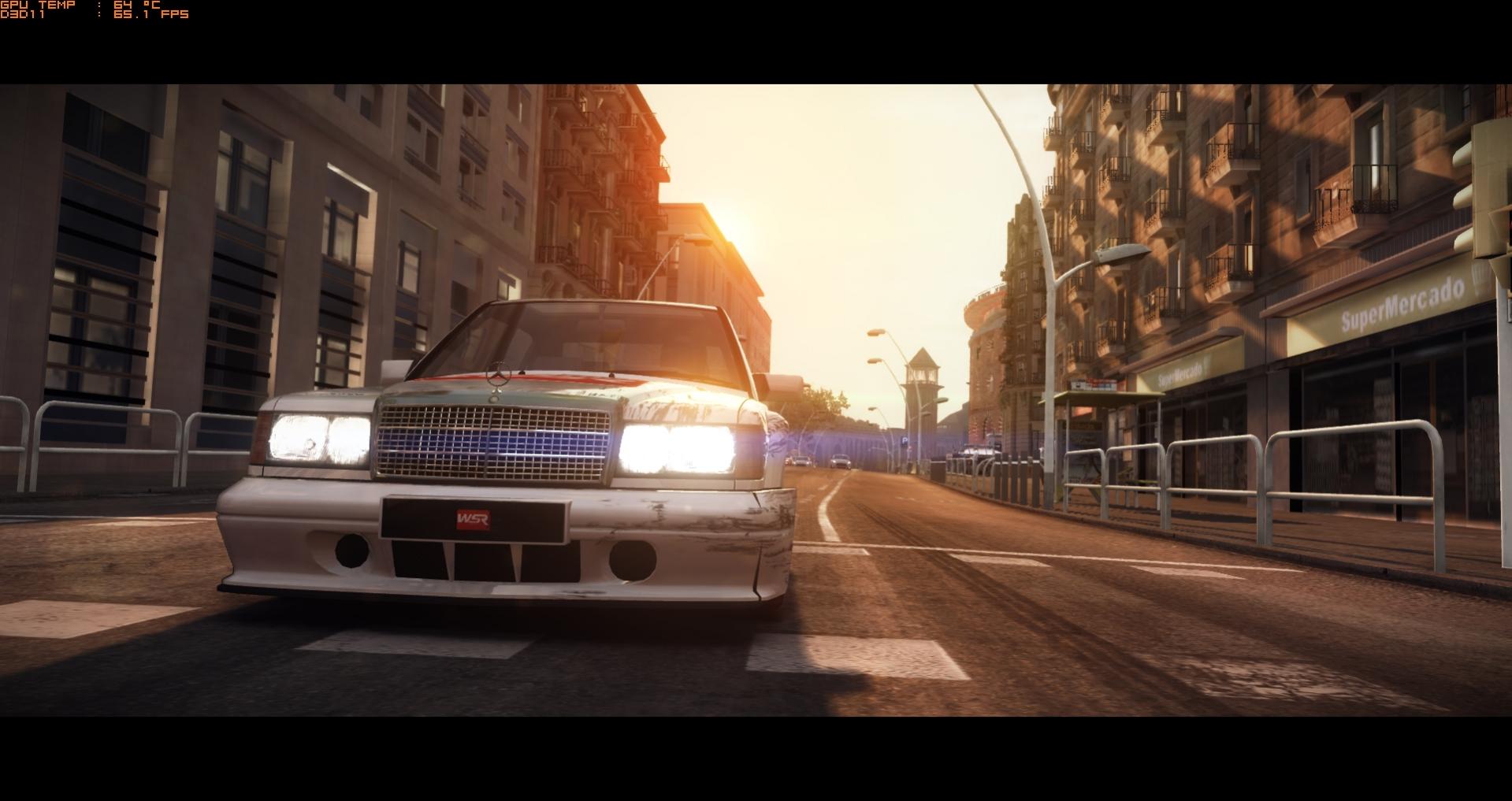

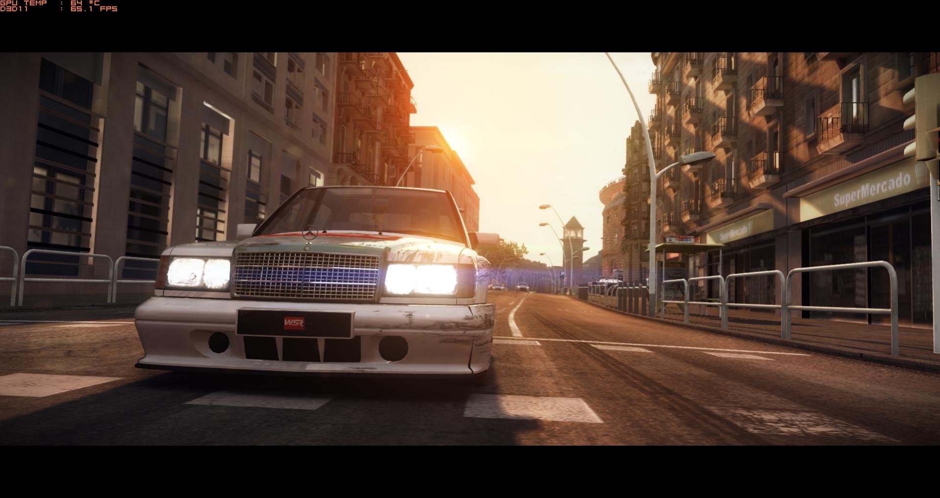

Ich hab eine 7870xt bei voll last ohne lüfter steuerung mit Grid 2 grid2_avx_2013_06_01_18_10_06_859.jpg
