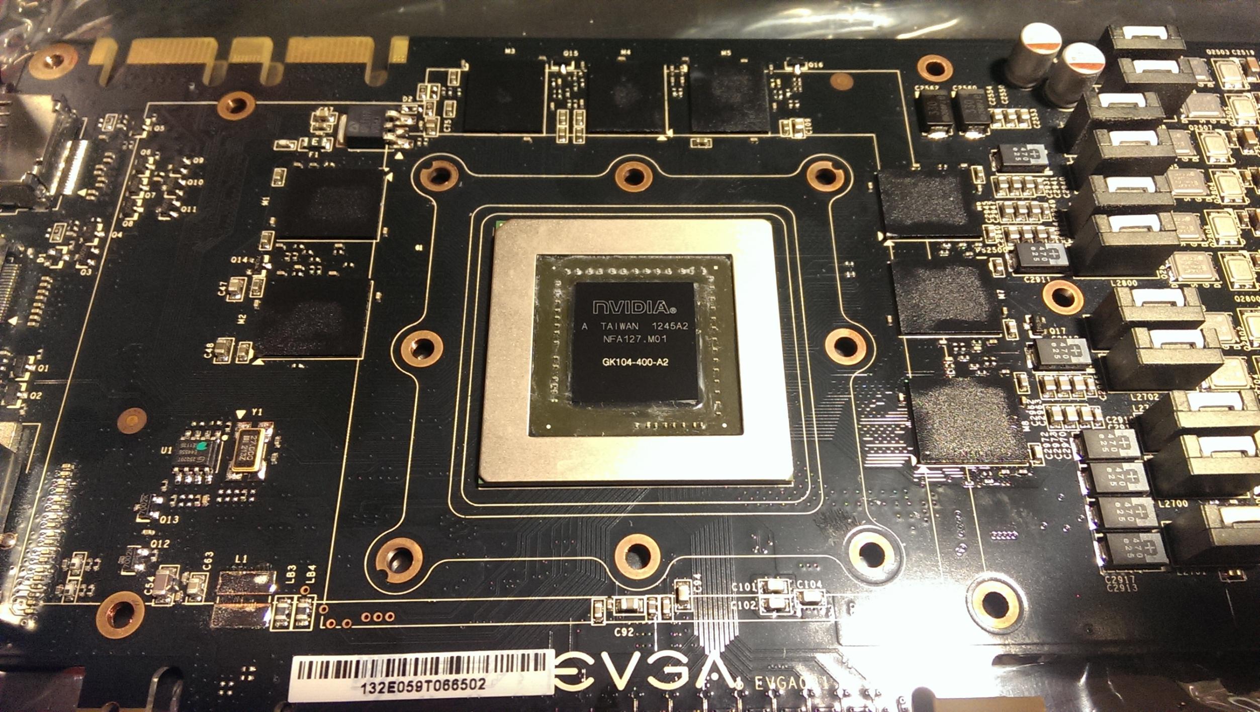

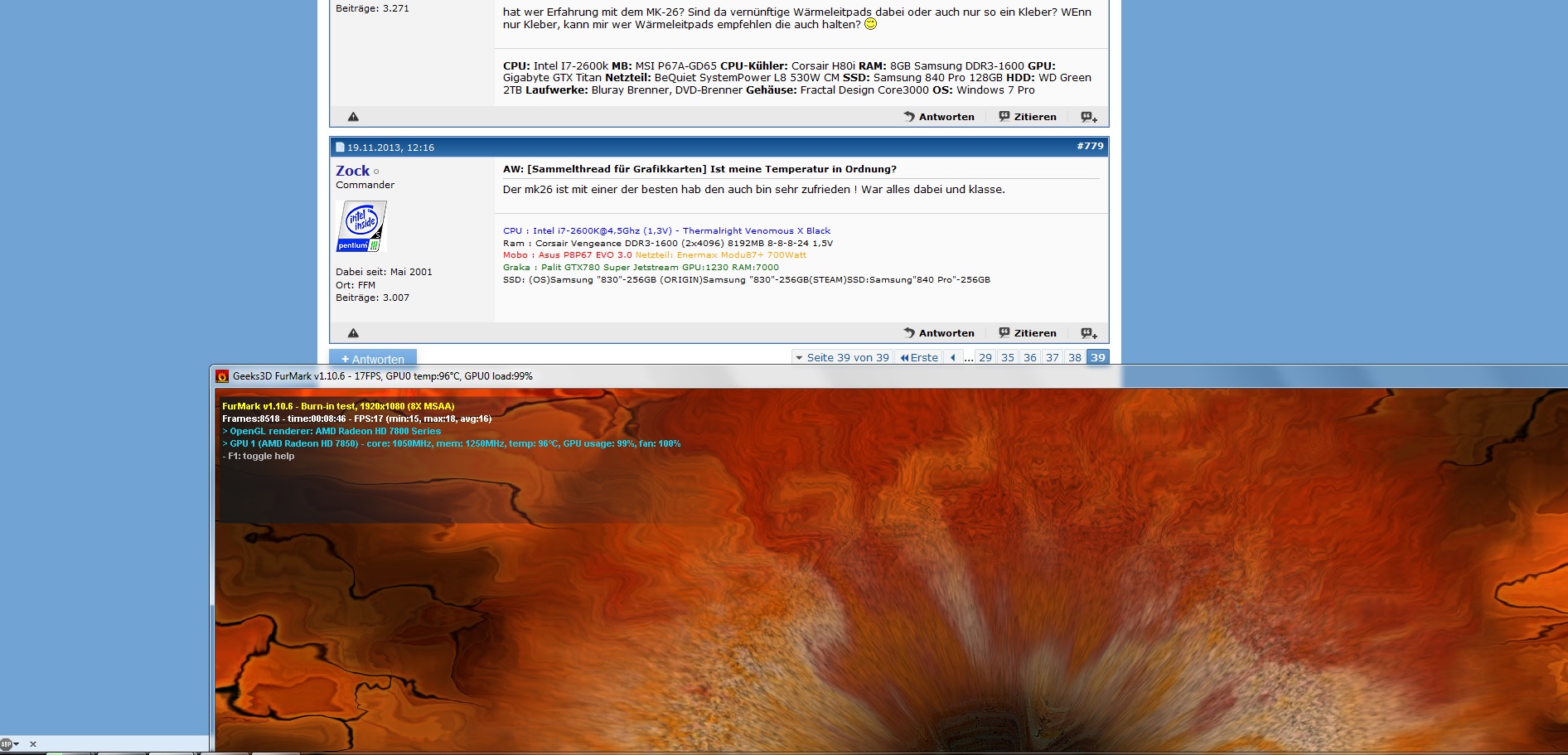

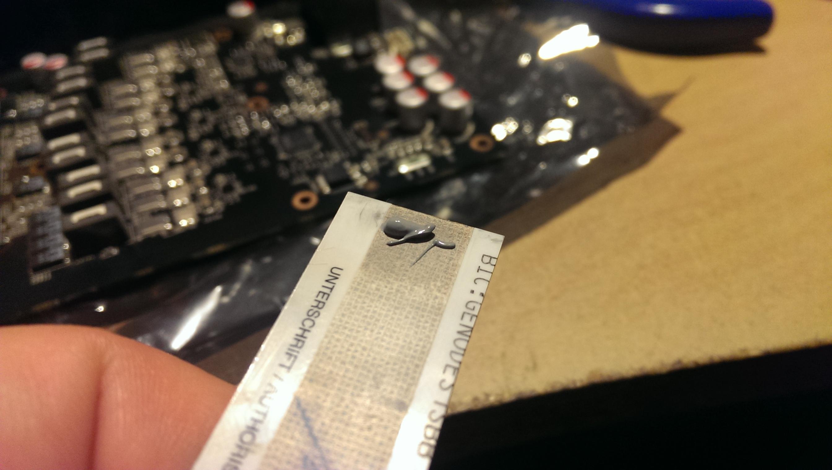

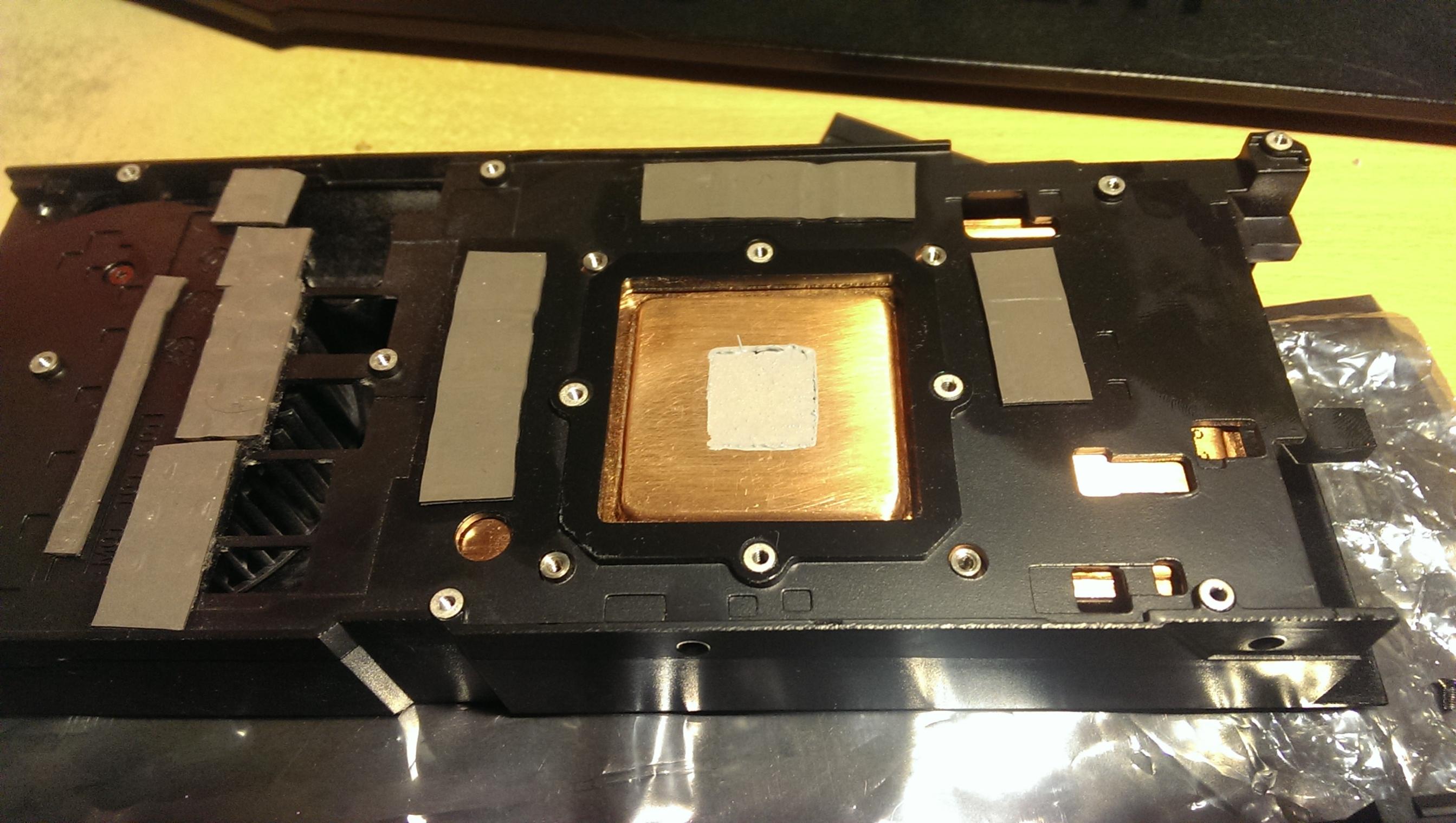

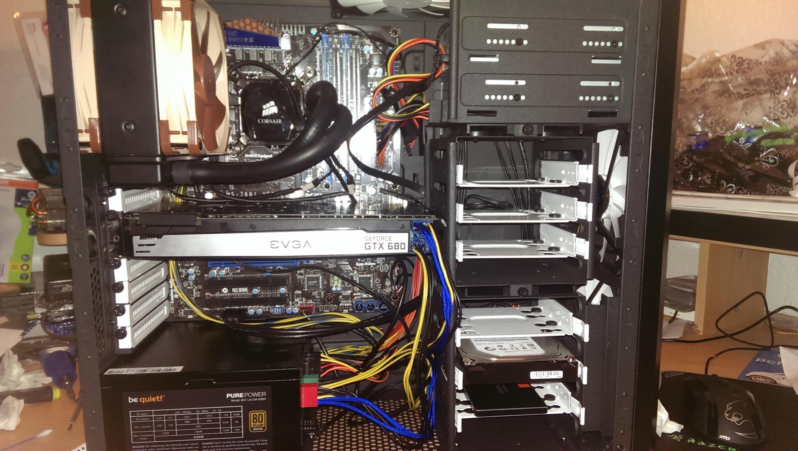

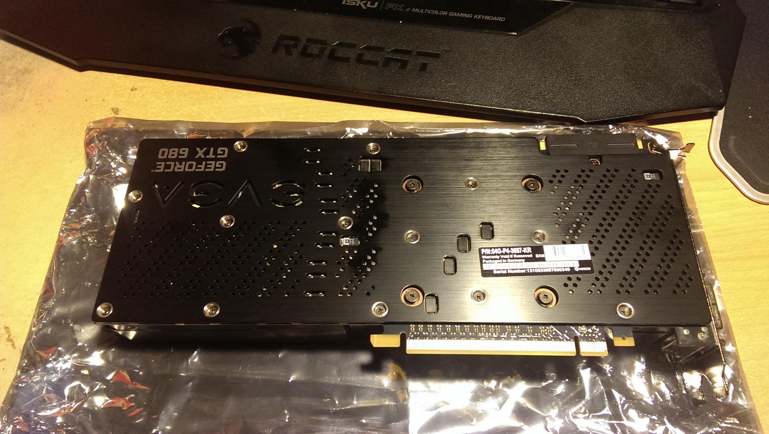

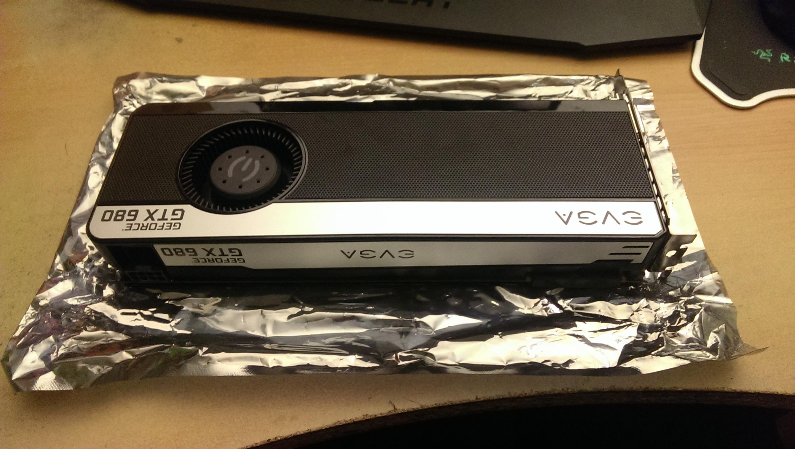

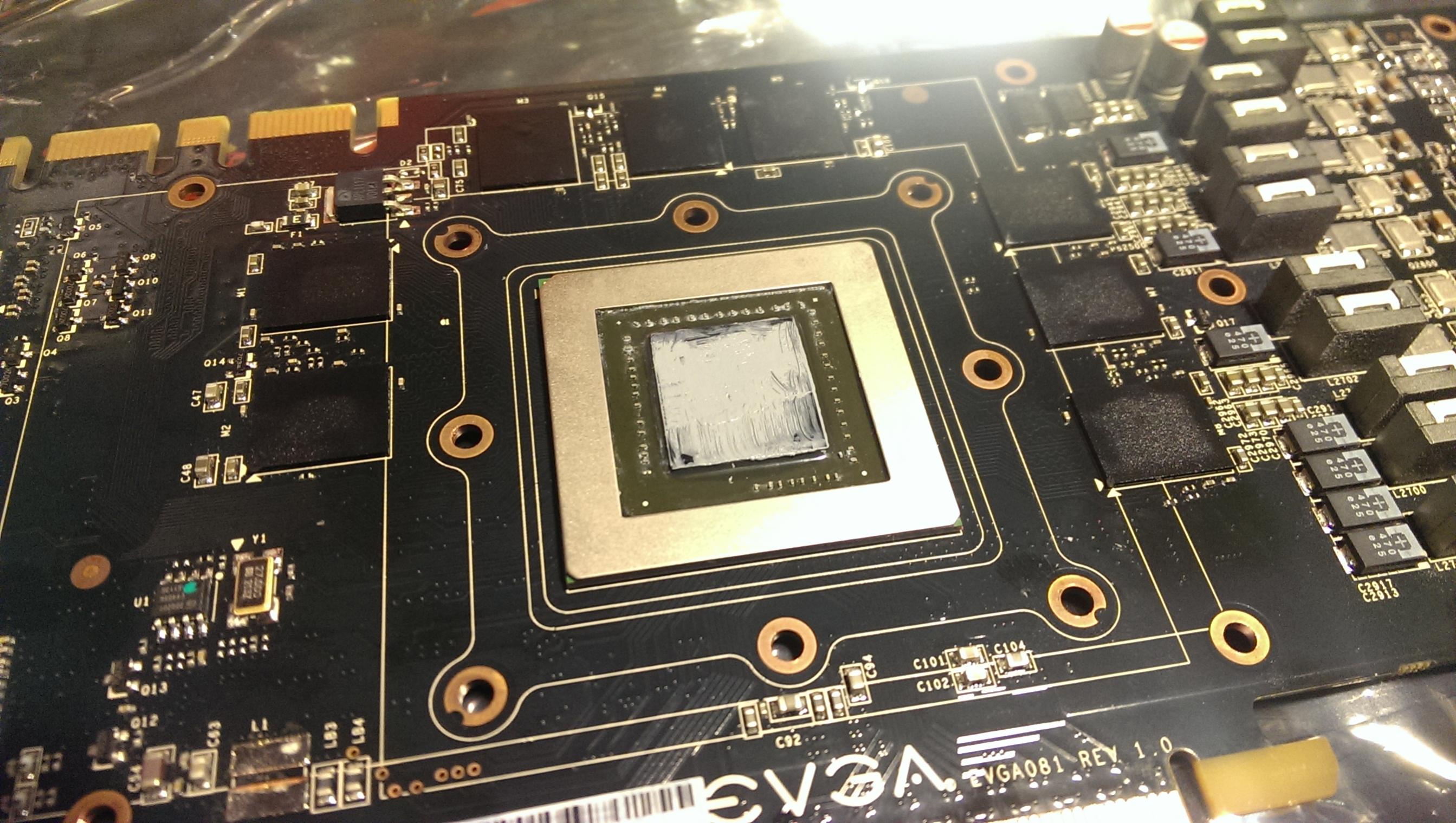

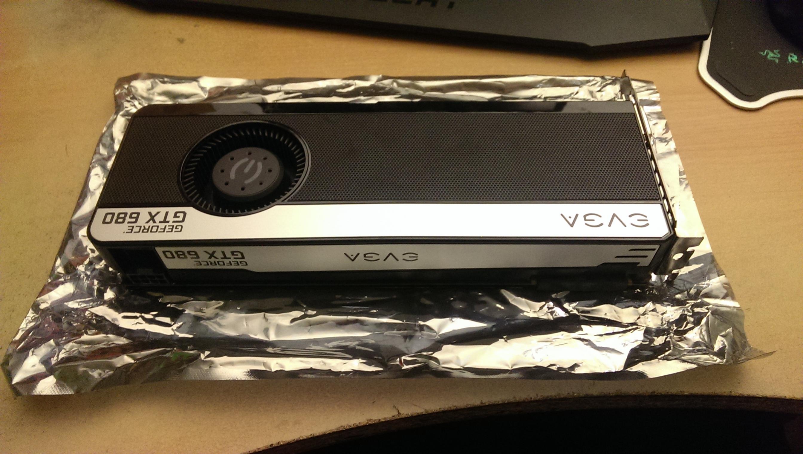

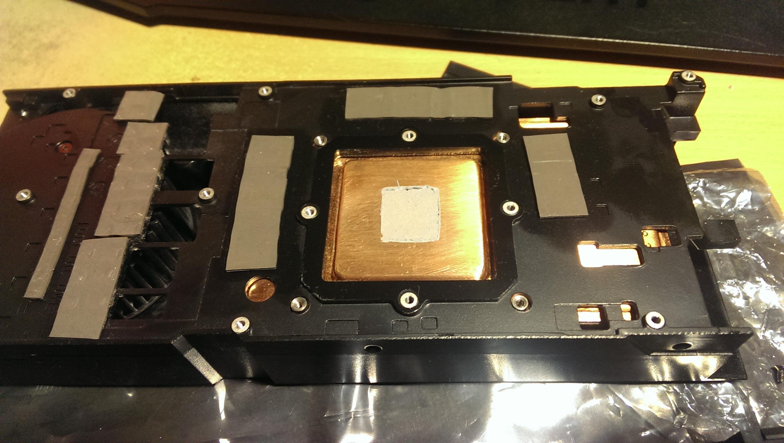

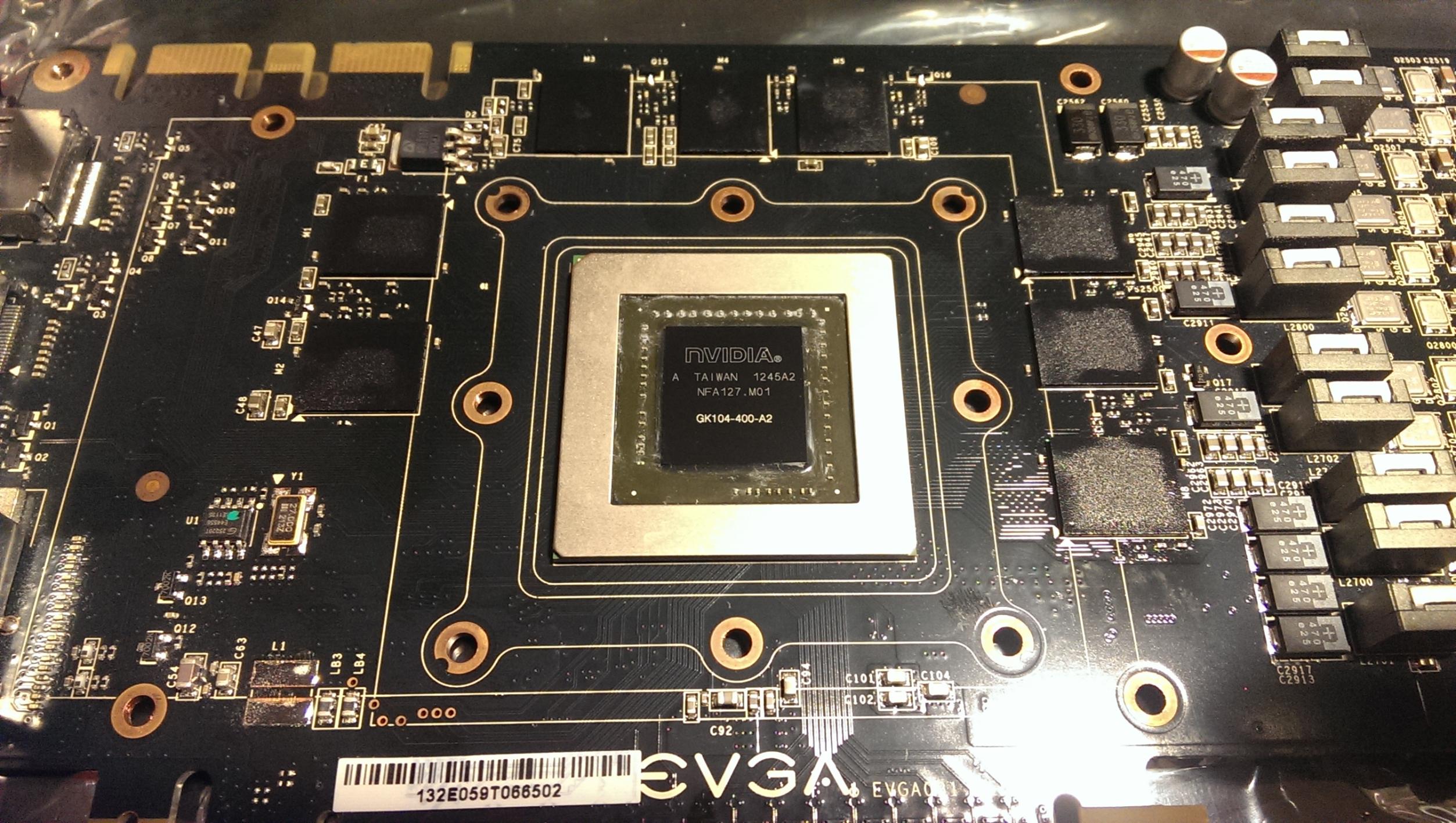

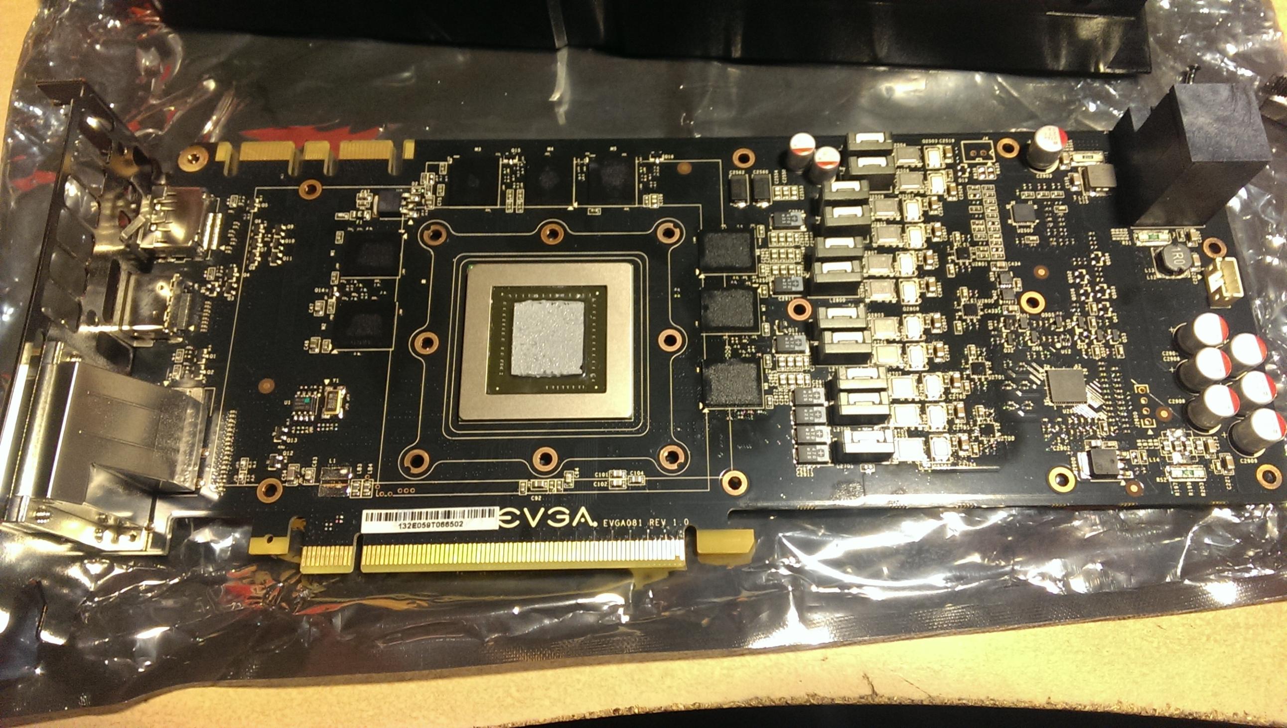

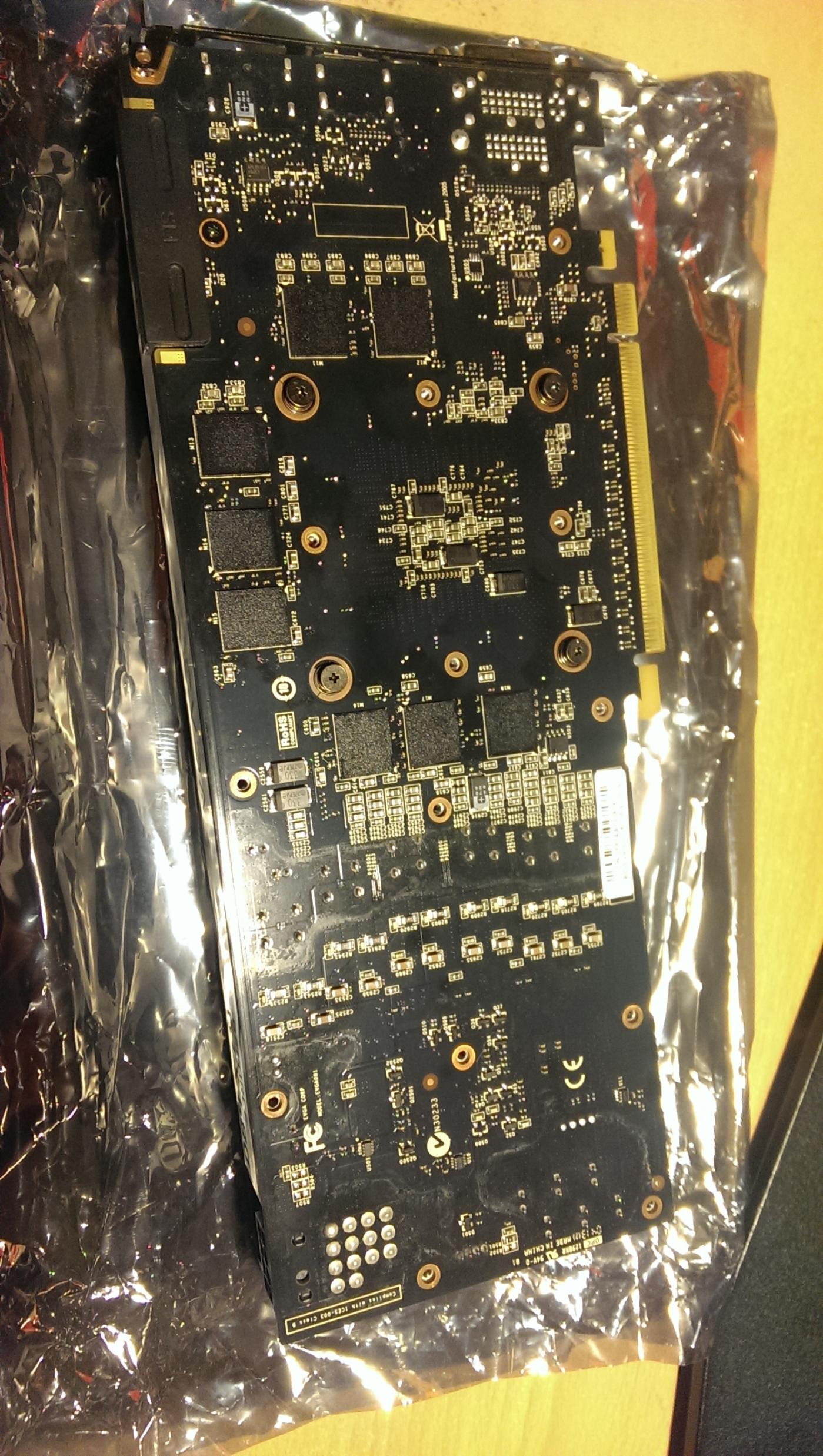

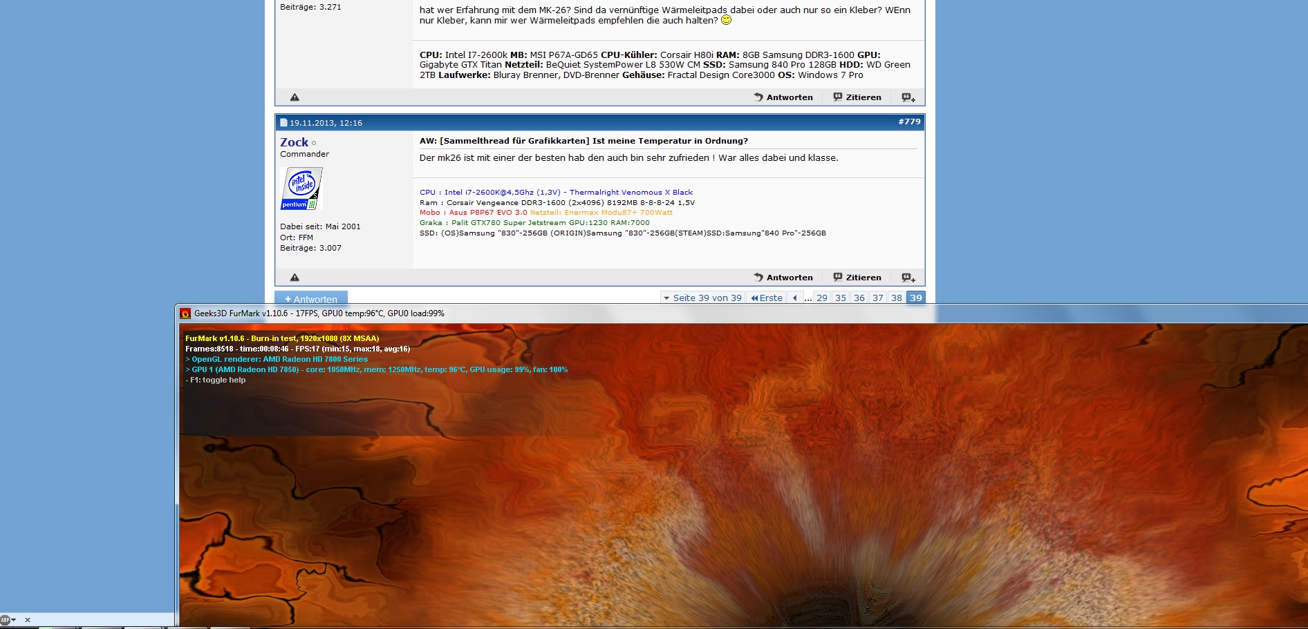

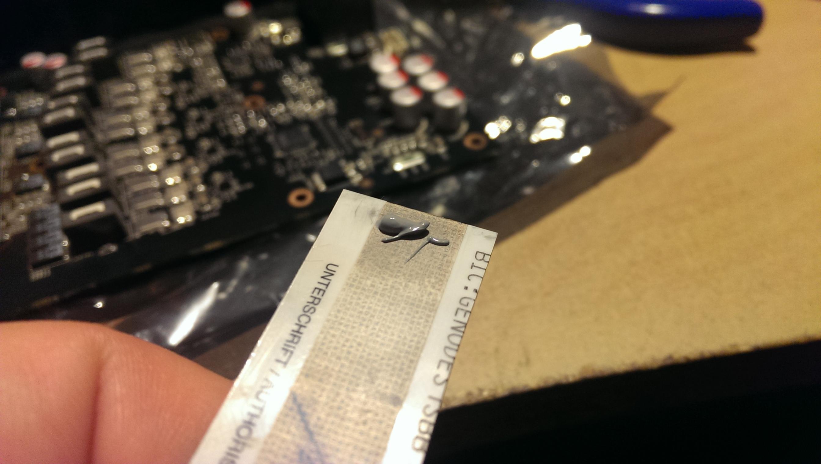

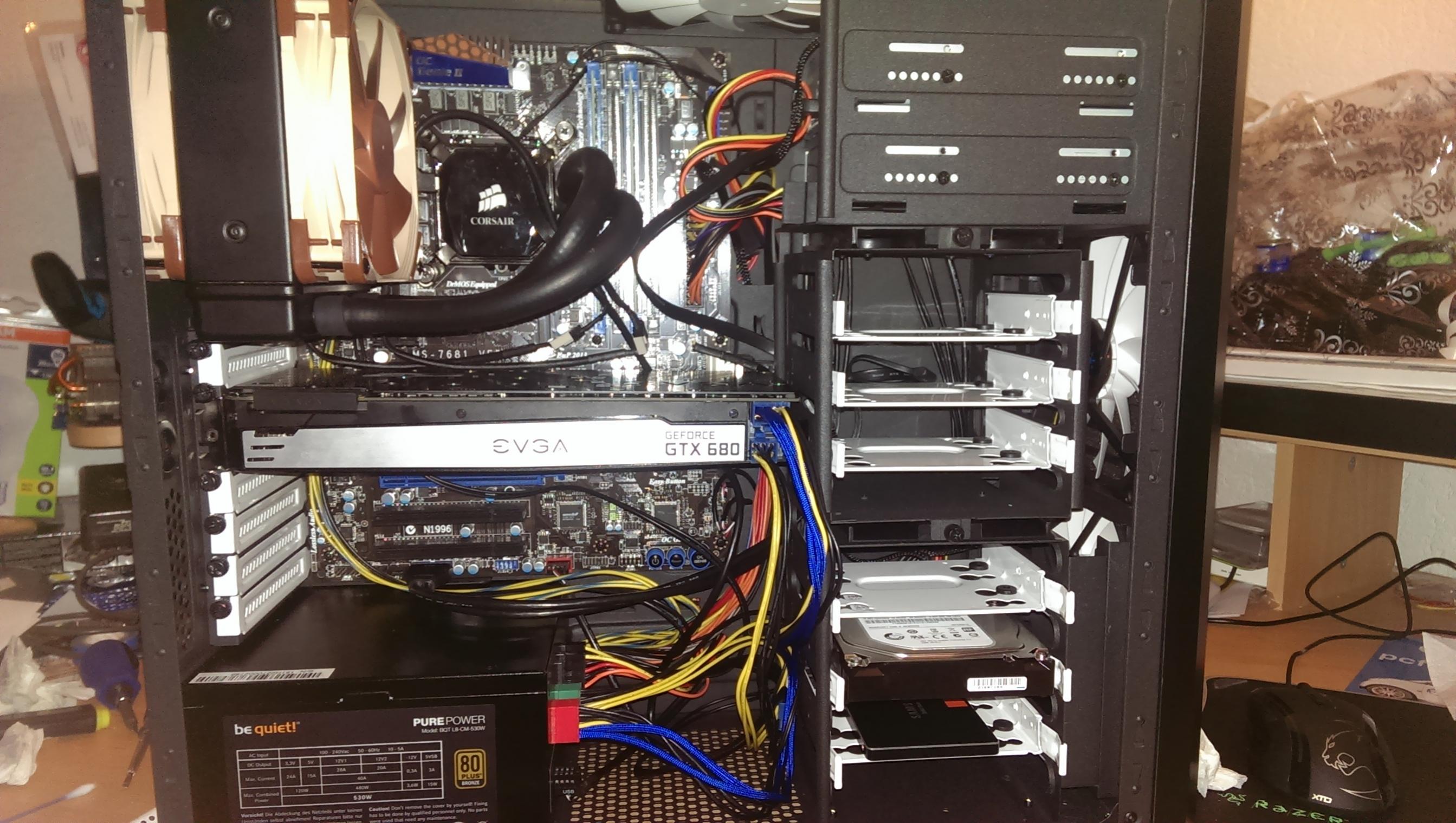

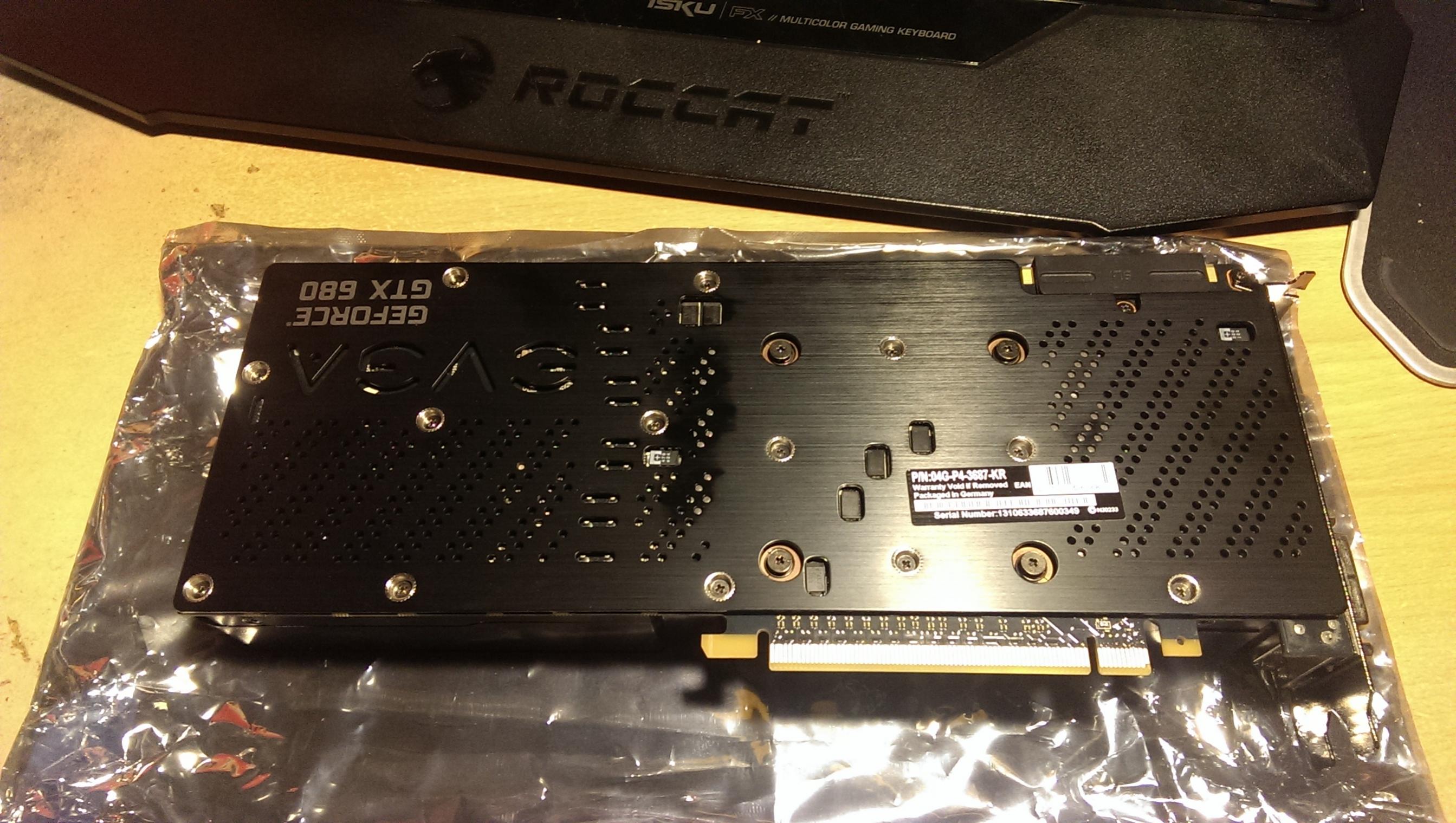

so jetzt hab ich das ganze prozedere mit kühler runter, wlp neu drauf usw nochmal durch und was ist die folge...
1x 3D Mark2011... 95°
Die Leistung der Karte pass würde ich sagen mit 9800 Punkte im 3D Mark, nur die Temps sind ne Katastrophe...
HIer mal paar Bilder vom erneuten geschraube... die GPU hab ich natürlich vor neu WLP nochmal gründlich sauber gemacht...
