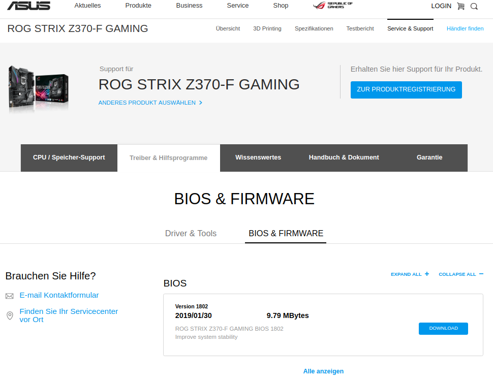

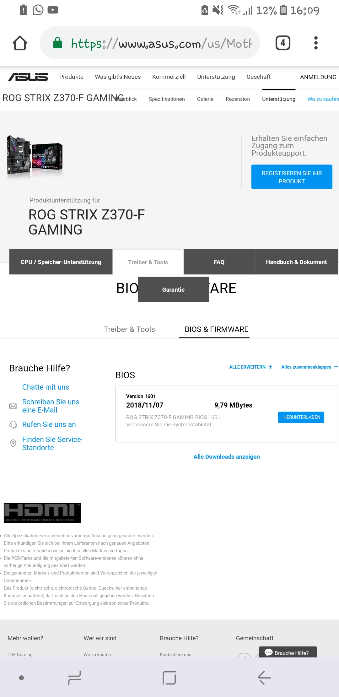

Installier doch mal das neuste BIOS 1802.
Das ist das aktuellste Version
