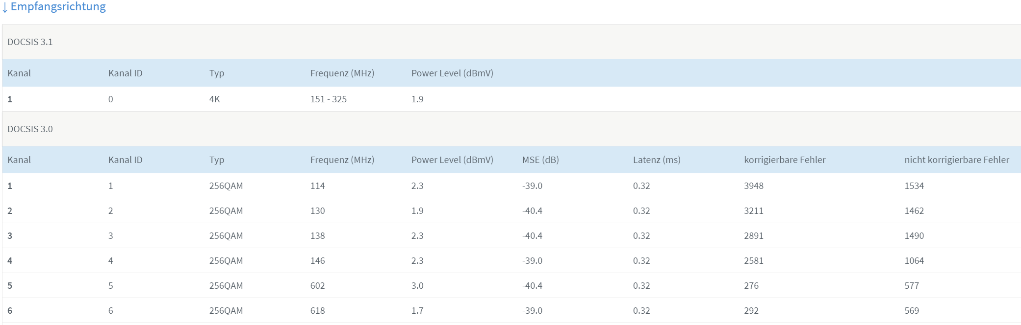

Hi,

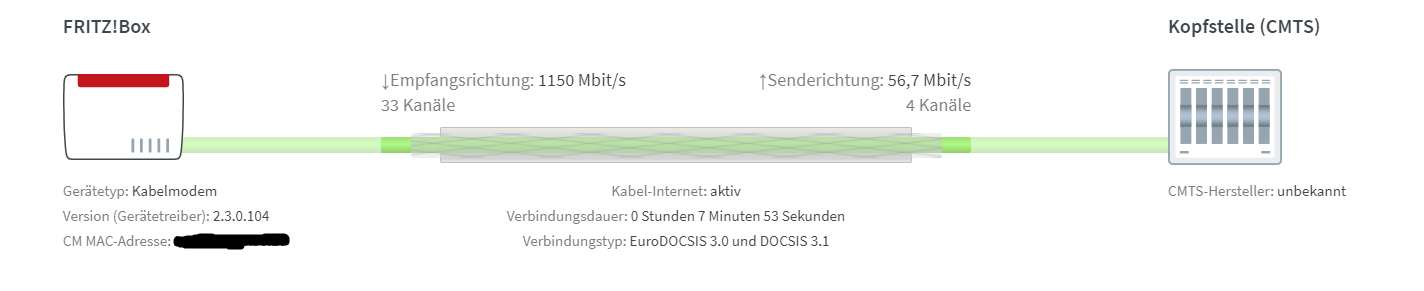

ich bin seit kurzem Kunde bei Vodafone und habe den 1 Gigabit Tarif gewählt.
Die Leistung kommt auch zu jeder Uhrzeit an. Nur habe ich ab und zu mal jetzt nach ungefähr 148 Stunden einen Disconnect gehabt.
(Kabel-Internet antwortet nicht). Dann verbindet sich die Fritzbox neu mit dem Internet. Das dauert ja auch nur 30 Sekunden trotzdem, sollte doch so viel ich weiß Kabel-Internet doch eigentlich rein theoretisch keinen Disconnect haben? Sehe ich das richtig?
Ich habe eine Fritzbox 6660 mit der aktuellen Fritz!OS 7.24. Der Router hängt ohne Verlängerung oder ähnliches an der Multimediadose mit einem zirka 1,5m langen Kabel. (Also auch nicht zu lange etc.)

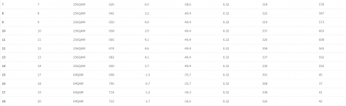

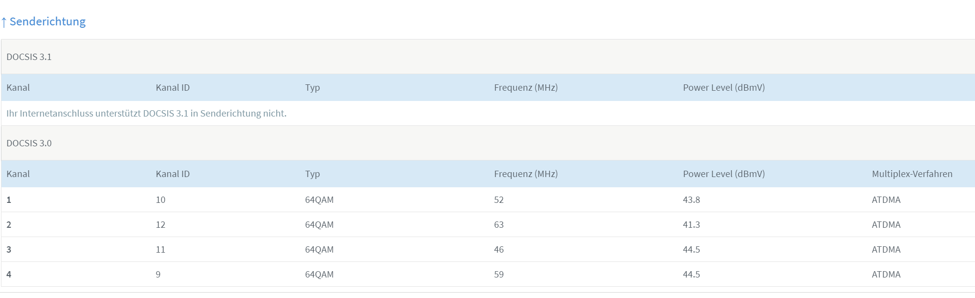

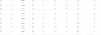

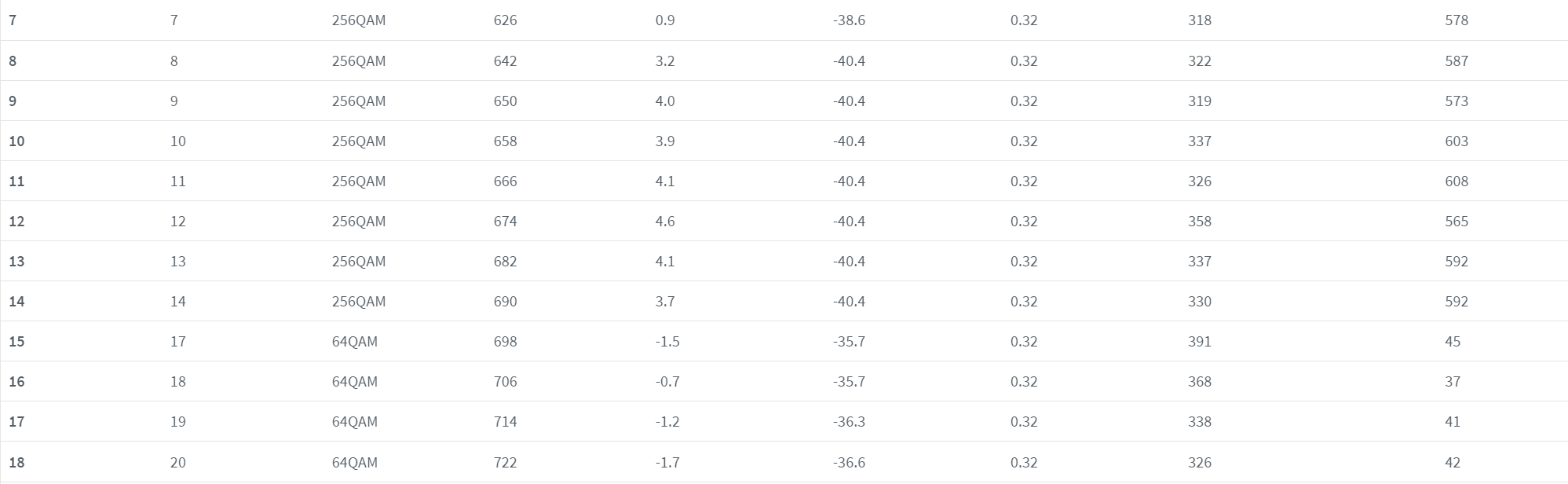

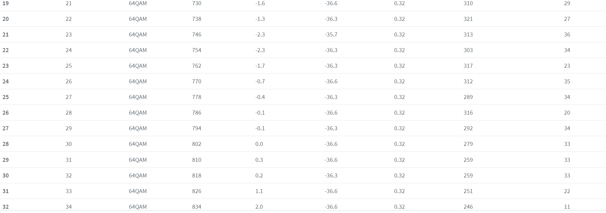

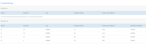

Meine Pegelwerte sehen, wenn ich das mit Daten aus verschiedensten Foren vergleiche auch nicht schlecht aus. (Siehe Screenshots) Was mir aber aufgefallen ist das ich im Allgemeinen viele Fehler sowohl korrigierbar und unkorrigierbar habe.
Hat jemand ähnliches Verhalten schon mal beobachten können? Ich bin neu was das Thema Kabel-Internet anbelangt. Leider hilft einem Vodafone ja nicht wenn man ein eigenes Gerät am Anschluss in Betrieb hat. (Angeblich wegen Datenschutzgründen...)
Mfg
kl0br1ll3
Die paar Fehler fallen nichts ins Gewicht, das ist ganz normal.
Steigt die Anzahl der Fehler durchgehend?

Aus eigener Erfahrung: Von einer defekten Fritzbox, einer beschädigten Hausverkabelung, defekte Kabeldose bis hin zu einem defektem Hausverstärker hast du leider eine relativ große Bandbreite möglicher Fehlerquellen.
Was auffällt: Es scheint kein Docsis 3.1 vorhanden zu sein, dachte in diesen Gegenden wird der 1Gbit-Tarif nicht vermarktet.
Für mich als Laie sehen die Daten vom Modem nicht so schlecht aus. Die optimalen Soll-Werte kann man sicherlich googeln.
Ich hatte am Anfang die Fritz!Box 6591 direkt am Anfang hielt das Ganze auch zirka 140 Stunden.
Danach hatte ich mal 2-3 Tage in dem das mit dem Disconnect 2x am Tag passierte. Deswegen habe ich auch dann die Fritzbox gewechselt zur 6660. Mit der Box hatte ich auch deutlich bessere Pegelwerte, im Schnitt um 3db höher also besser.

Naja die Fehler habe ich jetzt nach 10 Minuten Verbindung. Mit der 148 Stunden "alten" Verbindung hatte ich 6-stellige Fehler teilweiße sowohl korrigierbar und auch nicht korrigierbar. Aber ich habe gelesen das die Fehler ja für das ganze Segment bezogen sind. Ob das stimmt weiß ich nicht.
Nein das stimmt nicht, aber eine hohe Fehlerzahl muss nicht direkt bedeutet das etwas nicht stimmt. Es kann aber natürlich ein Anzeichen dafür sein.
Warum die Fritzbox alle paar Tage sich neu verbindet lässt sich allerdings aus der Ferne kaum ermitteln.
So lange es nicht störend ist, musst du eventuell einfach damit leben.

Beobachte mal direkt nach dem Disconnect die Kanalmodulation der Upload Kanäle. Wenn diese unter 64QAM liegen gibt es möglicherweise einen Uploadstörer im Segment.
Ich selbst hatte jahrelang keine Probleme mit Disconnects und dann von Nov 20 bis Feb 21 zwischen 30 und 40 im Monat. Seit März ist wieder Ruhe.
Aber selbst im Vodafone Forum konnte nicht geholfen werden da Uploadstörer schwer zu finden seien.
