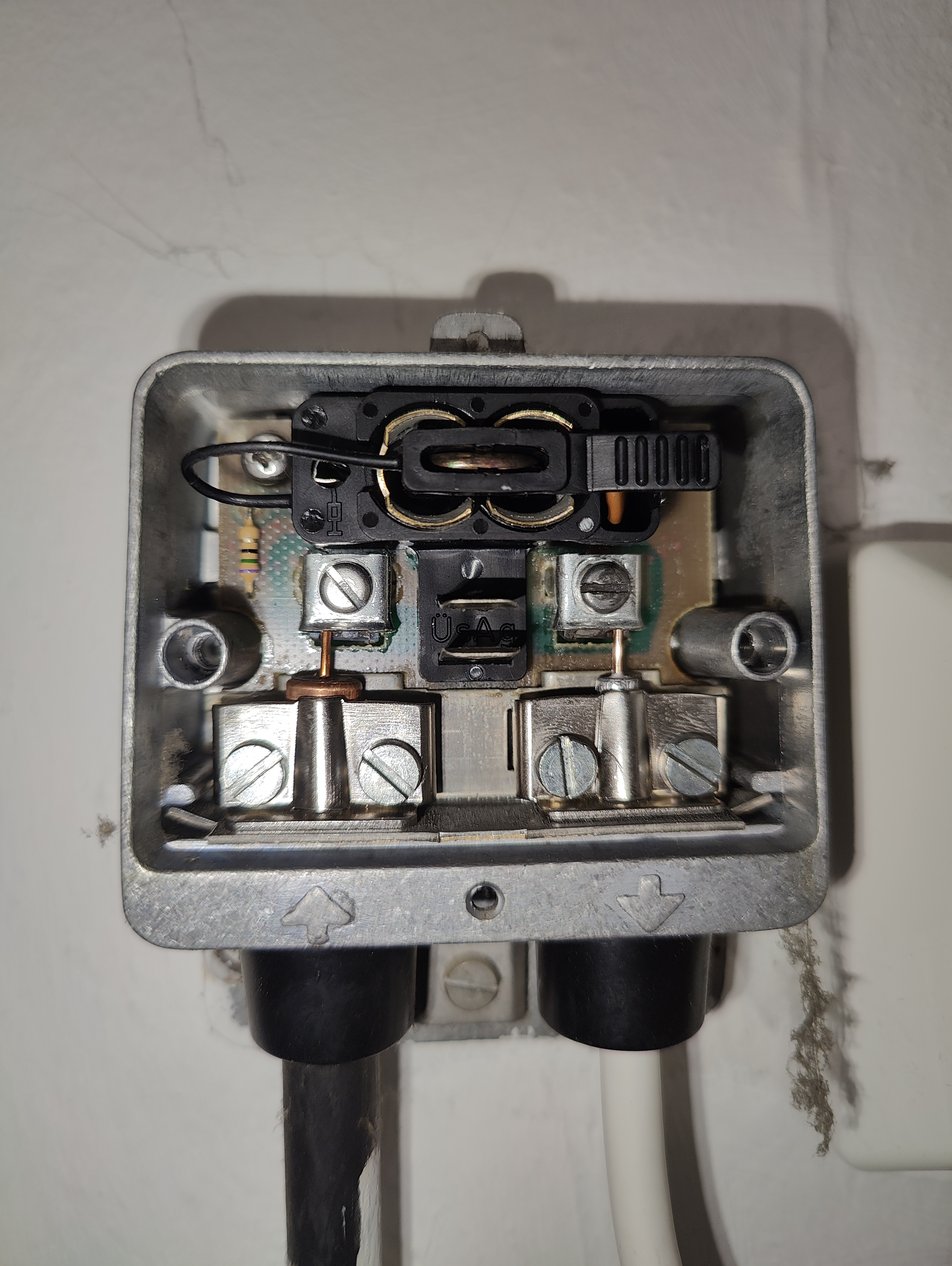

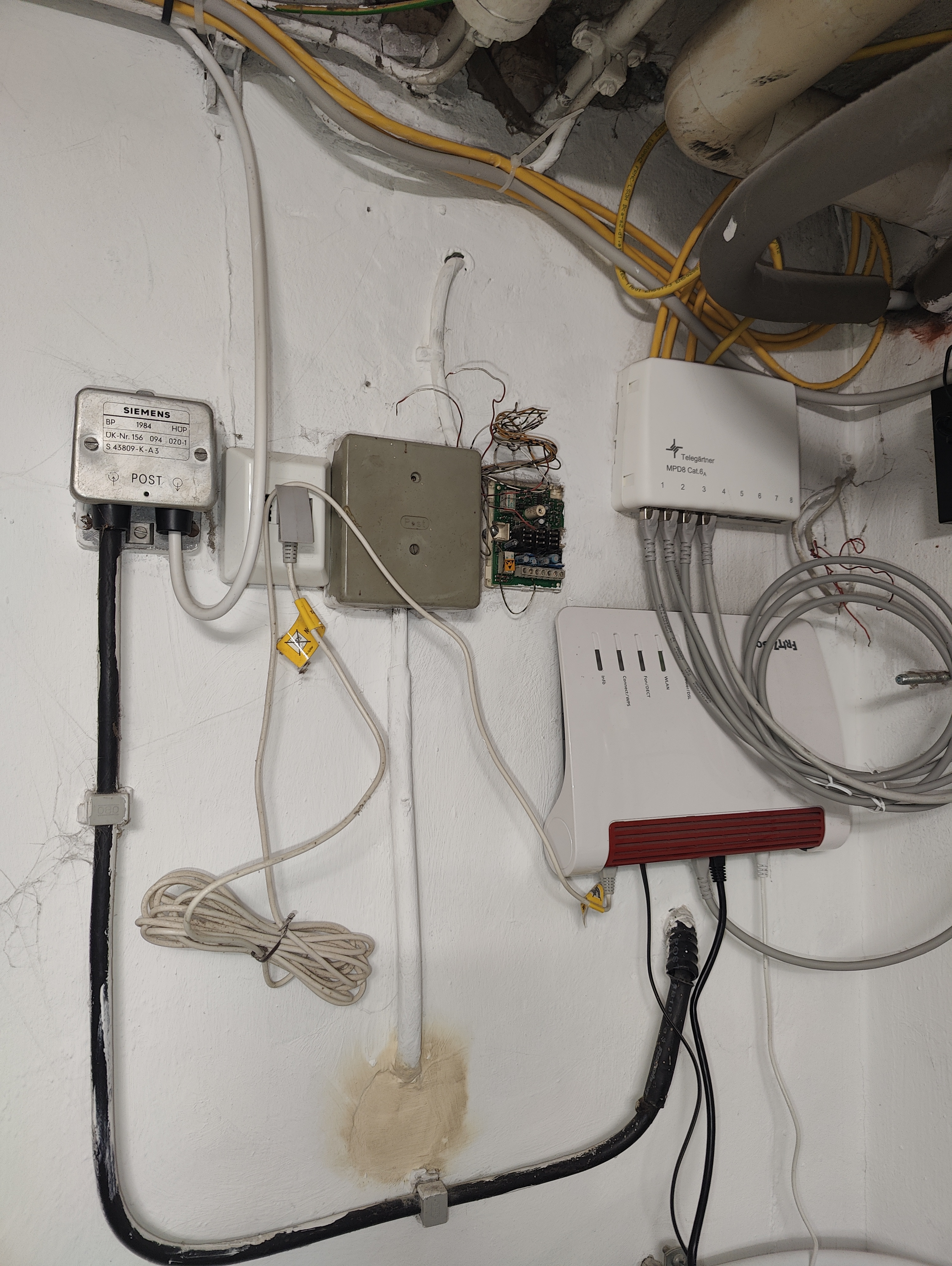

Wieso fragst du uns und machst nicht einfach einen Verfügbarkeitscheck? Tolle Fotos.^^
das schwarze kabel was da reinkommt sieht eigentlich wie kabel aus, aber mich irritiert die post aufschrift auf dem hüp.
das andere, weiß überstrichene in den anderen "post" kasten scheint die telefonleitung zu sein.
mach mal einen verfügbarkeitscheck bei vodafone, dann siehst du eigentlich ob da schon ein hüp vorhanden ist, oder ob zumindest kabel in der straße liegt.

War früher von denen verlegt worden.lazsniper schrieb:aber mich irritiert die post aufschrift auf dem hüp.

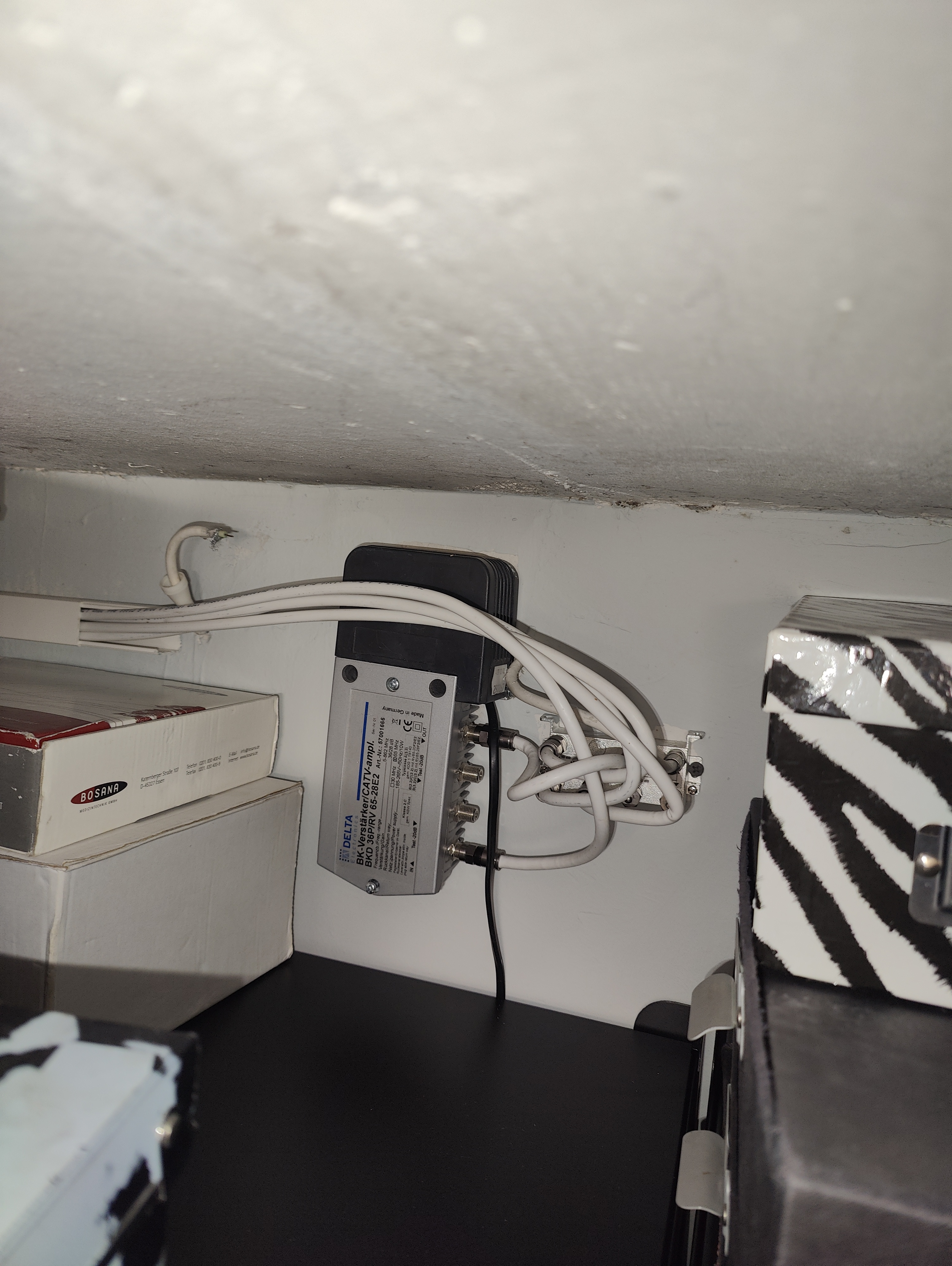

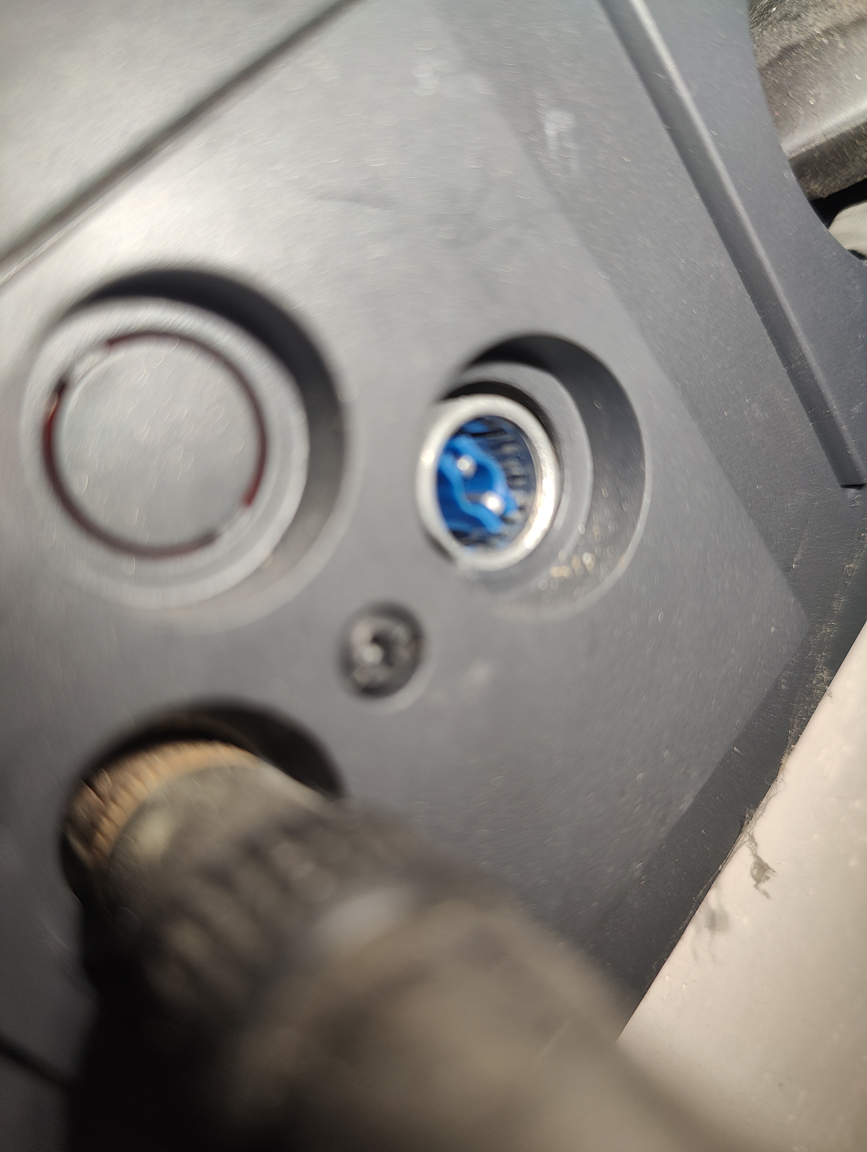

So oder so muss der Techniker da eine Multimedia-Dose setzen (mit drei Anschlüssen)Nicodil schrieb:So ist der TV angeschlossen:
Ansonsten kann man auf dem Bild nicht viel erkennen. Sieht mir zwar nach Kabel aus, sicherheitshalber aber mal im TV schauen. Oder ist bekannt ob ein Kabelanschluss (ggf. über die Mietnebenkosten) abgerechnet wird und/oder ob eine SAT-Schüssel vorhanden ist?

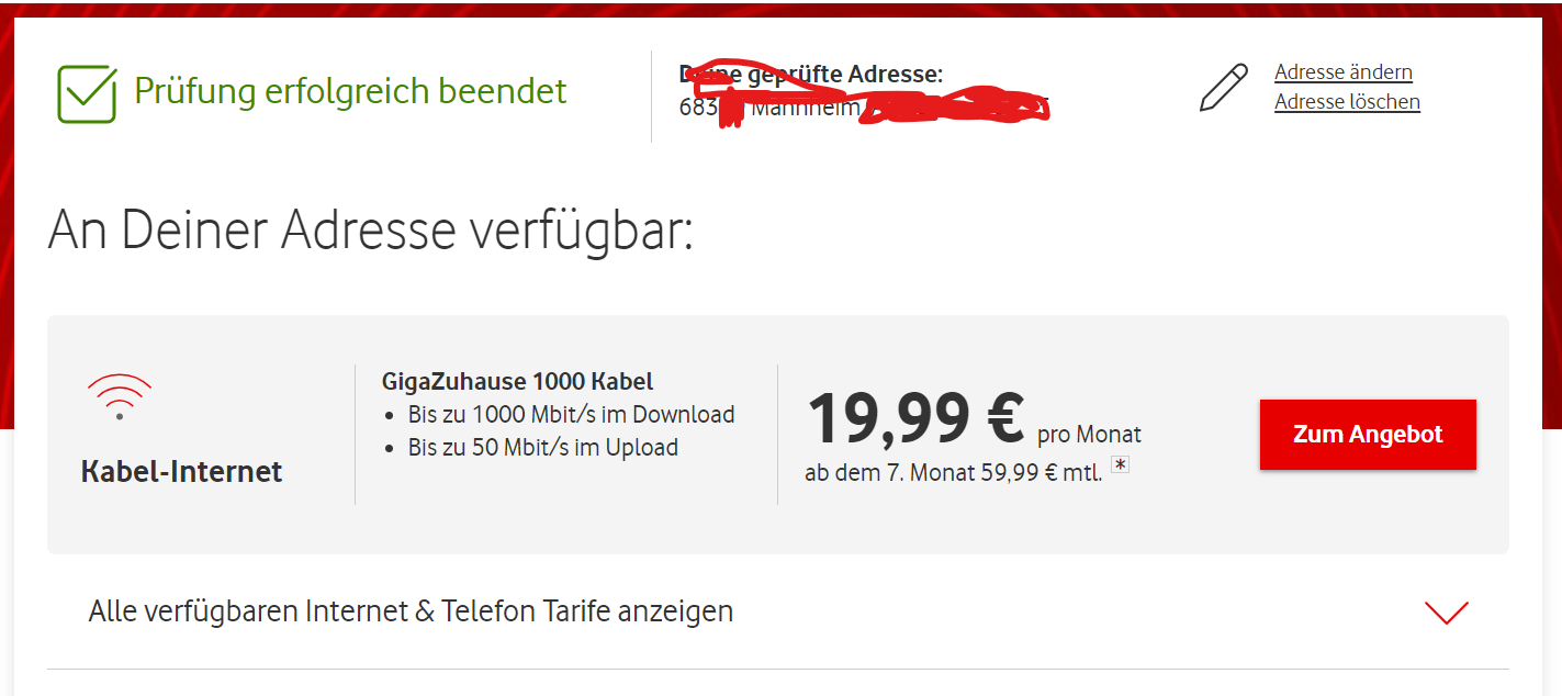

Der Verfügbarkeitscheck sieht aber auch gut aus.

Kabelanschluss ist vorhanden, Erde und Strom anscheinend auch. Lan hängt auch schon im Keller, da wär es am einfachsten die Anlage für Kabel direkt dort zu setzen. Internet dort abzweigen, Router dranhängen und auf Switch legen. Rest der Hausverkabelung inkl Dosen kann dann so bleiben für TV.
Ändert sich also garnix beim Endgerät gegenüber DSL. Außer natürlich der Speed.

Nein, muss er nicht. Noch nie musste man das.Nilson schrieb:muss der Techniker da eine Multimedia-Dose setzen

Ok, offenbar liefert Vodafone inzwischen Adapter mit
Von "noch nie" würde ich da aber nicht sprechen. Bei meinem Router war vor ein paar Jahren so ein Adapter noch nicht dabei und der Techniker hat eine MM-Dose eingebaut.
Oder was meinst du?
https://kabel.vodafone.de/static/media/KIP_ABA_HB3_WEB.pdf4. Wenn die Kabelanschluss-Dose zwei Anschlüsse B hat, schrauben Sie den mitgelieferten Multimediadosen-Adapter C auf.
https://www.vodafone.de/downloadarea/Welcome_Mappe_Kabel_Router.pdfWenn die Dose 2 Anschlüsse hat, schraub oder steck den Multimedia-Dosen-Adapter auf.
Oder was meinst du?

So! Morgen kommt (angeblich) der Vodafone-Techniker. Ich bin gespannt. Ich habe direkt kommuniziert, dass ein neuer HÜP benötigt wird. Ich hoffe so kann alles schnell von statten gehen, wenn er alles direkt dabei hat. Ein neuer NT wird nicht benötigt, oder? Sonst würde ich den Techniker auch noch darauf hinweisen. Der schon gesendete Multimedia-Adapter ist aus meiner Sicht unnötig, da eh nur oben Kabeldosen sind und der Router in den Keller soll, und nicht ins Wohnzimmer...
- Juli 2015
- 136
Hi, wurde alles erfolgreich installiert, nur das es relativ schwer war, die richtigen dB Werte zu bekommen. Ein größerer Verstärker war nötig und der HÜP musste auch einmal getauscht werden.
