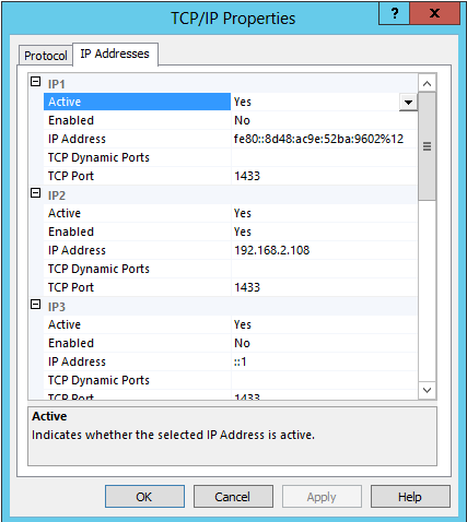

Um sich zu einem SQL Server verbinden zu können müssen folgende Sachen gegeben sein:
- Das Protokoll TCP/IP muss aktiviert sein
- Der Server muss auch auf den richtigen Adressen "lauschen"
Im Screenshot sieht man das "Active" und "Enabled":
- Dann braucht ihr noch eine Firewall Regel (falls Firewall aktiv), dort muss eine "inbound rule" für Port 1433 (TCP) erstellt werden.
Das sind die 3 Sachen, die ich immer mache für eine SQL Server installation.
Du kannst per "netstat" oder TCPView auch mal schauen, ob der SQL Server überhaupt an den richten Adressen läuft. Dann könnte man das Problem vielleicht noch eingrenzen.
