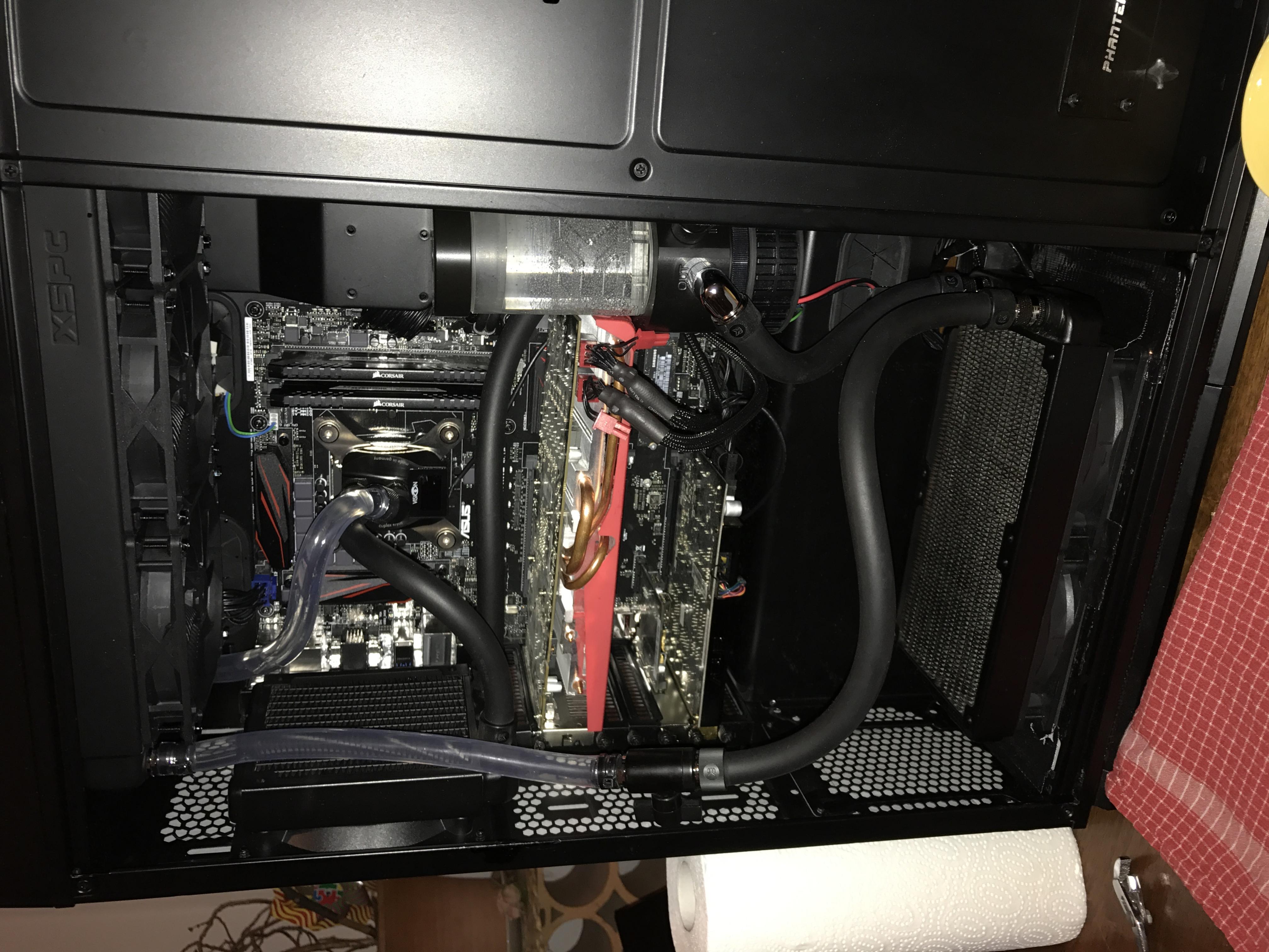

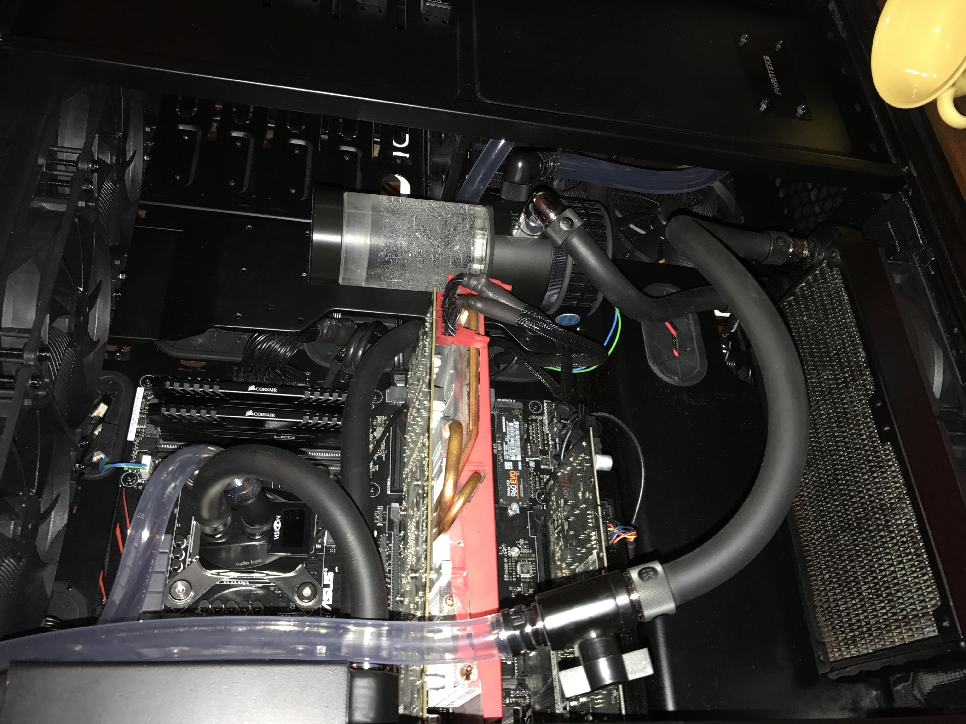

Ich habe im Enthoo Primo eine EKWB EK-XRES 140 Revo D5 PWM an die Pumpenhalterung geschraubt (nur die rechte Schraube an Halterung und Pumpe) - das passt gut mit einer 1080 Ti FE bzw. haargenau.
Klaro, hier alte Bilder vom Erstbau - damals noch mit einer anderen VGA-Karte, die war aber exakt genauso groß wie eine 1080 Ti FE - reicht dir das? Kann sonst auch nochmal was knipsen, müsste nur die Kiste unter'm Schreibtisch rausziehen und aufmachen... :)
Jo, ZMT 16/10er - ist aber bescheiden mit den Fittings zu montieren... hab mir reichlich Haut abgerieben an den Fingern... :-)
Bin jetzt aber - wegen Optik im Gehäuse eh egal - bei Schlauch aufstecken, Schelle / Kabelbinder und fertig. Aber mit schwarzen Fittings ist der matte ZMT Schlauch schon cool... :-)
