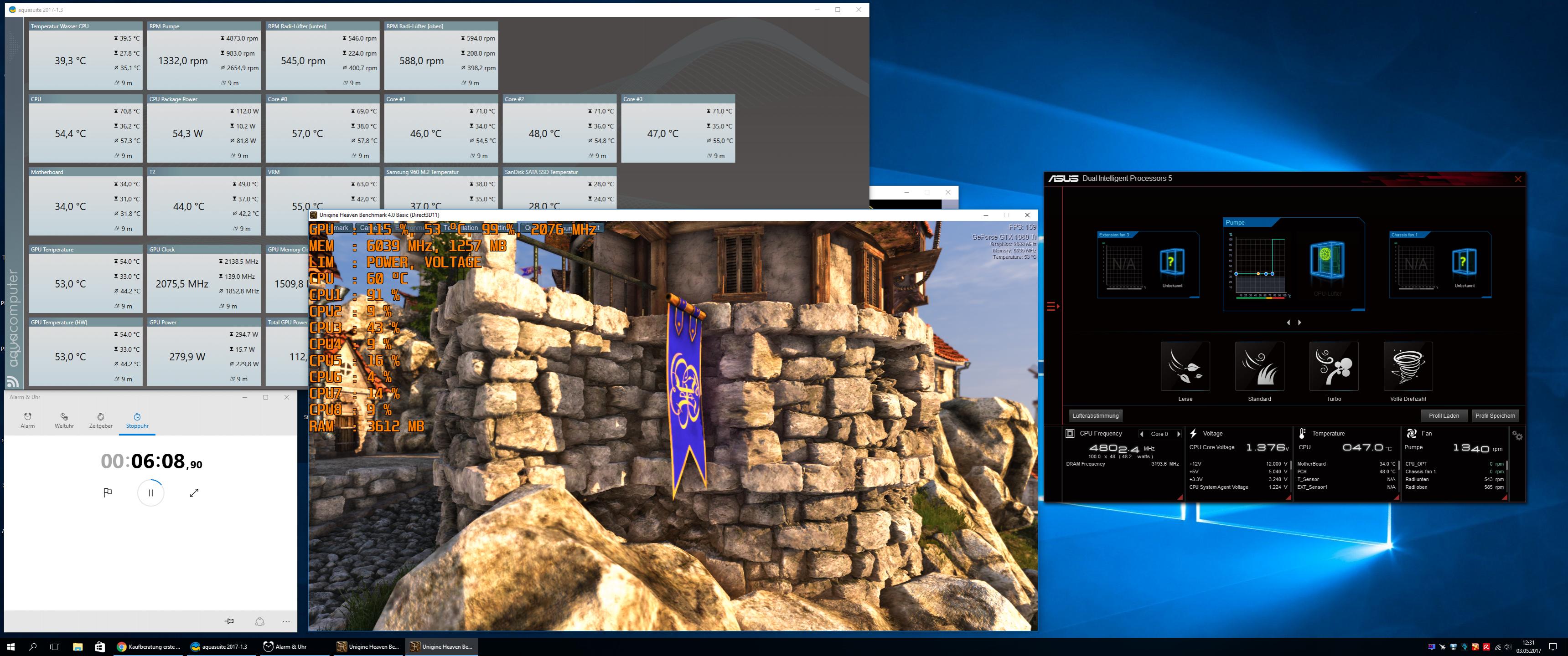

Hab mal eben Vergleichswerte für dich, kannst ja bei dir mal analog probieren:
System war bereits "warm", bissi gespielt gehabt, dann Unigine angemacht und Wakü auf dem Silent Profil, hab Stoppuhr mit eingeblendet.

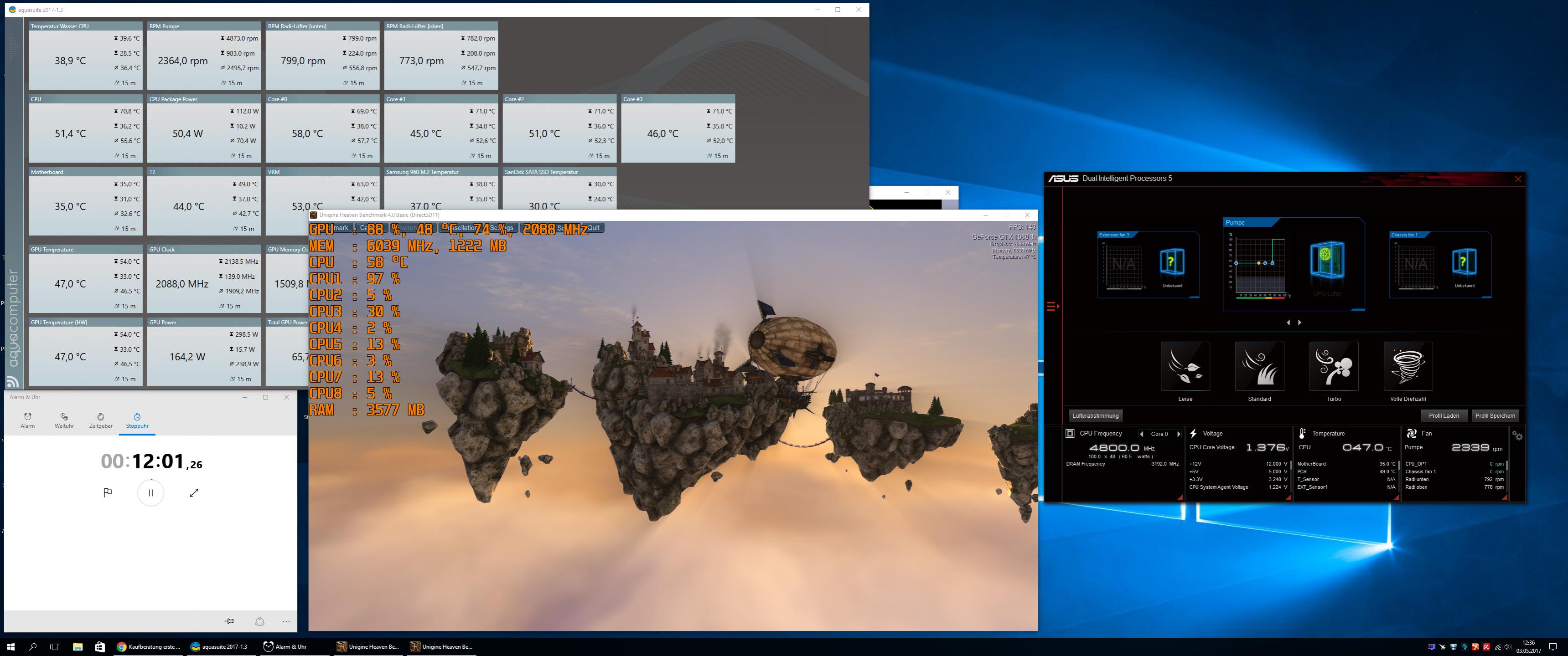

Dann auf das "Spiele-Profil" hochgeschaltet und ein paar Minuten weiter Heaven Benchmark laufen lassen:

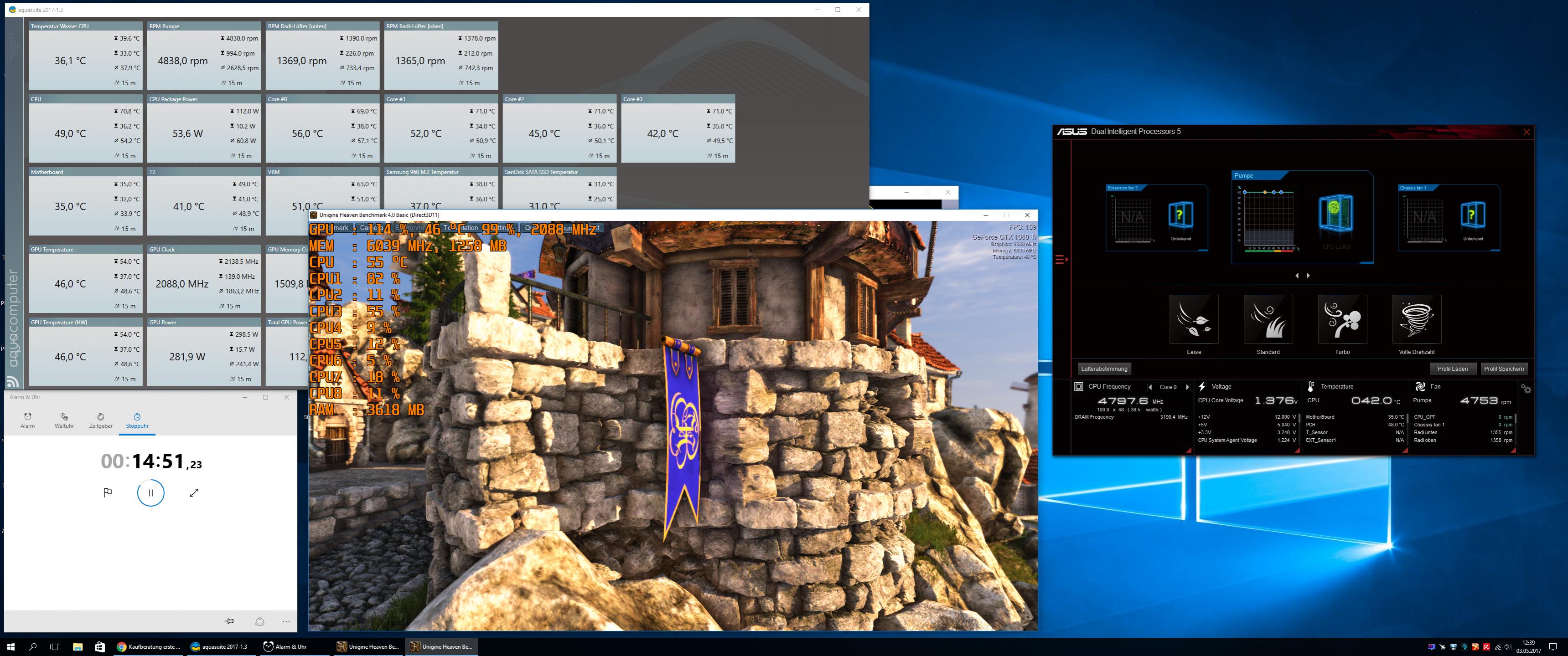

Und dann als letzten Schritt Pumpe und Lüfter auf Vollgas geschaltet:
Vielleicht helfen dir die Temperaturdifferenzen ein wenig... mein Wasser kriege ich selbst mit Vollgas Profil nicht weiter runter, das liegt daran, das ich 1. eine Tischplatte über dem Primo habe und sich dort die Wärme staut und 2. sind die beiden 140er Frontlüfter atm abgeklemmt und somit fehlt ein wenig Frischluft.
