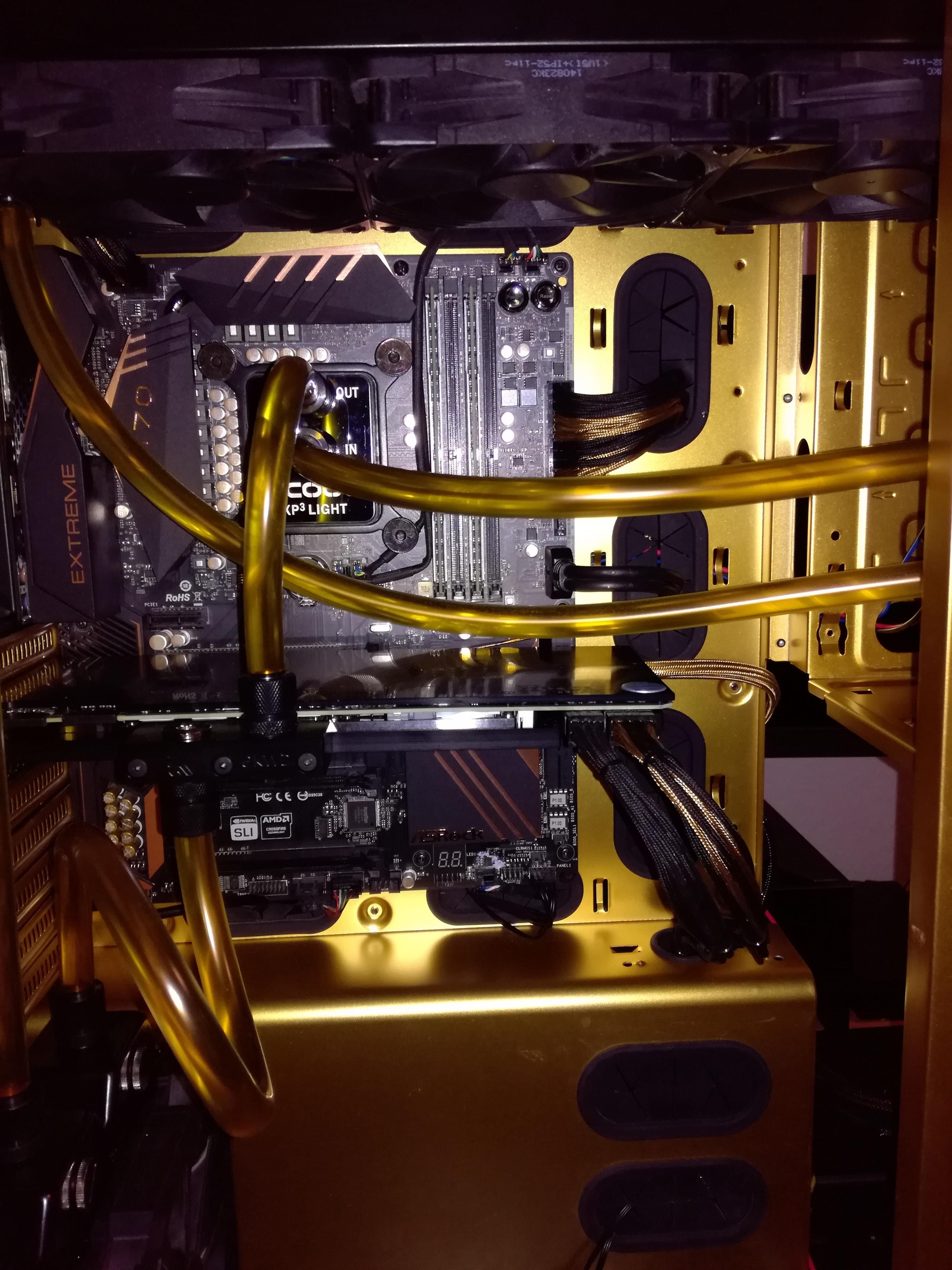

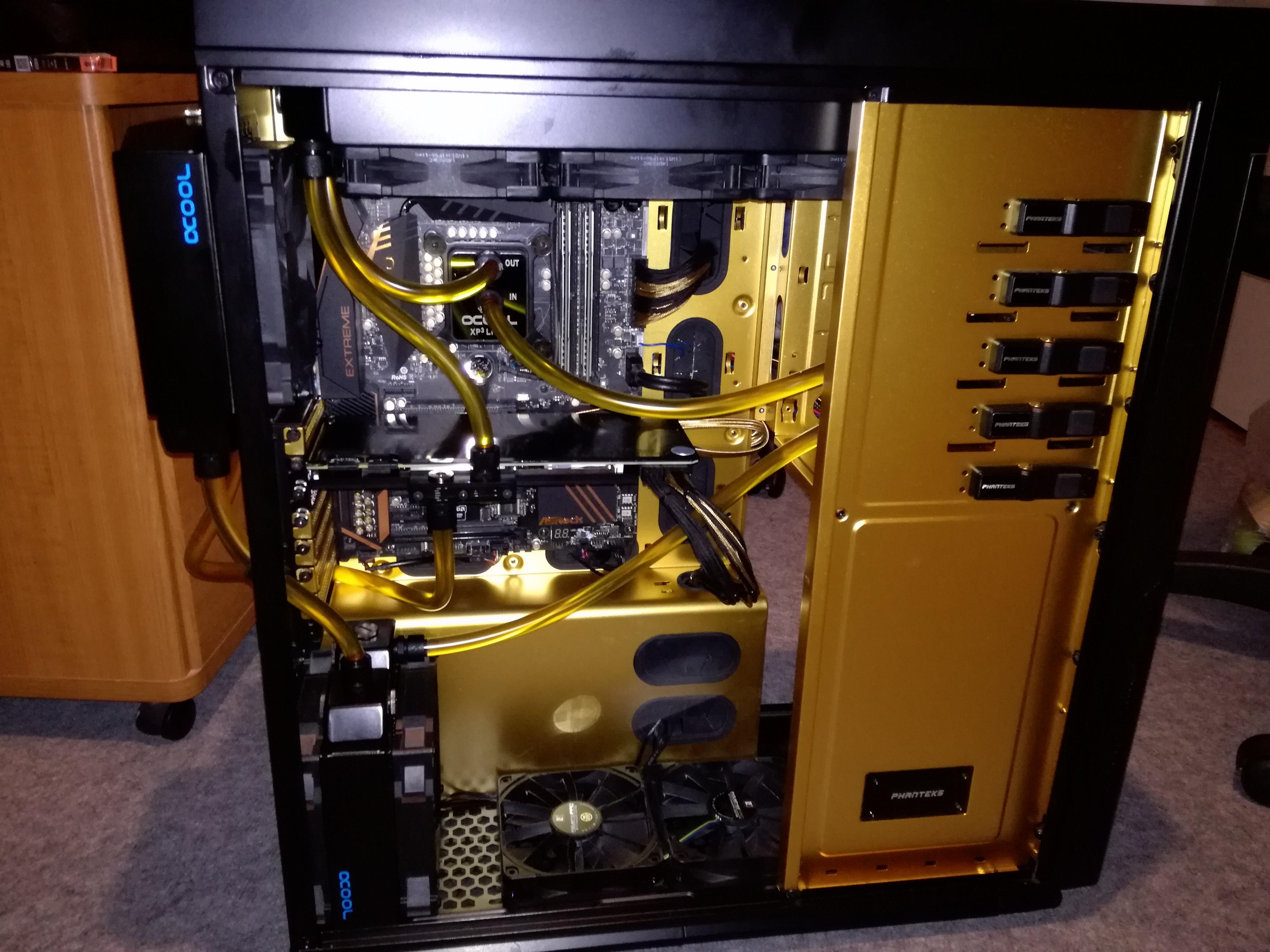

Habe mich vorerst für ein Einsteigerset entschieden um erste Erfahrungen mit Pumpe, AGB, Verschlauchung und Reihenfolge der Anordnung der Komponenten zu sammeln: Alphacool NexXxoS Cool Answer 480 D5/XT - Set + zusätzlichen Radi 140er.
Temperaturen unter Last sind schon sehr gut ( CPU Prime 41°C ). Reihenfolge habe ich folgende gewählt:
Pumpe/AGB - CPU - GPU - Radi 140 - Radi 480 - AGB/Pumpe
Ich hoffe, ich habe es einigermaßen richtig verbaut. Sollte es Verbesserungsvorschläge geben, würde ich diese sehr gern hören. Pumpe ist ziemlich laut auf Stufe 5. Berichten zufolge soll die Pumpe auf Stufe 2 leise genug sein. Mein Eindruck- subjektiv- noch zu hören. Ergo, bei der Pumpe/AGB hätte man noch Potential für mehr Laufruhe.

Ist die Pumpe ordentlich entkoppelt?

Ja ich bin zufrieden mit dem Ergebnis. Mir ist nur noch die Lautstärke etwas zu hoch. Werde vorerst nur ein wenig hin und her probieren und dann noch nachrüsten (was eigentlich nicht mehr notwendig ist ).

AGB -> Pumpe -> 240er Radi -> GPU -> 480er Radi -> CPU -> 120er Radi -> 240er Radi -> AGB
Fehlt noch einer... hab nen 360er für unten und den 240er nach vorne... aber vorher brauche ich nen Schreibtisch-Mod für Abluft... das Enthoo Primo pustet nach oben an eine Holzplatte! ;-)
Das mit dem externen Radi außen dran hatte ich auch schon überlegt, wäre auch noch ne gute Option für den Sommer, oder mit Schnellverschlüssen einen 240er / 360er extern anschließen und einfach samt Lüftern an die Wand hängen oder so.

Und bevor du einen externen 360er verbaust würde ich gleich komplett extern machen und einen MoRa verbauen, das ist dann deutlich effektiver und oft sogar günstiger (je nachdem was man sonst an Radis einbaut).

Ich habe nicht die ELoops eingesetzt. Habe die Noctua Industrial Serie NF-F12 2000U/min PWM @ knapp 600U/min fast lautlos mit noch genug Power fürn 45 Radiatordicke.
Den Radi außen habe ich wegen Platzproblem so montiert.
