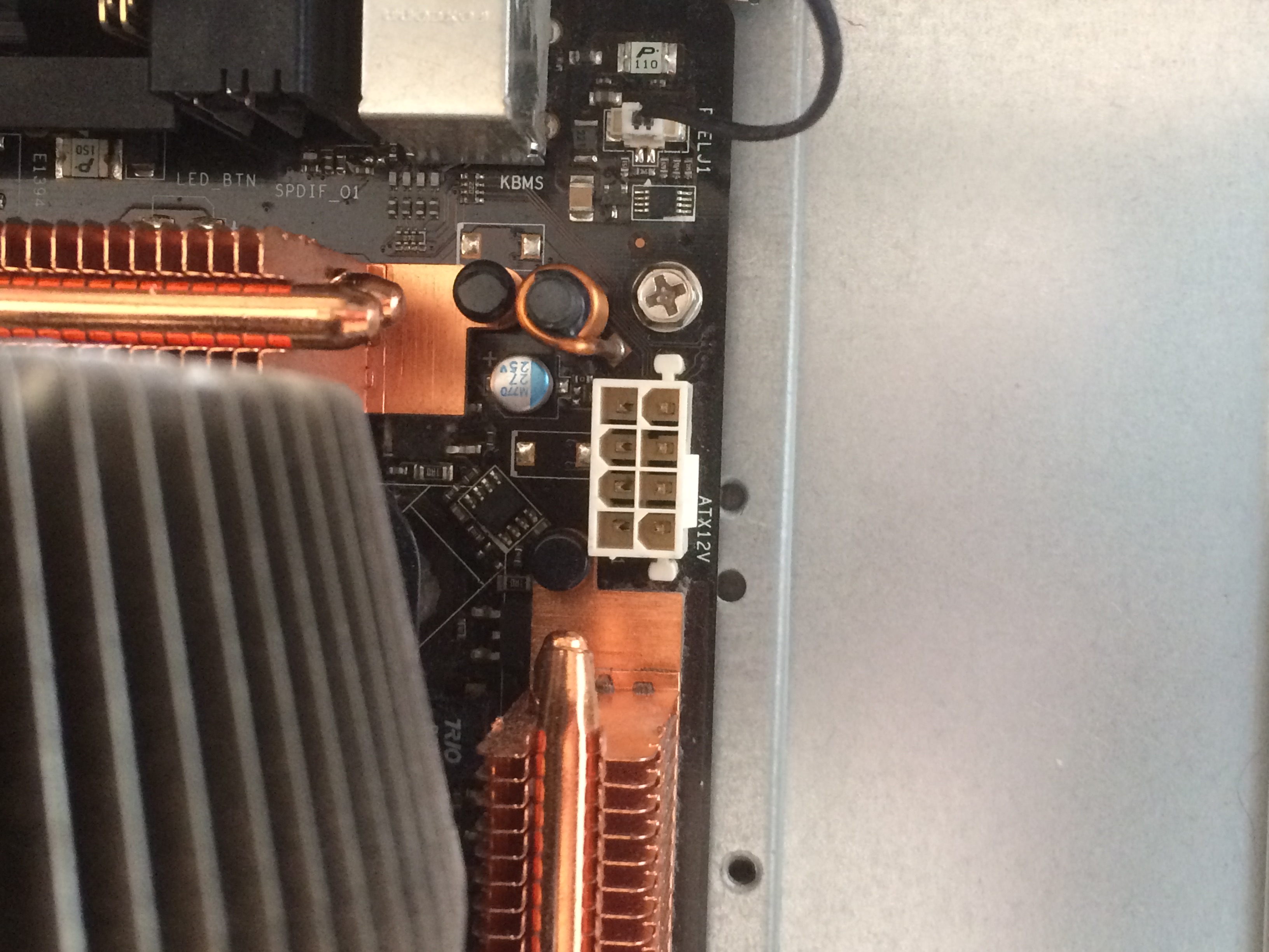

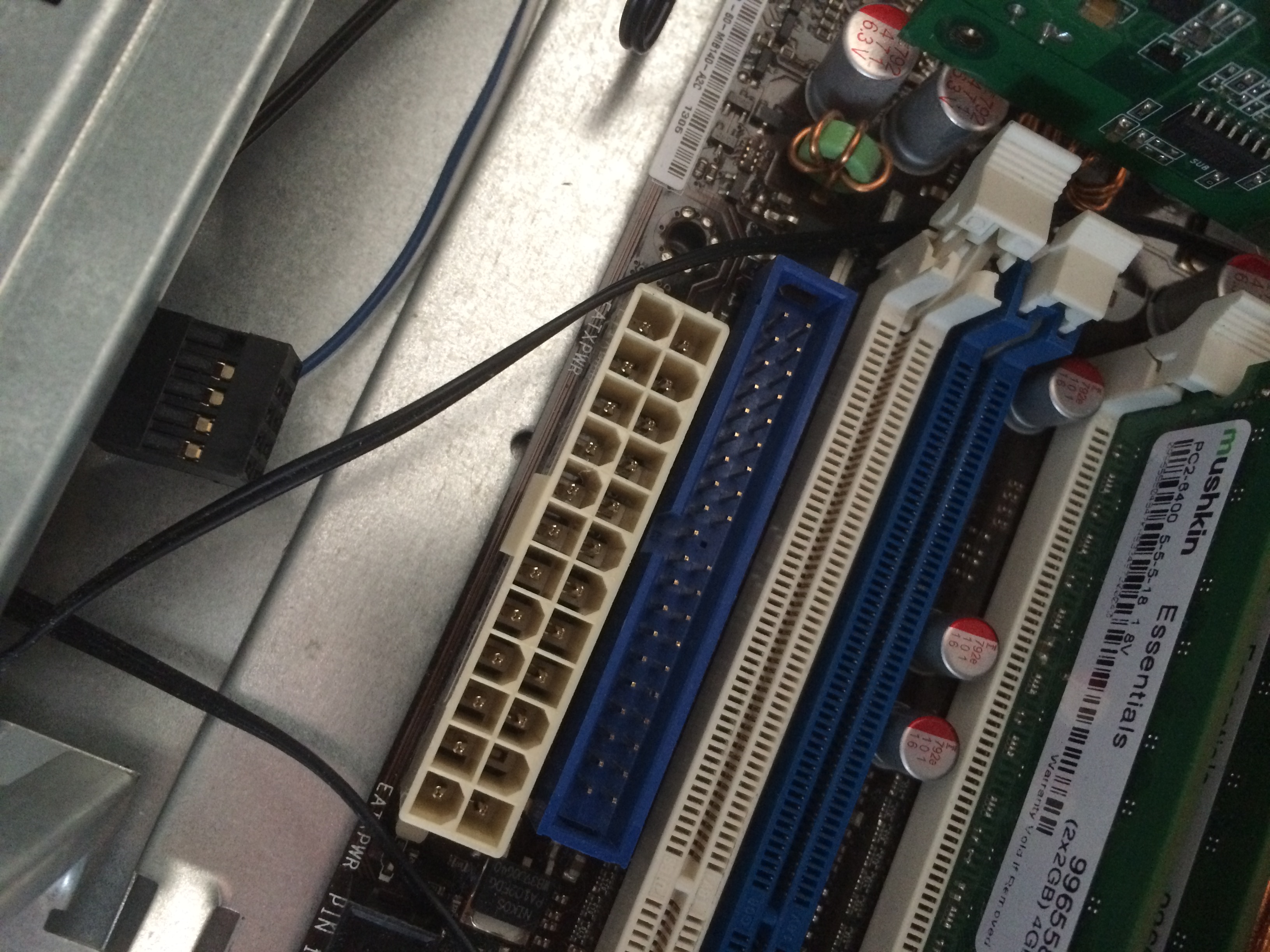

Hier 3 Fotos (1. der ATX Anschluss (20Pin), 2. ein weiterer neben der CPU 3. Anleitung für Stromversorgung )
Foto 11.05.16, 16 33 30.jpgFoto 11.05.16, 16 32 05.jpgFoto 11.05.16, 16 31 56.jpg
Was mir gerade aufgefallen ist, was man auch auf dem 1. Foto sieht:
Beim ATX Anschluss fehlt ein Pin (2ter von unten). Ist das schlimm?
Das LEPA ist nicht gut und sollte nicht genommen werden. Wieso hälst du dich nicht an die Vorschläge, die genannt wurden? Wegen 2€ zu versuchen, noch stärker zu sparen, ist bei einem für die Sicherheit des PCs essenziellen Bauteil nicht sinnvoll. Das genannte XFX z.B. kostet nur 2€ mehr als dein LEPA, ist aber um mehrere Größenordnungen besser.
ATX-Anschlüsse sind genormt, insofern muss jedes ATX-konforme Netzteile diese Anschlüsse haben.
