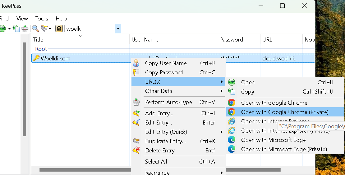

Zum besseren Verständnis wie das in KeePass aussieht
Der Workflow ist hier so, dass ich einige URL nur im Privat-Mode nutze.
Oder ich installiere Vivaldi bzw. Brave und arbeite mit verschiedenen URLs, um ein wenig zu testen.
Etc.

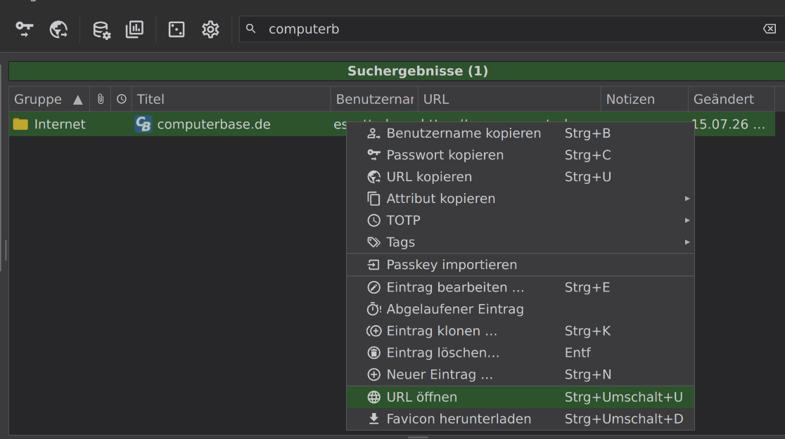

Edit:
Da, mal ne Demo - komplett Problemfrei mit Bordmitteln (Drucken Taste, was Spectacle Öffnet, das Screenshottool von KDE)
