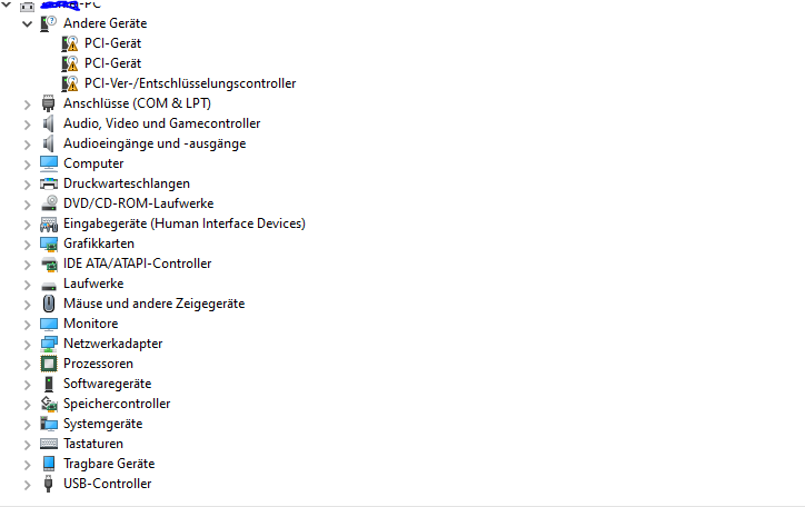

Mir ist aufgefallen, dass es einen "AMD-Chipset-Treiber..." gibt. Auch irgendwas mit Graphics. Vlt braucht die Vega diesen Treiber. https://www.msi.com/Motherboard/support/B450-A-PRO-MAX#down-driver&Win10 64
Außerdem habe ich noch etwas gefunden, was ich noch beseitigen möchte. Siehe Bild.
