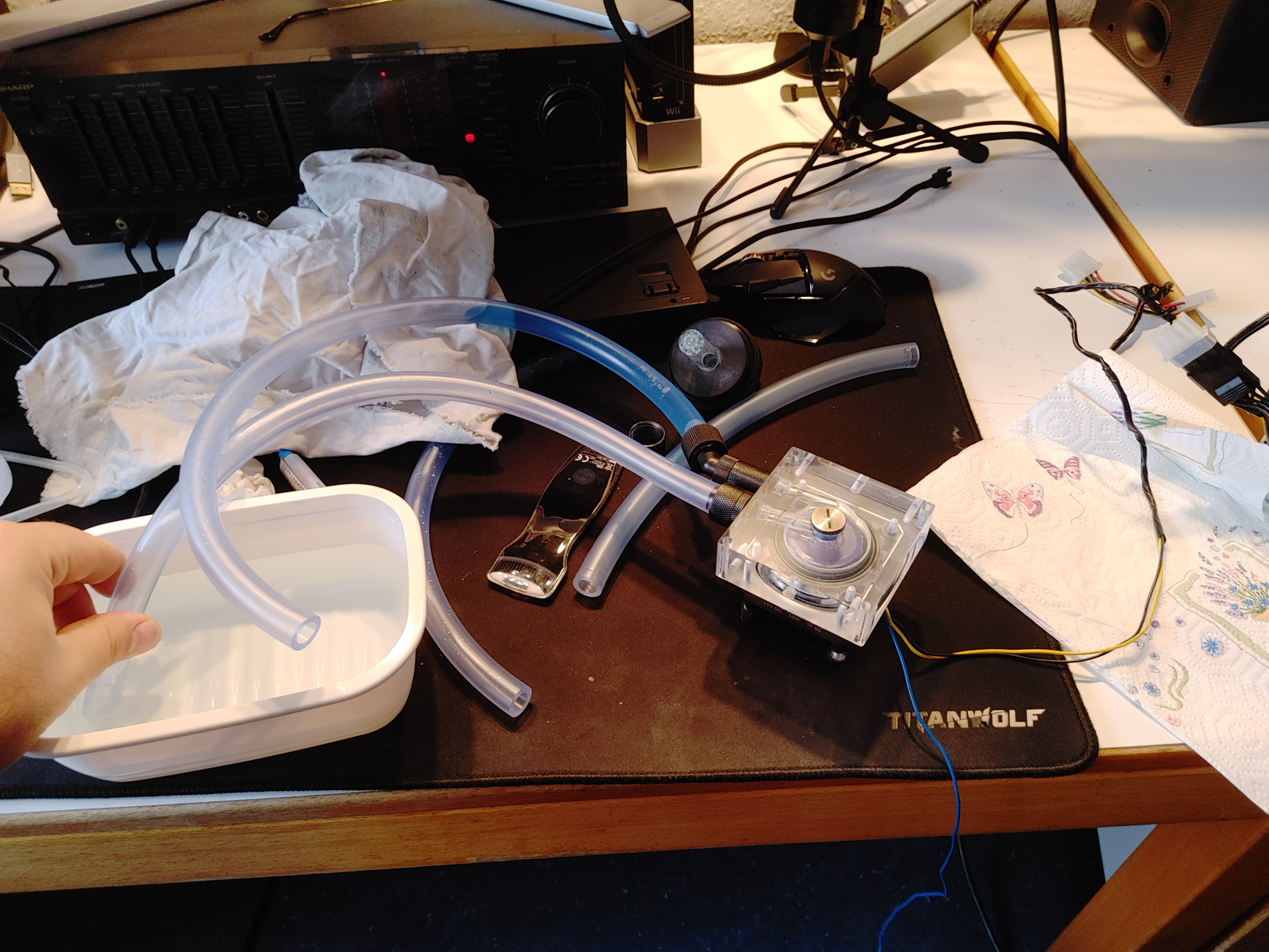

Hallo, ich habe mein System auseinandergebaut, da ich eine neue Grafikkarte in den Kreislauf integriert habe.
Testlauf gemacht....nichts passiert. Die Pumpe läuft an, fördert aber nicht.

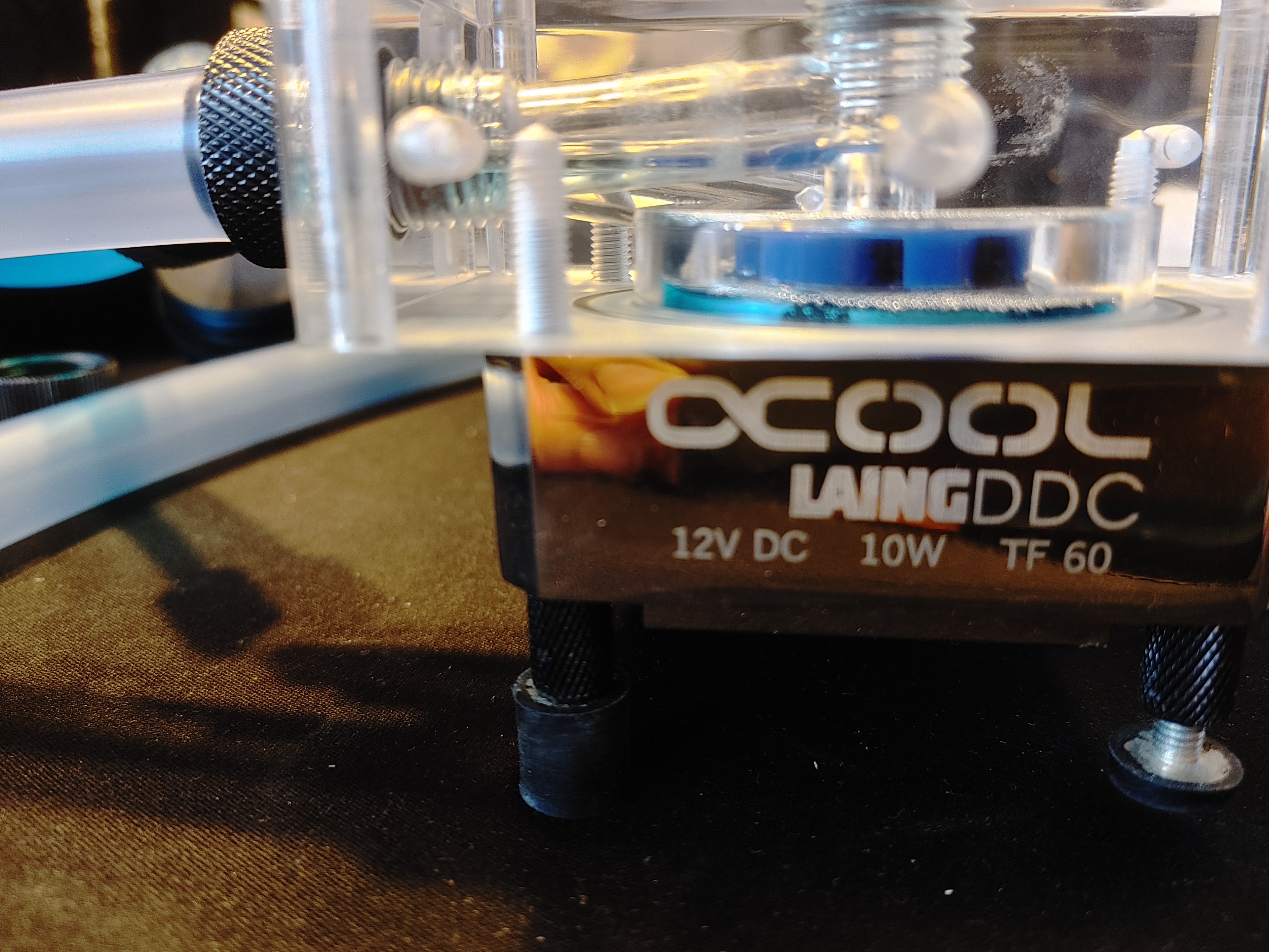

Laing DDC. Locker auch schon 4 Jahre alt.
Hab sie nun ausgebaut um auszuschließen das irgendetwas verstopf ist oder undicht.
Das Sensorkabel wird diesbwzüglich ja unwichtig sein, habe ich halt nicht angeschlossen.
Der 2te IN Anschluss auf der Pumpe wurde ebenfalls nochmal festgezogen. Netzteilstecker/4er Molex habe ich auch verschiedene probiert, die zwar am selben Kabelstrang ins Netzteil gehen, aber die Lüfter Laufen damit ja auch.
Hatte noch nie eine defekte Pumpe, wollte nur nochmal vorher fragen, bevor ich eine neue Bestelle.
Danke für eure Zeit.

Pumpe läuft an ist ja schon mal gut.
Hast du auch angesaugt? das kann die nicht selbst.
Reaktionen: Baal Netbeck
Dreht sich der Rotor, wenn du ihr Strom gibst? Das sieht man ja bei dem Deckel.

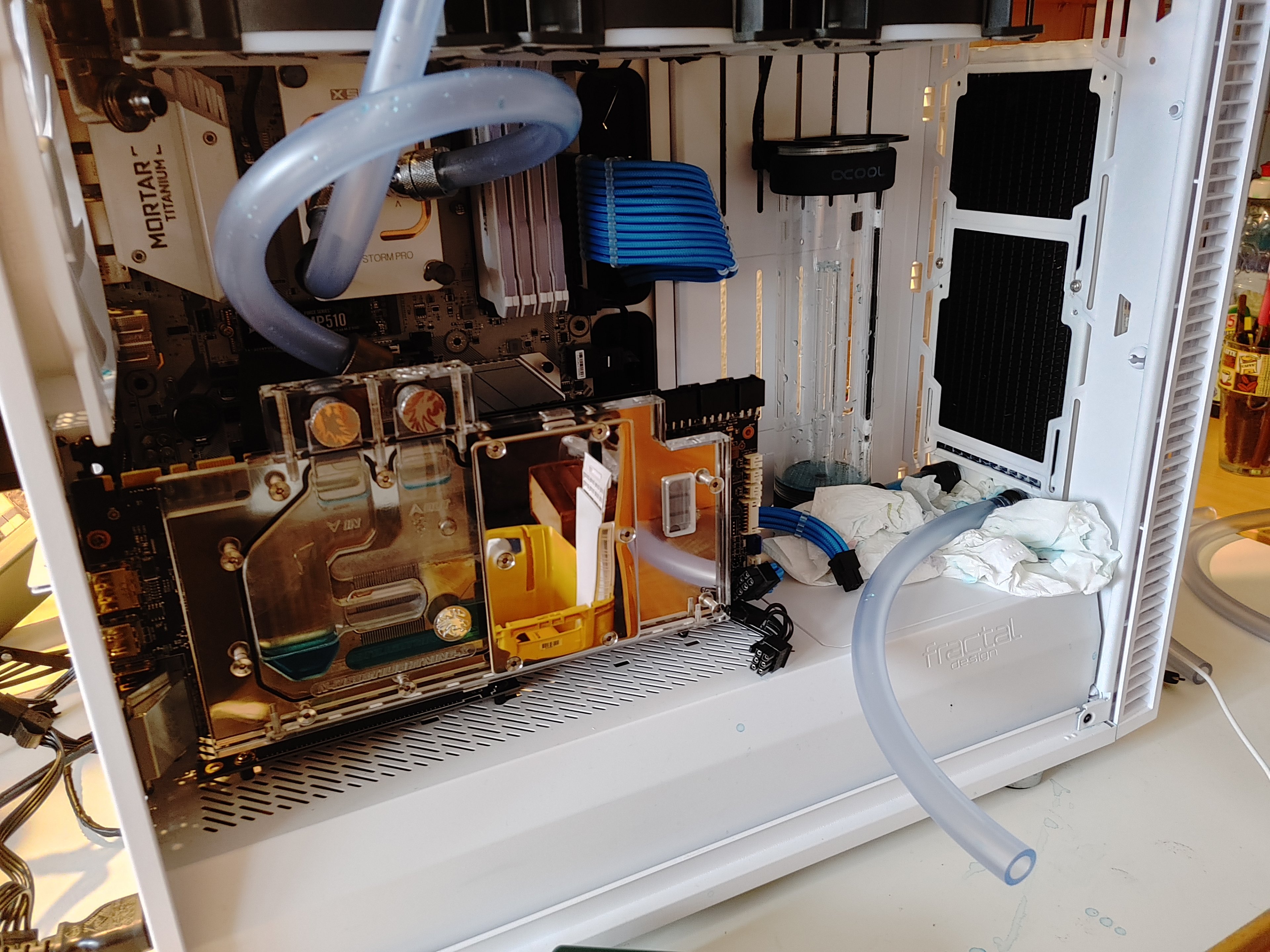

Also zum Aufbau. Pumpe sitzt ganz unten im Netzteilschacht. Geht zur geafikkarte>cpu>radi oben> dann bon oben in den eisbecher agb und geht dann in den radi recht im frontteil....dann wieder zur Pumpe.
Somit steht die pumpe immer im Wasser.

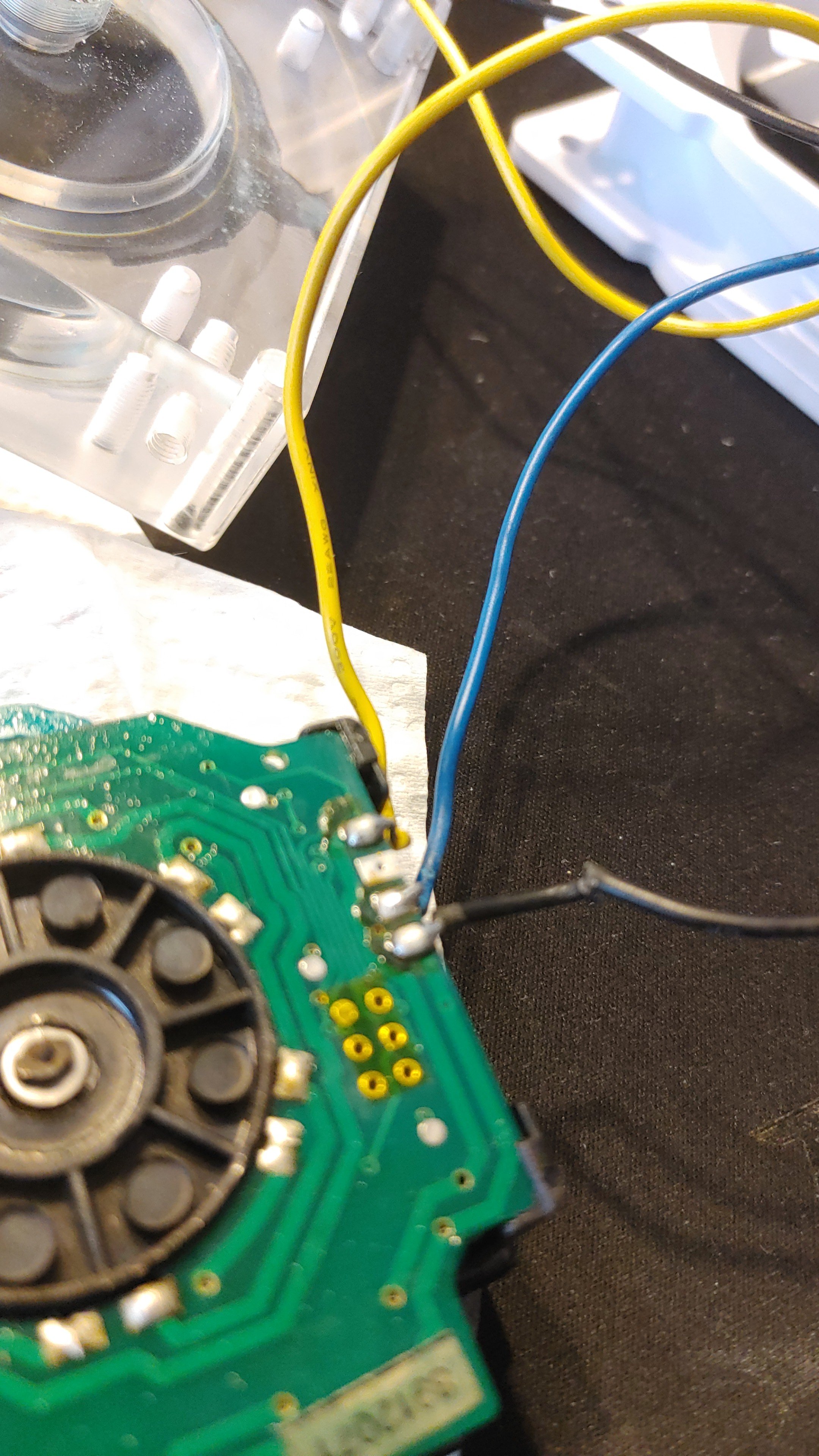

ich hab da was entdeckt.
Kabelbruch....ich löte das Kabel mal neu an.

Nur weil die Pumpe unter dem Agb sitzt, heißt das noch nicht, dass sie automatisch Wasser hat. Das muss auch erst darunter, was es zwar in der Regel ganz gut klappt, aber es kann auch passieren, dass es durch die Oberflächenspannung "hängen" bleibt.
Aber wenn du einen Kabelbruch und deswegen keine laufende Pumpe hast, dann ist das natürlich was anderes.
Reaktionen: Giat4 und Baal Netbeck
Danke, hab das Kabel drangelötet und den AGB direkt vor die Pumpe gepackt. Läuft jetzt alles, vielen lieben dank an alle.
