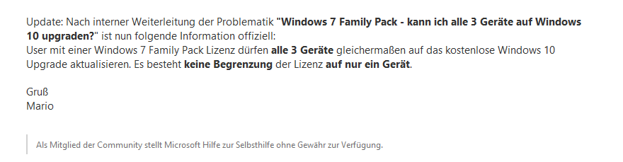

Unabhängig vom Problem, VORSICHT mit dem Familiy Pack. Ist mittlerweile sichergestellt dass alle 3 Lizenzen auf Win10 migriert werden können?
Würde das noch abklären bevor du updatest.
Edit:
hab schnell nachgeschaut, hier der Link...sieht zwar so aus, ka. obs dir reicht:
MS support
@ TNM
Laut der Antwort aus der Microsoft / Community Ja , von Mario K. hat geantwortet am Juni 4, 2015
Genau das :D
