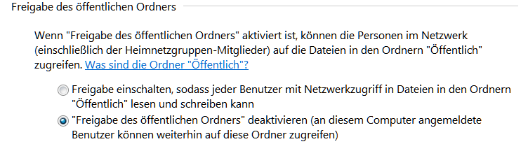

@domiblph: Nein das wäre sinnfrei. Der Ordner ist ja nicht freigegeben. Die Einstellung Freigabe des öffentlichen Ordners/ "freigabe einschalten" unter den erweiterten FReigabeeinstellungen in den Netzwerkeinstellungen soll ja genau das regeln, ohne dass ich die einzelnen Ordner freigeben muss.
@BadBigBen: ich bin überall Admin, aber das spielt keien Rolle, da ich mich ja nicht anmelde (=Kennwortgeschütztes freigeben=aus). Außerdem heißt es ja unter Freigabe des öffentlichen Ordners:

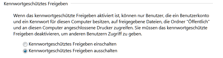

Hi Samurai, ich blicke irgendwie nicht mehr durch. Ich habe die Kennwortgeschützte Freigabe auf dem Rechner auf den ich zugreifen will ausgeschaltet:
damit sollte doch wie unter "Freigabe des öffentlichen Ordners" beschrieben ALLEN Personen im Netzwerk no matter what Zugriff auf den öffentlichen Ordner haben.

Ja, fast, aber jeder, der sich mit deinem Rechner verbindet, benötigt entweder Konto und Passwort oder er ist Gast. Die Kennwortgeschützte Freigabe hat nichts mit den zu verbindenen Nutzern zu tun, sondern nur, dass diese Freigabe für alle sichtbar ist und jeder ohne Kennwort darauf zugreifen darf, aber erst nach der Authentifizierung am Rechner (Gast oder Nutzer mit Passwort). Soweit, wie ich das im Kopf noch hinbekomme, war immer ein K(r)ampf unter Windows.
