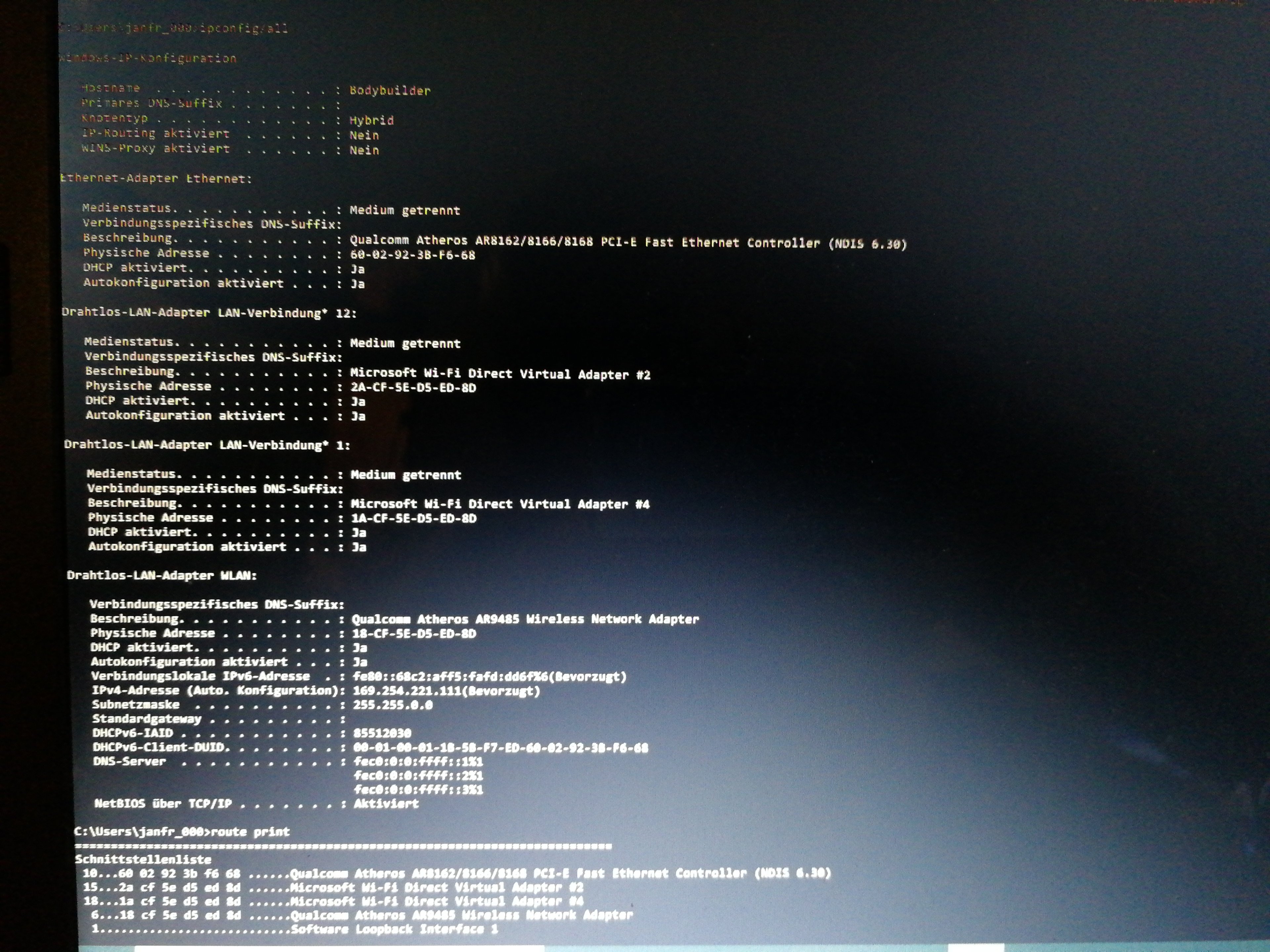

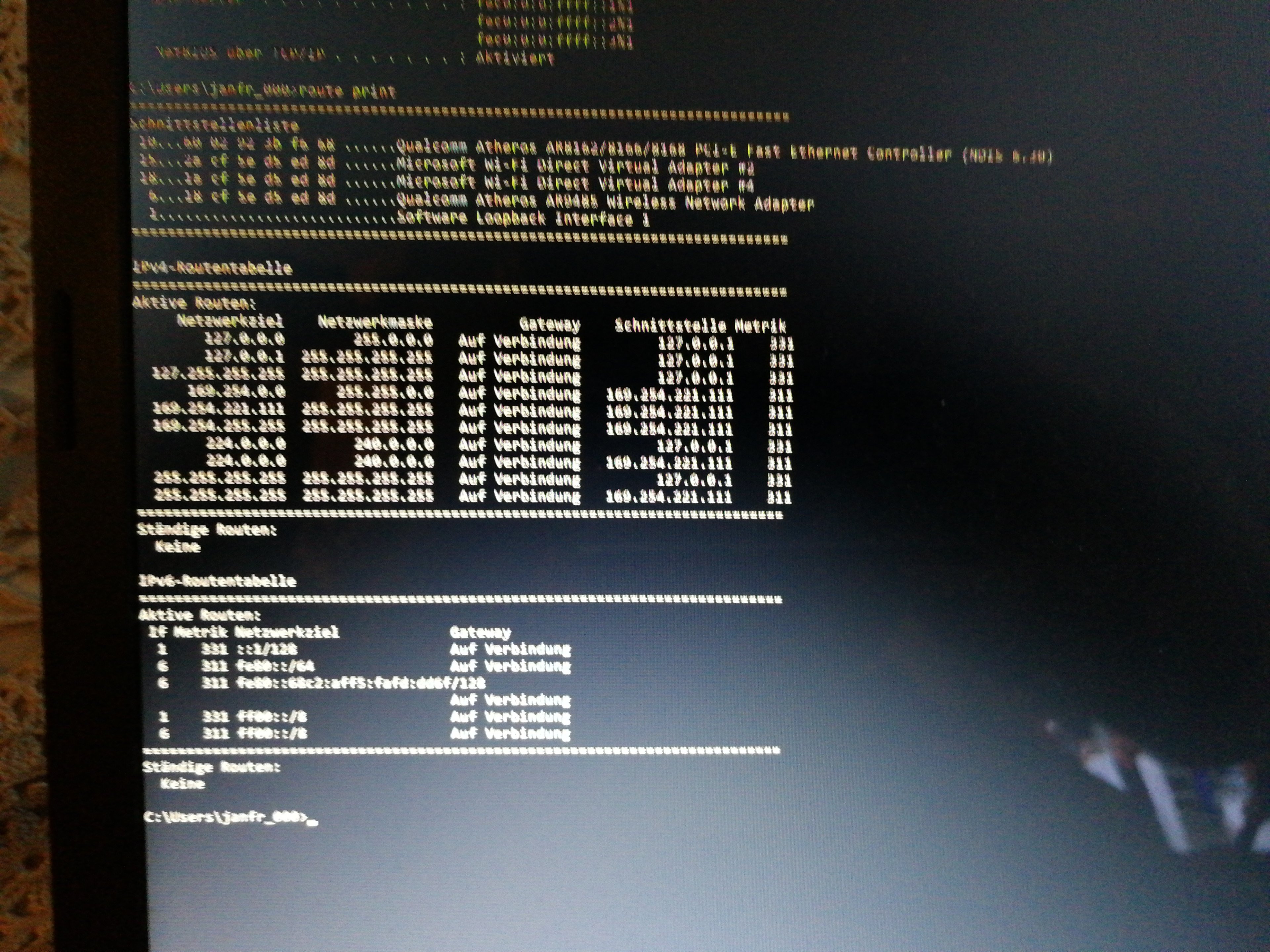

Ich wiederhole mich mal gern, poste bitte das Ergebnis von "ipconfig /all" und "route print" ! :)
Vermutlich hast eine 169.254. IP.
Hier noch die ergebnisse von ipconfig all und print

Medum getrennt… Was könnte und das sagen? «Der Stecker ist nicht richtig drin»?!
CN8
Bingo, dein WLAN Adapter erhält keine Daten per DHCP.

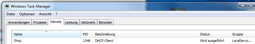

Prüfe erstmal ob der DHCP Dienst läuft.

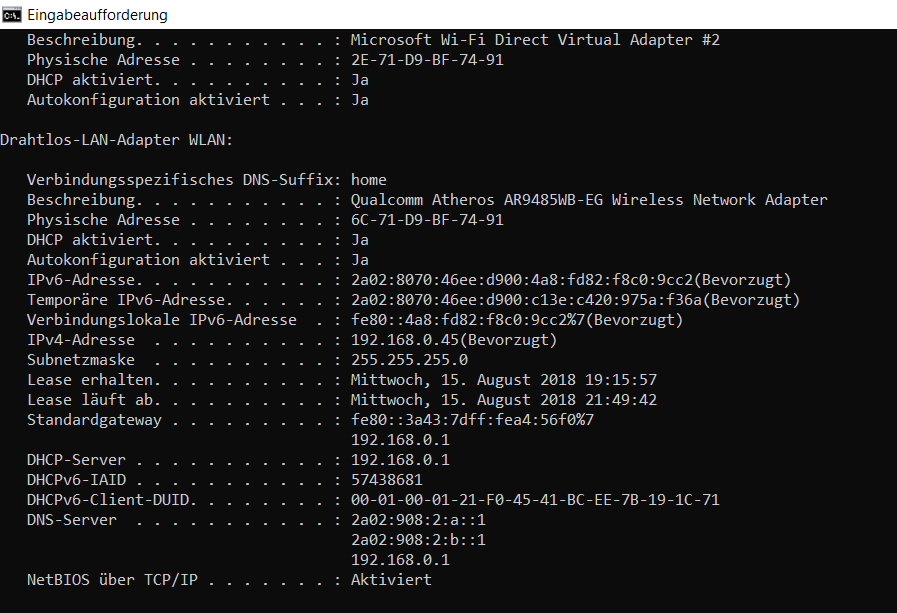

Wenn du hier nicht weisst wie dann poste bitte Bild, "ipconfig /all", vom anderen Laptop damit wir weiterhelfen können.
wie vergebe ich die ip und den rest, also was muss ich eingeben?
