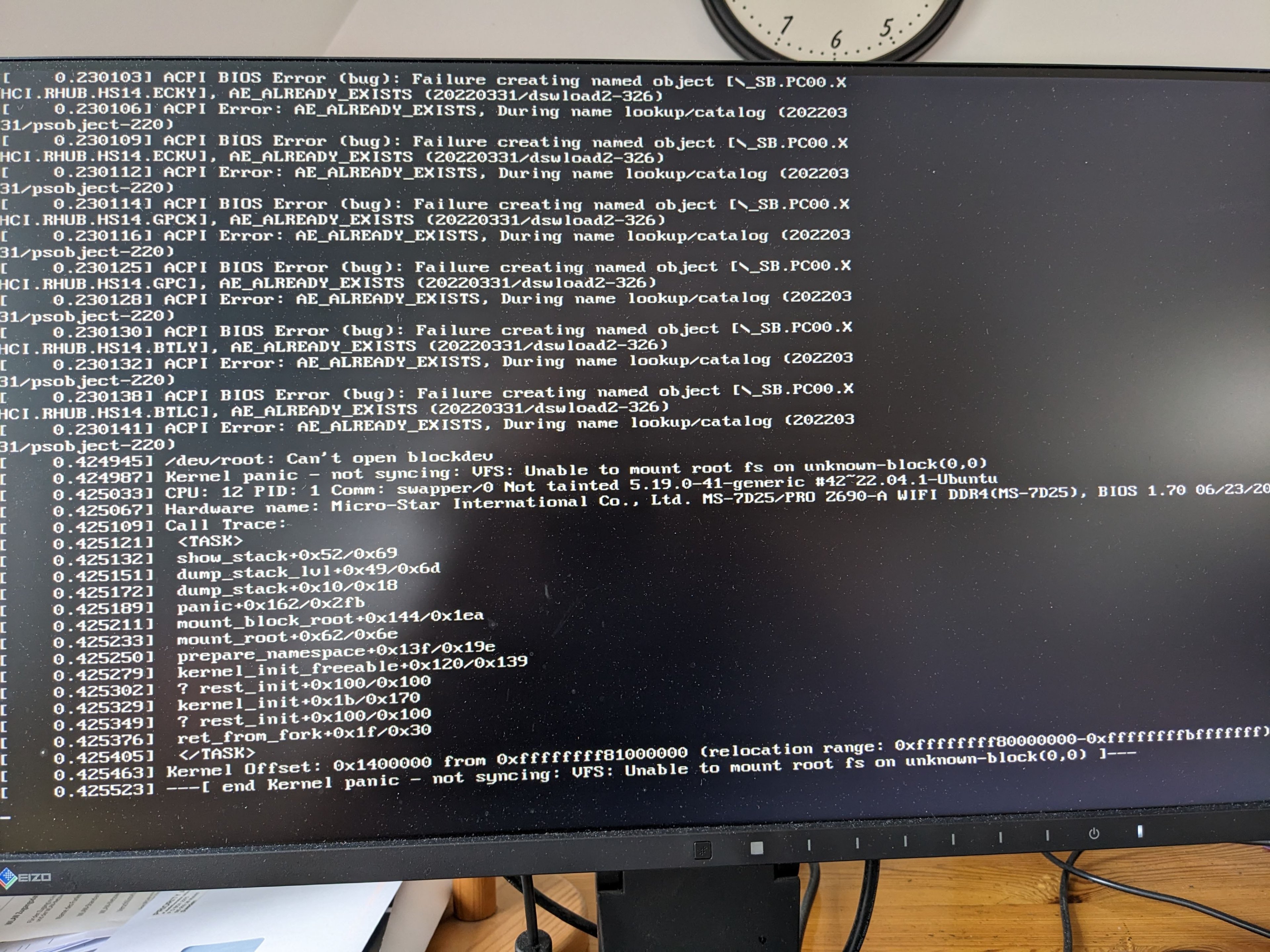

nach der letzten Kernel-Aktualisierung auf 5.19.0-41 startet Ubuntu 22.04 nicht mehr, es kommt nach dem Grub die im Bild sichtbare Meldung (der untere Teil, die Meldung mit dem Hinweis auf den BIOS Bug darüber habe ich schon immer, auch bei anderen Versionen, und die machte nie Probleme).
Wichtig vllt. noch: nach einer der letzten Aktualisierungen kam die Meldung: Nicht genügend Speicher.... (s.a. im Ubuntuusers Forum https://forum.ubuntuusers.de/topic/fehlermeldung-beim-booten-aufloesen-und-loswer/ bis heute ungelöst und offenbar auch als unschädlich angesehen, denn nach Tastendruck starte Ubuntu ganz normal)
Mit dem alten Kernel läuft alles weiterhin normal.

ich glaube, du hast 2 möglichkeiten...tiefer in die thematik einzusteigen und dich durch linux foren zu wühlen oder aber mal für 1-2 wochen auf dem alten kernel zu bleiben und abzuwarten ob bugs gefixed werden.
Reaktionen: Alter_Falter
Würd hier das backup einspielen und dann mal schauen, was genau diese Meldung mit fehlendem Speicher genau für eine Ursache hat. Sowas kommt ja nicht ohne Grund und nur weils erst mal geht, wenn man was ignoriert, bedeutet das nicht, dass es nicht irgendwann knallt
Der Kernel kann sein Root-Dateisystem nicht finden/mounten. Wenn Dir beim Aktualisieren der Platz auf Platte ausgegangen ist, würde ich tippen, dass die zum Kernel gehörige Initrd nicht richtig generiert wurde und so dem Kernel die Module/Treiber fehlen, um das entsprechende Gerät zu initialisieren (wobei da eigentlich der Kernel auch gar nicht "scharf" geschaltet werden sollte). Ist das eine NVMe?
Mit altem Kernel starten, Platz schaffen, sudo apt install zum Neugenerieren der initrd.
Ansonsten bitte ein Video vom Startvorgang machen und die Fehlermeldungen, die oben bereits rausgescrollt sind, zeigen.
Reaktionen: andy_m4

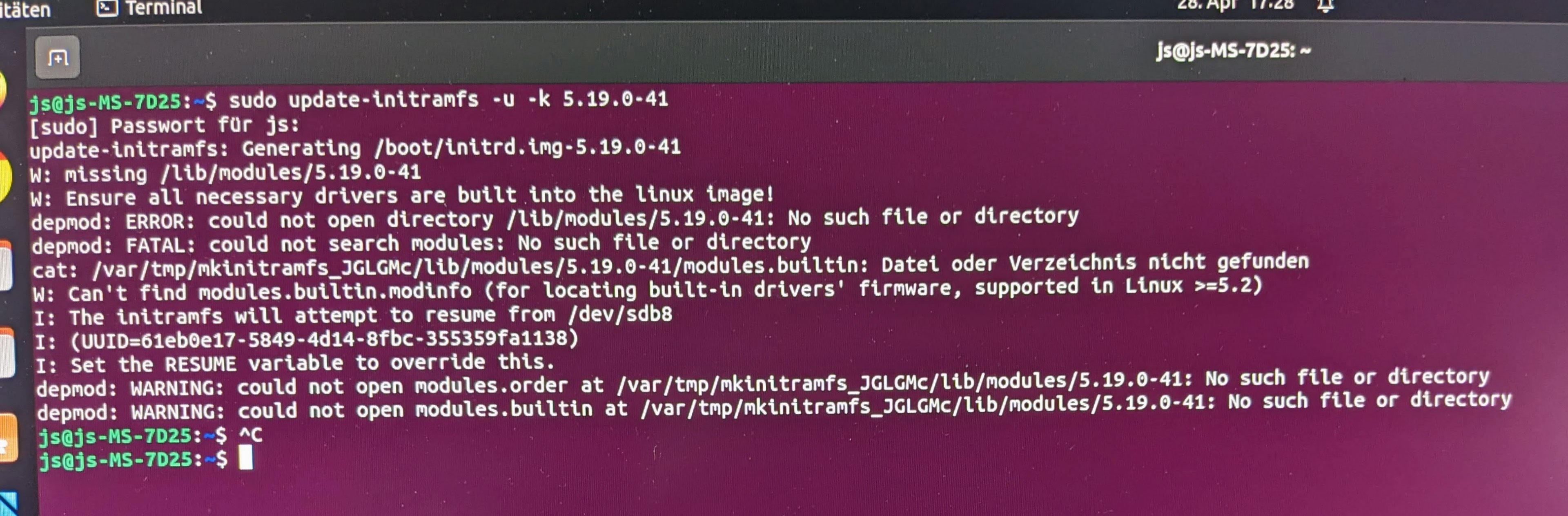

hast du den alten kernel noch drauf? wenn ja, dann belasse alles wie es ist, boote vom ALTEN kernel (im grub bootmenü auswählbar), öffne eine shell, switche zum root user und gib folgendes ein:
update-initramfs -u -k 5.19.0-41
anschliessend folgendes
update-grub
damit auch der bootloader den neuen kernel "kennenlernt"

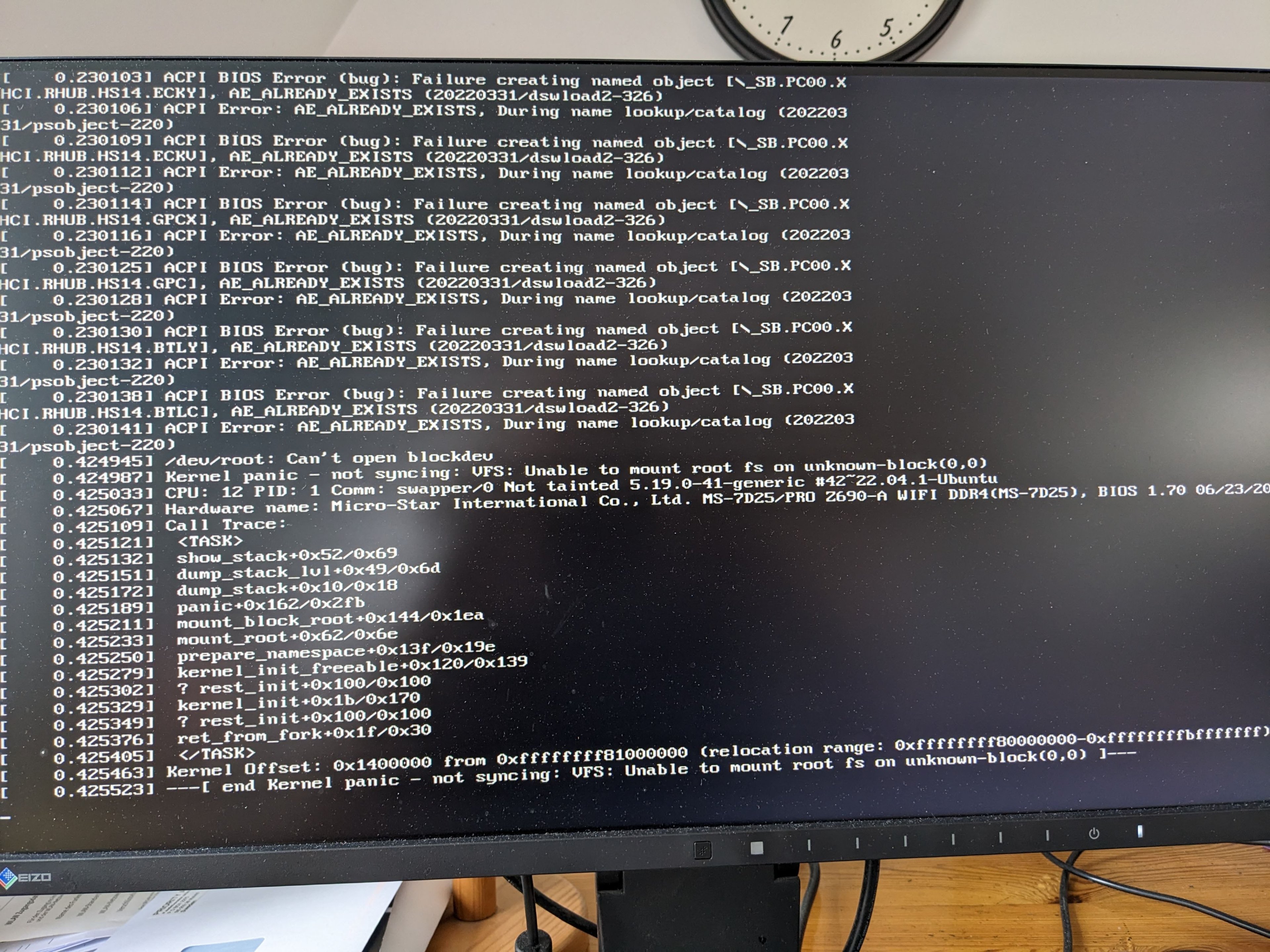

siehe Fehlermeldung. sdb8 ist linux swap (3,73 GB) der 41er Kernel ist in /lib/modules vorhanden. In /var/tmp sind andere Dateien

Darauf hatte ich ja bei der Meldung "Fehlender Speicher... " auch gehofft. Nun ist alles noch viel schlimmer. Übrigens das erste mal seit über 10 Jahren. Ubuntu 13.04, 14.04 usw. bis heute nie Probleme. Und das ist richtig ärgerlich.

Da ist wohl was bei der Installation irgendwelcher 5.19.0-41-Pakete (lib-modules, lib-header, ...) schiefgelaufen.
Mit apt install --reinstall diese nochmal drüberbügeln.
bei deinem kernel-update ist grundlegend etwas schiefgegangen.. unter /lib/modules werden u.a. die versionsabhängigen kernel-module abgelegt.. diese fehlen bei dir komplett für den neuen kernel.
musste gerade selbst kurz schauen, wie das ganze unter ubuntu funktioniert, da ich unter gentoo mit eigenen, individuellen scripten arbeite...
führe mal, weiterhin unter dem alten kernel, eine neuinstallation des neuen kernels durch:
apt-get install --reinstall linux-image-5.19.0-41-generic (sollte deine kernel-source anders heissen, dann trage diese anstatt der beschriebenen ein)
anschließend, zur sicherheit, nochmal den oben bereits beschriebenen update-initramfs befehl, sowie das grub update

Problem gelöst !!! Habe den Zusatz -generic vergessen. Jetzt funzt es. Vielen Dank auch an alle anderen.
