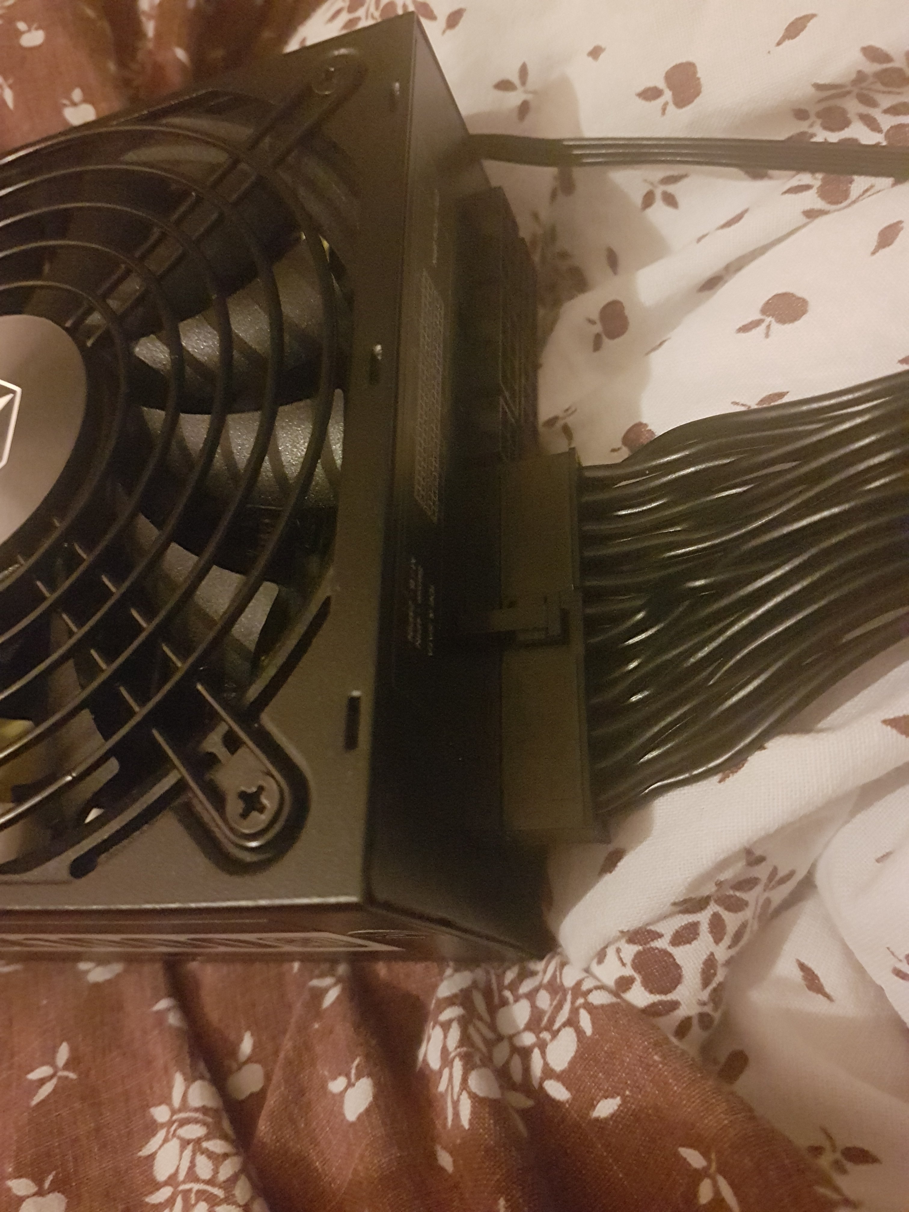

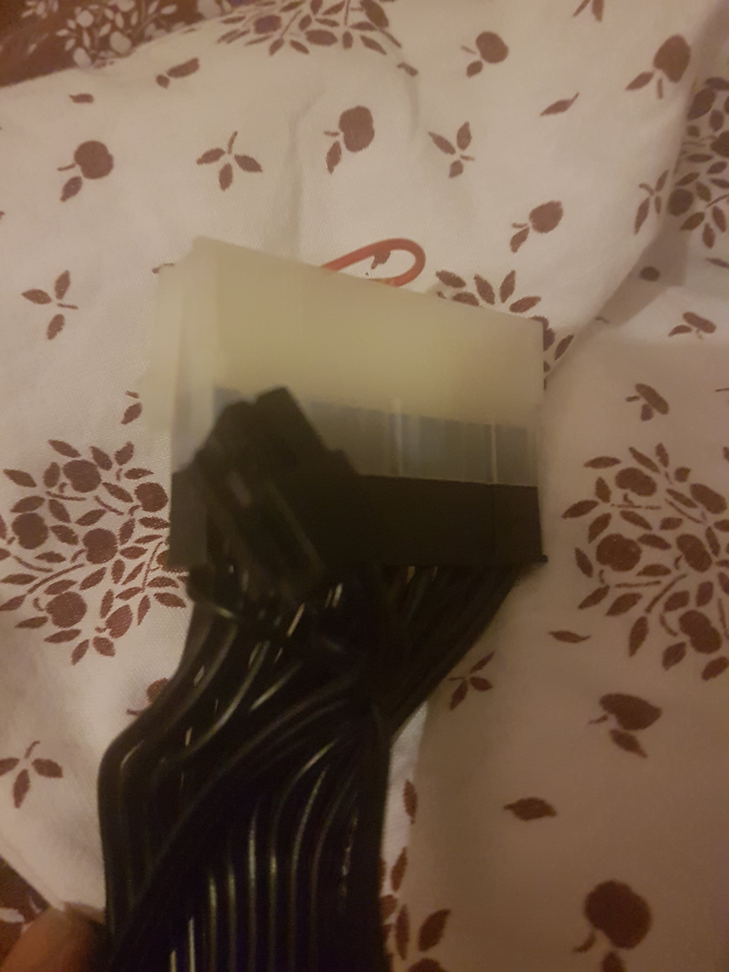

ixh vollpfosten habe das atx kabel verkehrt rum reingesteckt also die spitze die ans mainboard kommt habe ich ans nezzteil eingesteckt.kann das daran liegen?
klarer Fall von Kurzschluss.
Welche spitze?

die Enden habe ich vertauscht

alles klar und wahrscheinlich auch noch gedreht eingesteckt?
wenn es verdreht eingebaut war würde ich nichts mehr versuchen, aber da kenne ich mich dann doch zu wenig aus um dir Gewissheit zu verschaffen.
genau 🙈 hatte mich auch schon gefragt wieso das kabel so schwergängig rein ging , ich meine ich habe schon mehrere pcs zusammengebaut wie konnte sowas dummes passieren
