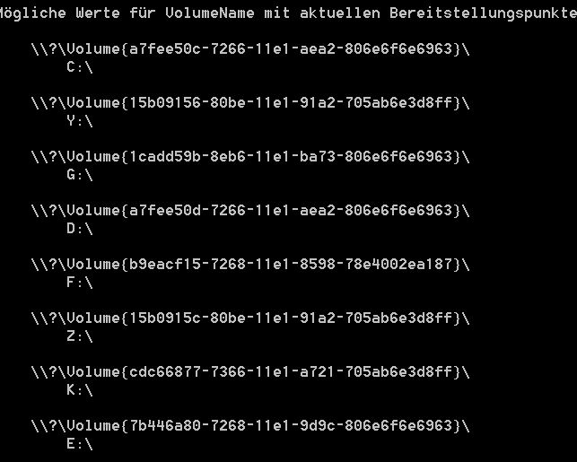

  • Wenn ich in der Konsole "Mountvol" eingebe erhalte ich so etwas:
    Hat das was damit zu tun oder ist das unabhängig davon? Könnte mal jemand nachschauen ob das bei ihm unter win7/vista auch so aussieht, wenn er mountvol in der CMD eingibt?

Das mit dem Mountvol ist schon O.K so, das ist die Hardware ID mit der Windows die Platte erkennt, dieser ID wird danach der Laufwerksbuchstabe zugeordnet, unter der die Platte erreichbar ist, z.B. Laufwerk D, so wird im System sichergestellt, das keine andere Platte mit dieser ID verwechselt wird.
