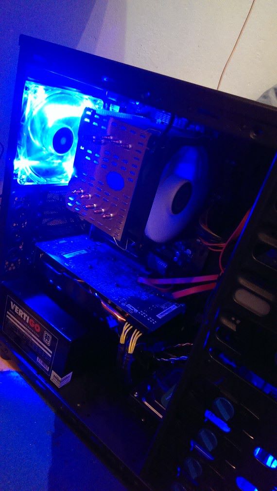

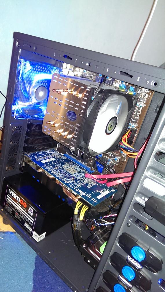

Danke nochmals an alle. Der Macho 02 120mm ist verbaut und liefert beindruckende ergebnisse unter volllast.
Hat alles länger gedauert, da noch ein neues Gehäuse dazu gekommen ist.

Sharkoon Rex3

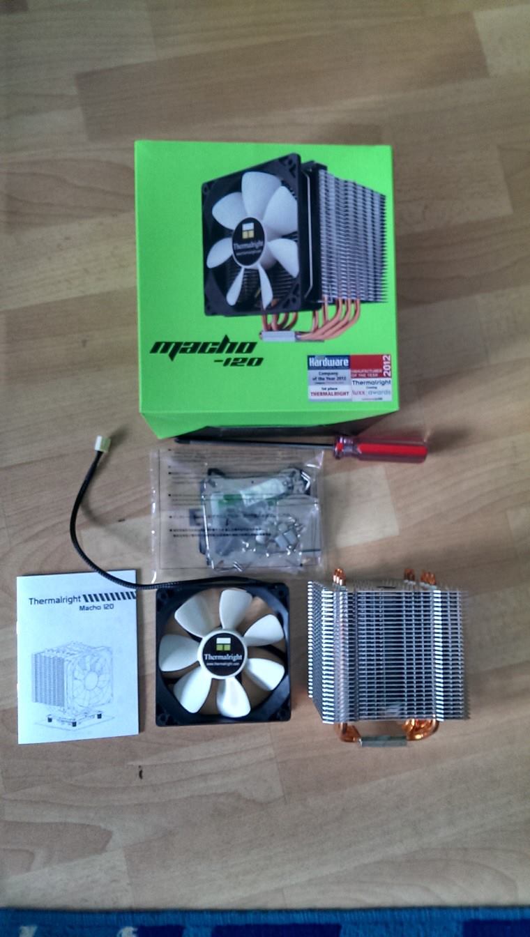

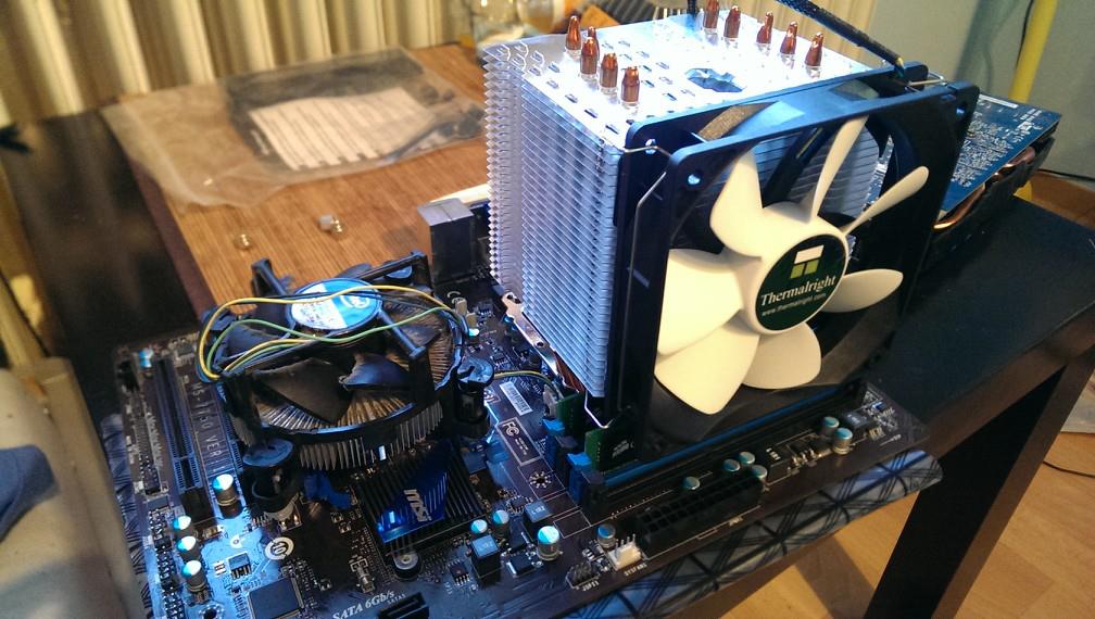

Boxed VS Macho
Man beachte das die Jungs von Thermaltake selbst nen Schraubenziehen (den man für die letzte schraube braucht) mitliefern
Kabelmanagment ist gut

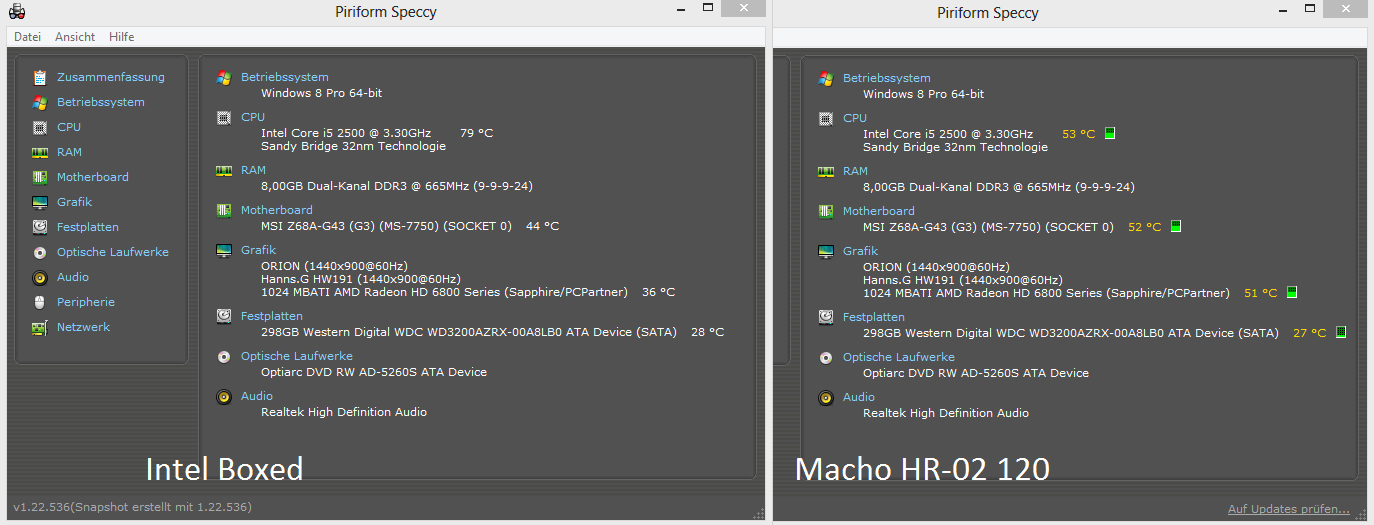

Prime95 vor/nachher vergleich unter volllast
GPU nicht beachten, da BF3 grad beendet wurde.
