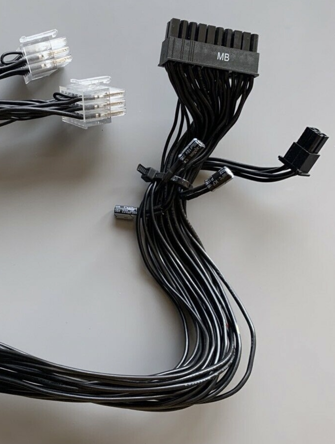

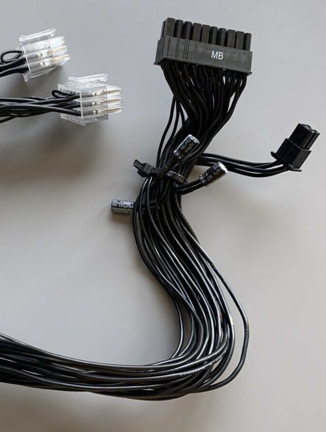

Moin,
kann mir jemand sagen wozu diese Kondensatoren am Kabel sind?

Neuer "Mod" für die neuen Grafikkarten. Auf jeden Fall Pfusch
Reaktionen: Drewkev, GTrash81 und Asghan
Ist scheinbar ein gerne genutztes Mittel bei "günstigeren" Netzteilen, um in Tests bessere Werte (Stützverhalten, ripple) zu bekommen, ohne am Platinendesign etwas machen zu müssen. Aber wie schon gesagt, es bringt an der Stelle bei moderner Hardware nicht mehr viel. Dazu sind die Lasten zu hochfrequent um da mit Elkos viel zu bewegen, auch wenn es Low-ESR Typen sind.
Höherer Kabelquerschnitte und eine bessere Regulierung im Netzteil würde letztlich mehr bringen, kostet halt auch deutlich mehr.
Die Kondensatoren sollten der Leitungsinduktivität entgegen wirken. bei den immer schneller werdenden Lastwechseln auf der Graka keine ganz falsche Idee vor allem wenn auch noch die Leitungen immer länger werden.
Wenn das gute Low ESR typen sind kann das durchaus was bringen. Keramiks oder Folien mit Spielzeugkapazitäten sind da sicher nicht besser aufgehoben.
Das einzige, was die Teile bringen, ist die Netzteilregelung durcheinander zu bringen. Wenn die wirklich was bringen sollen, dann gehören die IN das Netzteil, nicht ans Kabel gefummelt
