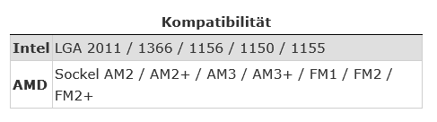

Du mußt einfach den Sockel nehmen, der deinem Mainboard entspricht! Du brauchst also ein Montagekit für den Sockel AM5!
Frage einfach mal bei CSL nach, ob es für deine Wasserkühlung solch ein Montagekit nachzukaufen gibt oder generell, was du alles für den Umbau benötigst!
Wie ich gerade sehe, ist das Teil schon ziemlich alt und war damals für folgende Sockel vorgesehen:
https://www.technic3d.com/review/kuehler/1715-deepcool-maelstrom-120-aio-wasserkuehler/1.htm
Ansonsten:
Funktioniert die AIO überhaupt noch einigermaßen nach der langen Zeit? Und viel wichtiger, wäre diese AIO überhaupt potent genug für deinen neuen Prozessor. was ich mir eigentlich nicht vorstellen kann?
