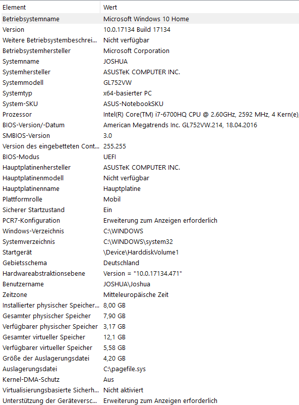

Die letzten Tage habe ich immer wieder gemerkt das mein Laptop langsamer ist als sonst. Im Taskmanager habe ich dann die Auslastung des Arbeitspeichers entdeckt. Das erschien mir irgendwie suspekt. Ich wende mich deswegen an euch, weil ich selbst nicht viel Ahnung habe woran das liegen könnte. Ich zocke gelegentlich auf diesem Laptop und habe daher nicht so viel Erfahrung.
Hier System Infos die ich finden konnte:
Vielen Dank für die Aufmerksamkeit und entschuldigt nochmal mein Benehmen. Euer Joshua

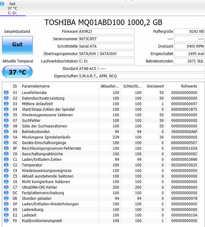

Oder die HDD liegt im Sterben. Dann bedeutet auch wenig Last = volle Auslastung. Ist ja ständig eine Problem. Mechanische HDDs sind einfach sehr empfindlich. Ein paar Stösse zur falschen Zeit können sie kaputt machen.
Du kannst mal ein Screenshot von CrystalDiskInfo hier zeigen. Dann sieht man mehr. Fenster ganz aufziehen, damit man auch alle Werte sehen kann.
Hier der Screen von CrystakDiskinfo:
Achso Info vergessen zu erwähnen : Der Laptop war schon mal in Reparatur bei Asus selbst weil etwas mit der Festplatte nicht gestimmt hat. Wisst ihr vlt ob ich da was machen kann ?

Eine HDD mit 5400 RPM ist als Systemplatte eher suboptimal.

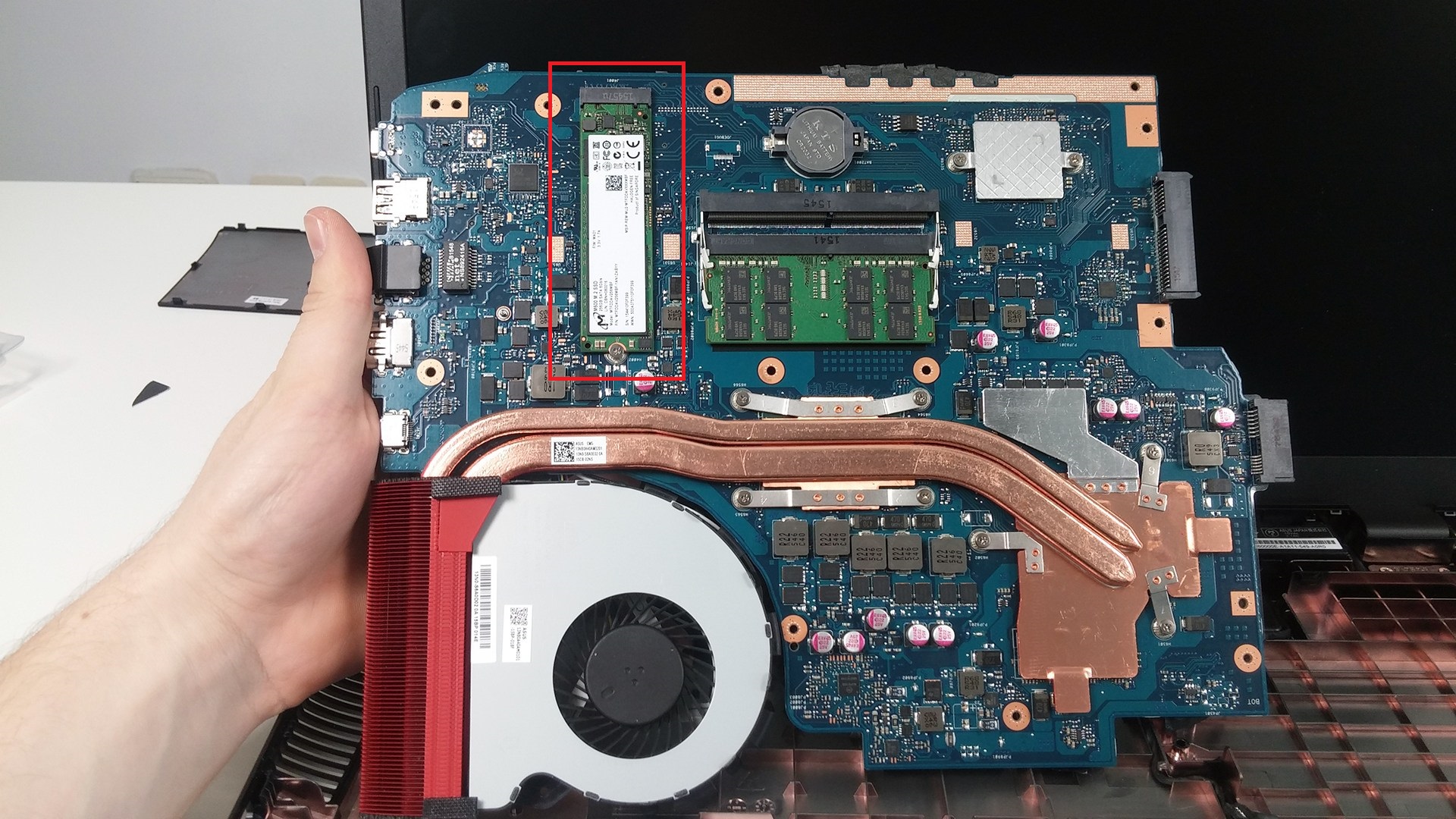

Also an deiner Stelle würde ich umgehend eine SSD einbauen! Eine HDD (Festplatte) für das Betriebssystem ist heutzutage eigentlich ein No-Go, denn effizient lässt sich damit nicht arbeiten.
Anscheinend verfügt dein Notebook über eine M.2 (SATA)-Schnittstelle, daher würde ich mir an deiner Stelle Gedanken über den Kauf eine "Samsung SSD 860 EVO 500GB" machen.
Wenn dir bereits 250GB reichen, dann wäre die "Samsung SSD 860 EVO 250GB" passend.
Deine HDD könntest du somit weiterhin verbaut lassen, um diese z.B. als Datenbunker zu verwenden.

Du kannst das auch selber angehen. Aber beachte: Das Ganze bitte immer mit Fingerspitzengefühl und viel Ruhe angehen, sei sehr vorsichtig mit dem guten Stück Hardware, lass dir viel Zeit und beachte geerdert zu sein oder versuche einfach nicht direkt auf die Bauteile der Hardware zu fassen bzw. die Platinen nur vorsichtig an den Seiten anzufassen.
Hier ein Video zur Demontage deines Notebook-Modells:
