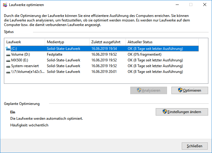

BlackNinja2019 schrieb:
Wer hat das auch?
So siehts bei mir aus, also auch nicht unbedingt jede Woche, sondern etwas darüber. Aber ich schaue da auch so gut wie nie rein ^^
794368
Reaktionen: Terrier und BlackNinja2019

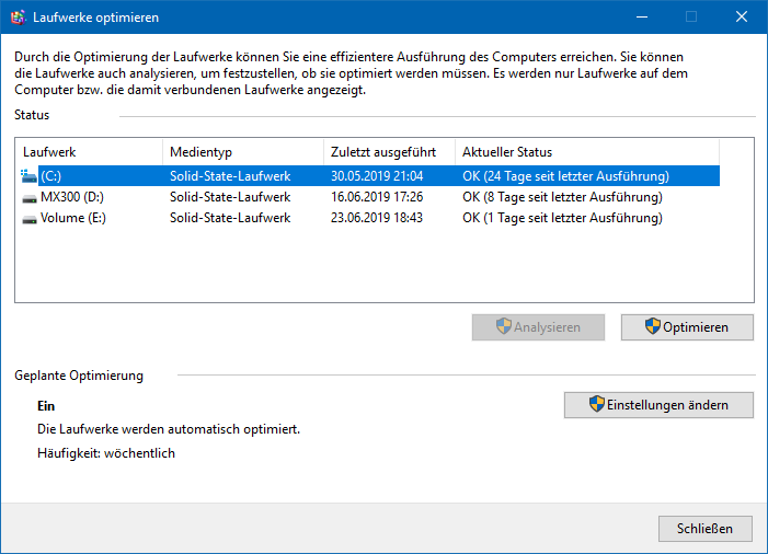

Also bei mir sieht es so aus:
794373
Der Dienst läuft also definitiv, da E:\ erst gestern optimiert wurde, aber trotzdem hat er C:\ schon seit 24 Tagen nicht angefasst... war wohl nicht nötig. (und ja: sind alles drei SSDs)
Bei dir tut sich ja auch was.
Es sind bei den SSDs Unterschiede zu sehen.
