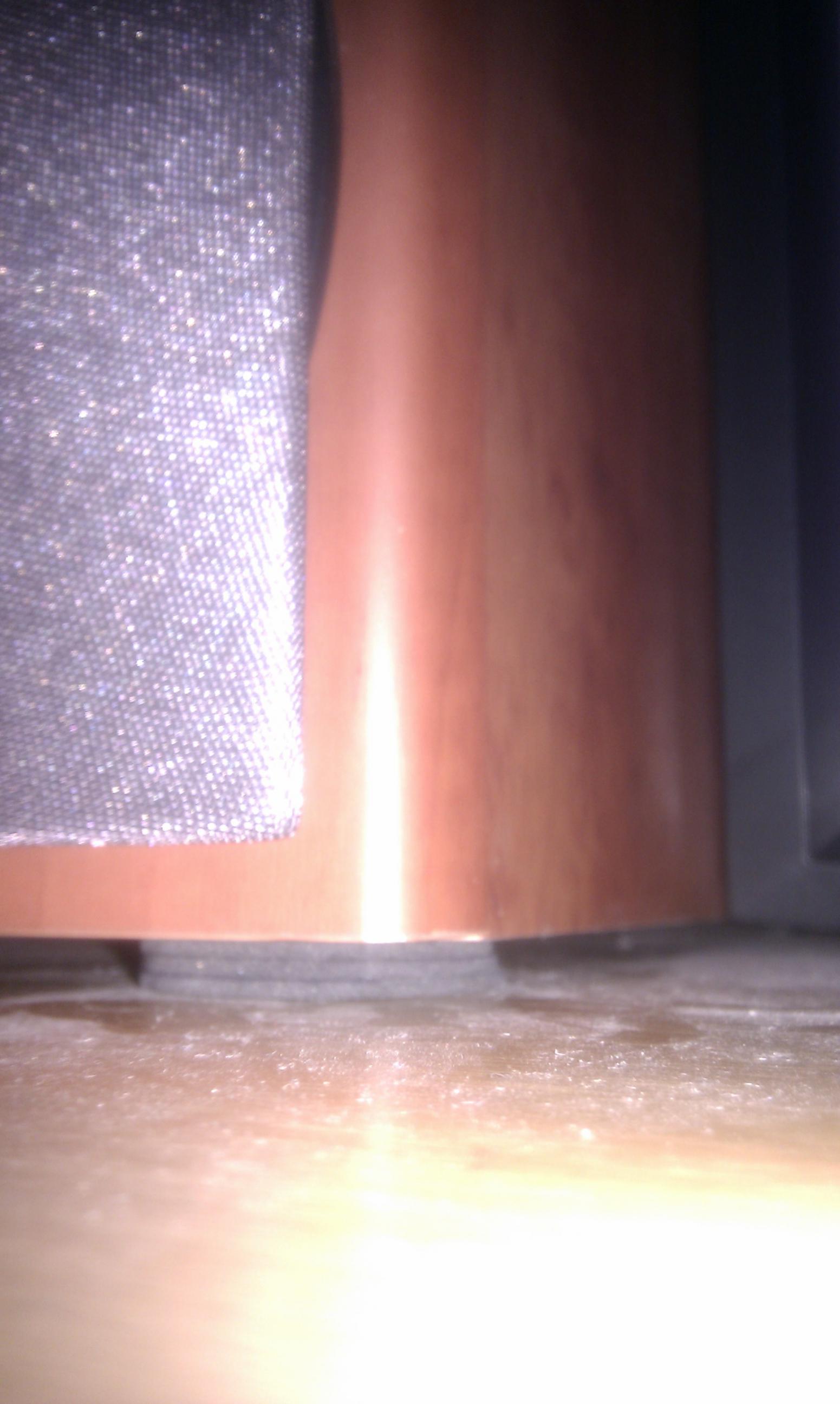

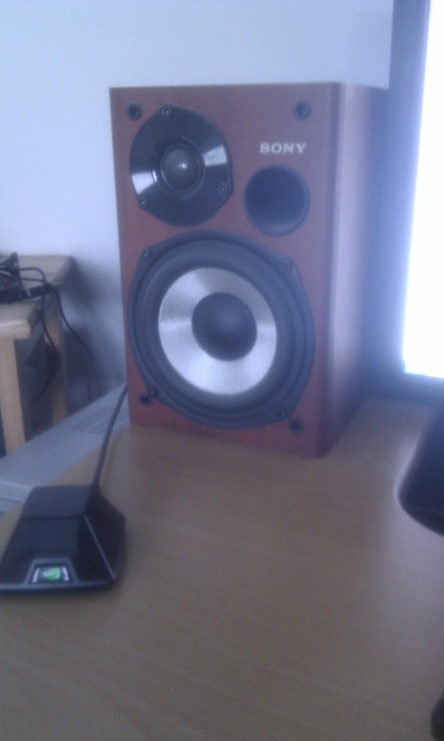

Also Klanglich finde ich eig. in Ordnung was ich höre, aber ich weiß auch nicht ob das noch besser klingen würde, wenn ich das entkoppeln würde. Der Tisch schwingt mit, als ich letztens HdR am laufen hatte, haben die Boxen glaube ich die Maus bewegt^^ aber ich weiß halt nicht ob ich klangliche unterschiede hören würde
