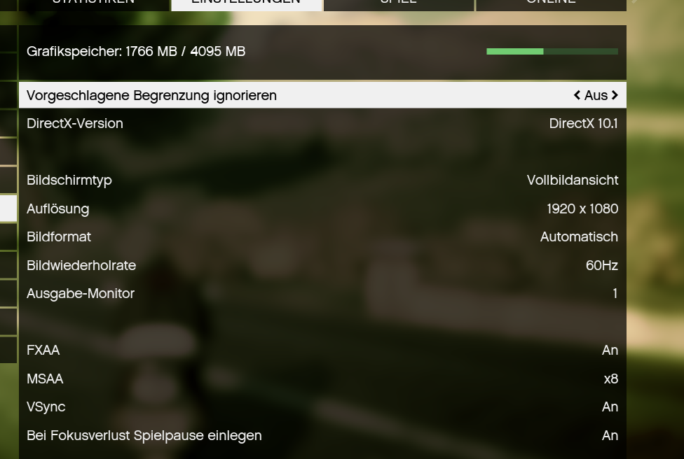

Ja, ich habe alles auf low aber es braucht trotzdem 2 Gb der Vram wird unnötig ausgelastet ich verstehe es einfach nicht
Eine Vram Belegung von 2Gb ist doch überhaupt kein Problem. Was zockst du denn in welcher Auflösung und wieviel FPS erreichst du so im Schnitt?
Ich zocke auf 1920x1080 und habe 60 Fps konstant, aber der Vram füllt sich bis zu dem Punkt wo er sich nicht mehr füllen kann und dann gibt es mikroruckler und es fühlt sich nicht mehr wie 60/59 fps an

@i_need-help:
was sind denn das für settings in denen ne 970 trotz 8xMSAA bei weniger als 50% auslastung 60fps liefert? frisst btw auch ordentlich speicher. texturen?
edit: aus nem bestimmten grund DirectX 10.1 und nicht 11?
Deathangel008 schrieb:
@i_need-help:

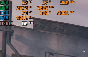

Also, jetzt habe ich DirectX 11, 8xMSAA, FXAA On, alles andere ausser Texturen auf normal, Texturen auf Sehr hoch. Aber egal welche Einstellungen ich probiere, der Vram füllt sich bis er etwa bei 3.6 Gb stoppt. Ich verstehe es einfach nicht aber wenigsten läuft das Game wenn ich nicht gerade in einen Laden gehe.
Hm, versuchst du uns zu veräppeln? Oder warum machst du genau das Gegenteil von dem, was man dir sagt?
Stelle Texturen auf Mittel und MSAA auf 2x. Dann läuft dein Vram nicht voll und die Ruckler werden weniger. Dass sie komplett verhinderbar sind, glaube ich eher nicht. Das liegt dann an der CPU.
Aber das A und O ist, der Vram darf nicht an die 3,5er Grenze kommen, sonst wirds unrund.
Weiterhin ist vsync an somit wird jeder drop an FPS sehr stark wahrgenommen.. weil dann gleich 30 oder 20 FPS nur noch angezeigt werden.
Das VRAM verhalten der 970 er ist bekannt.. zumindest uns. Denn ab 3,5 GB ist sie "kastriert" ..
Und deine CPU ist bei 100 Prozent Auslastung.. Mal darüber nachgedacht das sie auch die Daten für die grafikkarte berechnen muss?
