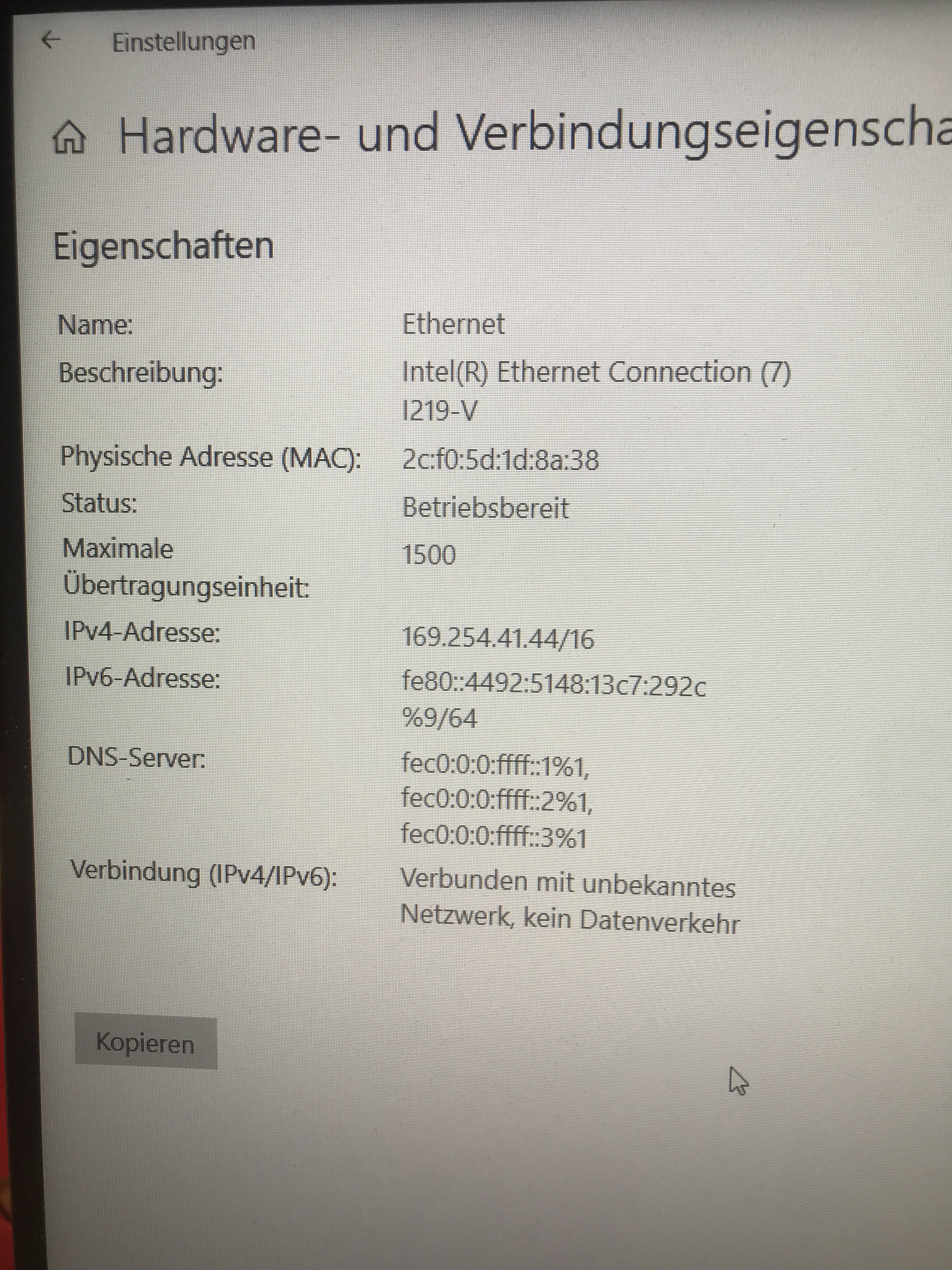

So wie auf dem Bild sieht dann das nicht funktionierende Netzwerk auf einem anderen Rechner aus.

Ok das ist einigermaßen kurios. Auf dem Bild ist erkennbar das die Rechner eine 169.254.41.44 Adresse hat was unter Windows eine APIPA Adresse ist die nur vergeben wird wenn kein DHCP Server im Netz vorhanden ist was normalerweise der Speedport Router sein sollte.
Ein Bild wenn das Netzwerk läuft wie oben wäre gut.

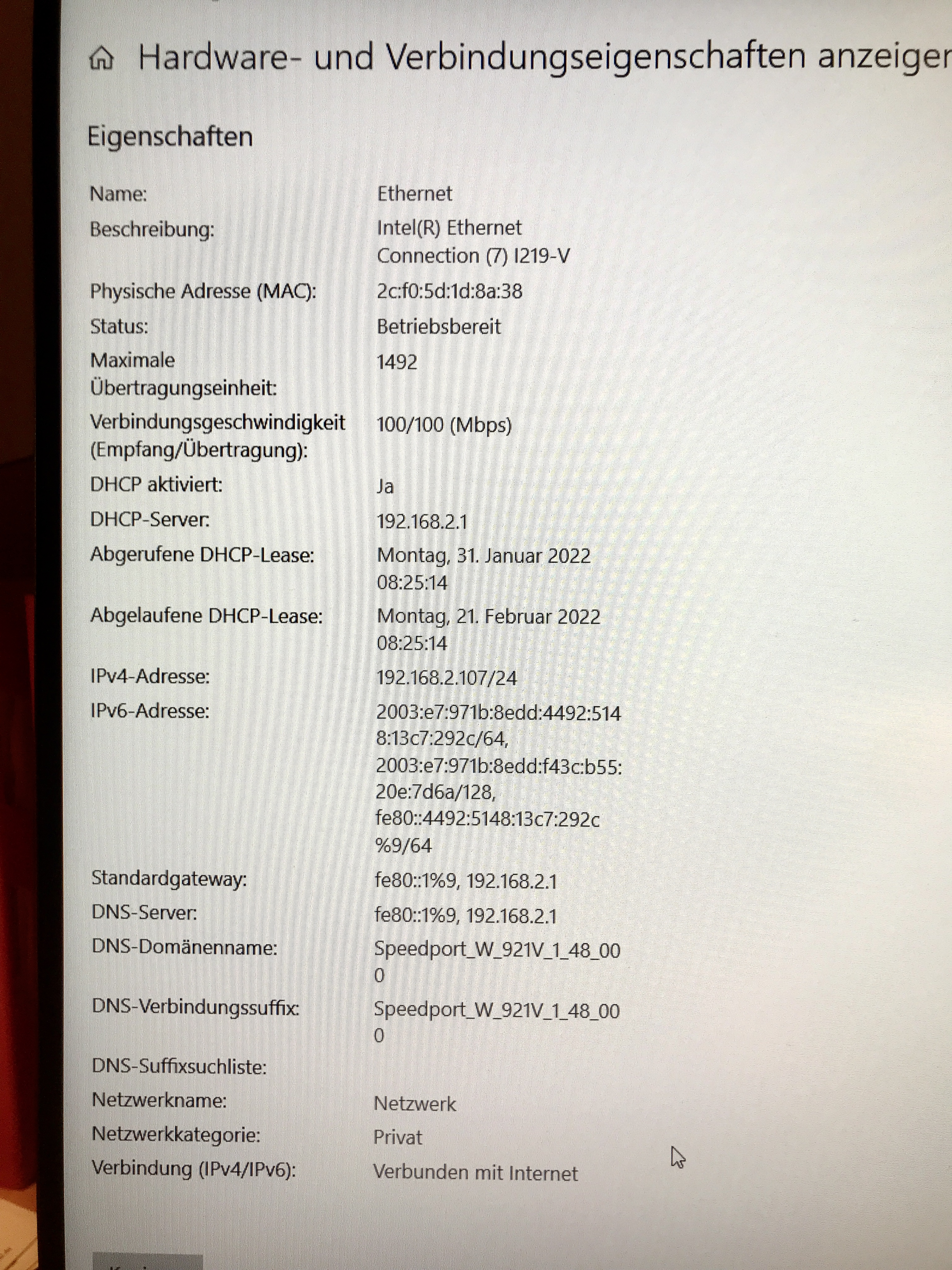

So sieht es aus, wenn der ‚Bestimmer Rechner’ das Netz zwar verlassen hat, aber vorher das Ethernet Kabel nicht am Mini USB Dock benutzt hat. Gucke es mir auch noch mal an, wenn der ‚Bestimmer Rechner’ läuft. Der ist aber gerade mit seinem Menschen auf der Arbeit.
Ok, die Verbindung kommt eindeutig vom Speedport. Aber sie hat nur 100 MBit/s. Warum? Ist da nur ein langsamer Switch im Netz?
