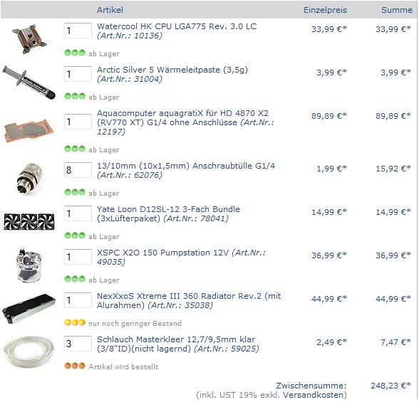

Ich hab vor mir in kürze eine Wakü für meinen Rechner zu kaufen...
Hier mal ne Zusammenstellung:
zusammenstellung3-jpg.127691
Jetz bin ich jedoch nich sicher ob der 360er Radi für nen E8400 @ 4,5GHz @ 1,4V + 4870X2 reicht?
Ich denk mal eher nicht, deshalb bin ich am Überlegen ob ich erstmal die Graka weglass und stattdessen nen Evo 1080 oder ähnliches hol und die Graka in 1-2 Monaten nachrüst!
Denkt ihr die Pumpe reicht? Oder soll ich lieber die 750er Version davon nehmen?
Budget liegt im moment bei 250€...
Danke schonmal für eure Antworten!

WLP: Entweder die MX2 oder die Zalman STG1
Das System ist bis auf die Pumpe sehr gut. Wieso sparst du beim Herz der Wakü?
Das Teil lebt meist am längsten von einer ganzen Wakü und ist sehr wichtig.
Aquastream XT mit einem AGB
Förderhöhe: 1.2m das ist schlecht und nicht mehr ganz Zeitgemäß.
Der Radi wird es verkraften.

also von diesen Tauchpumpenstationen ...hmmm...halte ich nicht sooo viel von, mein Vorschlag:
Eheim 1046: http://www.aquatuning.de/product_info.php/info/p784_Eheim-1046-790-230Volt-Vollkeramiklagerung.html
Magicool agb : http://www.aquatuning.de/product_info.php/info/p2277_Magicool-Plexiac-150-Ausgleichsbeh-lter.html
wäre insg. genau so teuer, aber dafür hast ne wirklich anständige und sehr zuverlässige Pumpe die ein paar jährchen gut laufen wird, + sehr sehr leise ist und nen anständigen AGB, den du falls du mal die Pumpe austauschen solltest weiterverwenden kannst ;)
anbei, die Eheim fördert mehr als der Hersteller angibt, da gabs iwo in netzt mal nen test dazu, wieviel sie tatsächlich fördert, weiß aber nicht mehr wo, und auch nicht mehr wieviel es ganau war, aber ich glaub iwas mit 1.5 m oder so.

Blubberblase schrieb:
DC / AC Wandler - > Gleichstrom / Wechselstrom wandler - ist notwendig für die 12 v. Variante der Eheim 1046 - aber das lohnt net, da kannste dir im Prinzip ja gleich ne HPPS für 55 oder ne AS für 65 kaufen, zudem hab ich mal gerüchteweise aufgeschnappt, dass die 12 v org. Eheim zu Ausfällen neigt.
Also eher nicht empfehlenswert.
Nur um sicherzugehen: Ist dir klar, dass die Abbildung vom Heatkiller nicht die richtige ist?
Abgebildet ist die Vollkupfervariante aber bestellt hast du nur die LC-Variante und die hat einen schwarzen POM-Deckel. Nicht das du dich dann ärgerst, dass er anders aussieht.

Hab nochmal bissl umgestellt...

Aber bei der Pumpe irritiert mich folgendes:
schlauchanschlussgröße vom Pumpenausgang: 10/8mm
Lässt sich der auf 13/10 ändern oder tuns 10/8 schläuche auch?
Das ganze ist zwar nochmal 100€ teurer... aber wenn dann glei gscheit...

Die Schlauchgröße ist Geschmackssache. Ich selber habe 10/8er, kann aber sein, daß ein größerer Querschnitt Vorteile bringt. Vermutlich nur marginale Verbesserung.
Die Anschlüsse würde ich nicht nehmen. Nimm Verschraubungen und nicht diese Schlauchtüllen. Die brauchen eine Schlauchschelle und sind unpraktisch, wenn du mal Wasser wechseln mußt oder neue Komponenten integrieren willst.
nah die HPPS hat nen handelsüblichen G 1/4 auslassadapter mitgeliefert, welchen anschluss du dan dran machst ist dein Bier, und für die Pumpe brauchst du noch den Einlass adapter ( ganz wichtig ansonsten kannst du die wakü nicht in Betrieb nehmen !!! )
ohhh doch nen Mora? - dir ist schon klar das du an diesen Mora nicht die 120 er Lüfter montieren kannst - da brauchst du noch das Lüfter gitter für den Mora

http://www.aquatuning.de/product_in...8-Ein--und-1250-Auslassadapter-auf-G1-4-.html
Sowas?
und beim Auslass ist soeiner schon dran, sprich in kann die 13/10 Tüllen dann in den Ein- und Auslass schrauben?
Hatte eig. vor die Lüfter am Mora mit Kabelbindern zu befestigen?
Sollte doch funktionieren oder?
Case ist ein Antec 300, hab vor den Mora an die Seitenwand zu schrauben (mit Abstandshaltern natürlich)
jop genau das teil brauchst du - auslass ist ja schon dabei - und an diese Adapter kannst du deine 13/10 er Anschlüsse dranschrauben.
