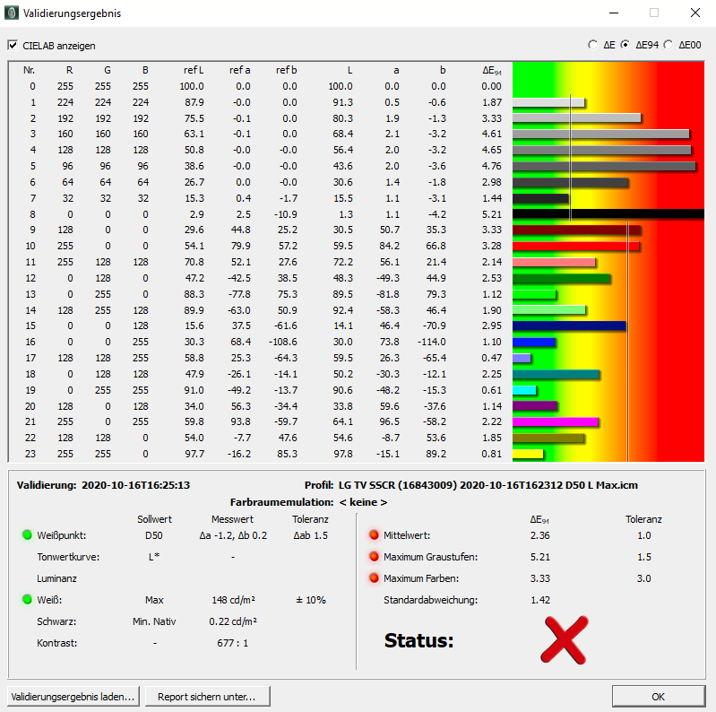

Es wird einfach nicht besser. Hab rausgefunden, wie man die Farben im Menü einstellen kann. Es muss der "Augenschonender Modus" deaktiviert werden und dann kann man auch unter "Erweiterte Steuerung" in "Weißabgleich" die Farben anpassen. Das ist sonst nicht verfügbar. Ich möchte eher eine warme Abstimmung und habe die "Farbtemperatur" auf "Warm 2" gestellt.
Energiesparen minimum
Freesync breit (kann ich aber mit Nvidia sowieso im Treiber nicht aktivieren)
HDR-Bild-Modus: Spiel (Benutzer)
Hintergrundbeleuchtung 100
Kontraste 100
Helligkeit 55
Schärfe 10
Farbtiefe 50
Farbton 0
Dynamischer Kontrast: aus
Dynmaic Tone Mapping: ein
Farbumfang: Erweitert
Weißabgleich
Farbtemeratur: Warm 2
Verfahren: 2 Punkte
Schritt: hoch
Rot: 22
Grün: 11
Blau: -41
Bildoptionen
Rauschunterdrückung: Aus
MPEG-Rauschunterdrückung: Aus
Glatte Abstufung: Hoch
Schwarzwert: Niedrig
Automatische Helligkeitsregelung: Aus
LED Lok. Dimming: Aus
TruMotion: Aus
Alles andere auf Standardeinstellungen!
Aber die Farben huschen trotzdem immer weg :-(
Werd mal noch etwas kältere Farben testen.
Bei dem Test haben ich HDR im Windows eingeschaltet und dann kalibriert. Vielleicht mal ohne HDR testen.
- Feb. 2007
- 702
HDR und Augenschonmodus hatte ich ebenfalls aus. An den einzelnen Farben hatte ich nix verändert, aber interessant zu sehen was dein Messgerät da hergibt (kostet über 200€, wenn ich das bei Amazon richtig gesehen habe).

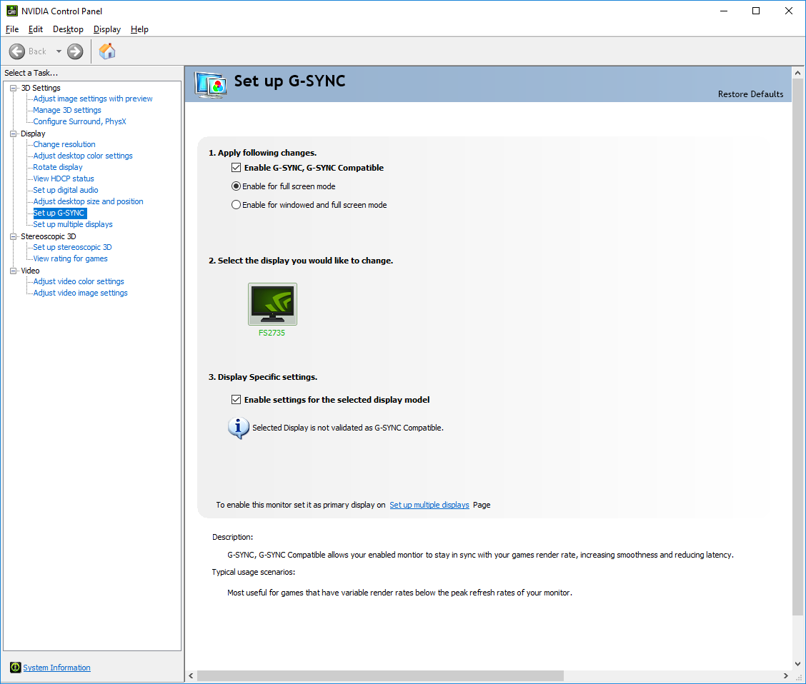

@Palatas und Hallo zusammen,
ich betreibe das gleiche Setup aus TV (LG 49Nano867) und einer RTX3080 von MSI (Gaming X Trio) habe aber beim "kaltstart" im "Gaming-Modus" des TVs Probleme mit Bildfehlern. Der LG Support kann mir aktuell nicht weiterhelfen, auch Nvidia tut sich schwer.
Hast du auch mit solchen Problem zu kämpfen ? Vielleicht hab ich ja auch einen Hardware-Seitigen Fehler. Das würde ich gerne herausfinden.
Hast du G-Sync aktiv ? Wie sehen deine Settings NSCP und TV aus ?
Ich versuche schon seit 4 Wochen das Problem in den Griff zu bekommen und bin froh, endlich jemand mit dem gleichen Setup gefunden zu haben.
VG
VG
Ich hab mal ein Video angehängt, dass den Fehler zeigt.
Im "Standard-Bildmodus" tritt der Fehler nicht auf.
Ich habe aber allgemein das Gefühl, dass mit der VRR Aushandlung was schief läuft. Ab und zu Hilft TV aus/an und das Problem ist weg.
Aber der "Instant-Game-Response" Modus geht mit dem Setup nie an bzw. die Meldung rechts oben erscheint nicht.
Sobald ich G-Sync aktiviere (wie im Bild) (Ist ein Screenshot aus dem Internet, nicht von mir) verschwindet das Problem, der TV geht in den "Instant-Response-Modus" aber das Bild flackert dann komplett sobald sich die Frames im Spiel ändern (Sieht aus, als würde sich die komplette Helligkeit ändern)
Edit:
Wenn ich den Nvidia Treiber komplett neu installiere funktioniert der TV im G-Sync ohne Probleme und der TV aktiviert "Instant-Game-Response" ohne das Option 3 in Gsync aktiviert ist.
Nach einem Neustart des PCs habe ich die Fehler wie zuvor und muss Option 3 aktivieren damit die Bildfehler verschwinden, dann geht aber das Flackern wieder los.
Die G-Sync Flacker Problematik habe ich sowohl im Standard als auch Gaming Modus des TV.
Edit:
Hatte ich vielleicht vergessen dazu zu schreiben.
Tritt bei 120hz auf. Mit meiner alten 1070 hat im 60hz Bereich alles tadellos funktioniert. Eingeschaltet, ohne G-sync zu konfigurieren ging der "Instant-Game-Response" Modus an und alles lief fein.
Habe schon 3 verschiedene Kabel von 2 verschiedenen Herstellern getestet, welche alle als HDMI 2.1 kompatibel aufgeführt wurden. Auch zwischen Port 3 und Port 4 gewechselt, die 120hz fähig sind. Keine Besserung.
Und wie gesagt, bei Start im "Standard-Bildmodus" habe ich das Problem nicht. Würde halt aber gerne den niedirgen Input-Lag des Gaming Modus mit "Instant-Game-Response" verwenden.
VG
VG
