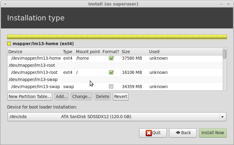

Ich bekomme es nicht installiert.
Ich boote es live, starte die Installation, erstelle eine ext4 Partition mit "/" und direkt nach dem Start der Installation kommt eine Fehlermeldung das es nicht auf die Daten vom stick kopieren kann. Irgendwelche Boot Dateien . Poste gleich die Fehlermeldung .
Und glatter meckert jedes mal nach dem Start rum. USB stick hat GPT usw....
Hab es aber schon öfter formatiert
Davor kam diese Fehlermeldung nicht aber dafür hat es nach der Installation nicht gebootet.
Da war dann einfach nur der schwarze Screen mit dem blinkenden balken
Ich wette das er versucht hat dir den Bootloader auf den USB Stick zu installieren. Der Bootloader muss auf die Platte.
Ist das untere Dropdown-Menu im Bild:
Hab meine Festplatte da schon ausgewählt . Hab sogar die erste Option genommen wo Linux das selber mit dem partitionieren und so übernimmt . Kein erfolg
