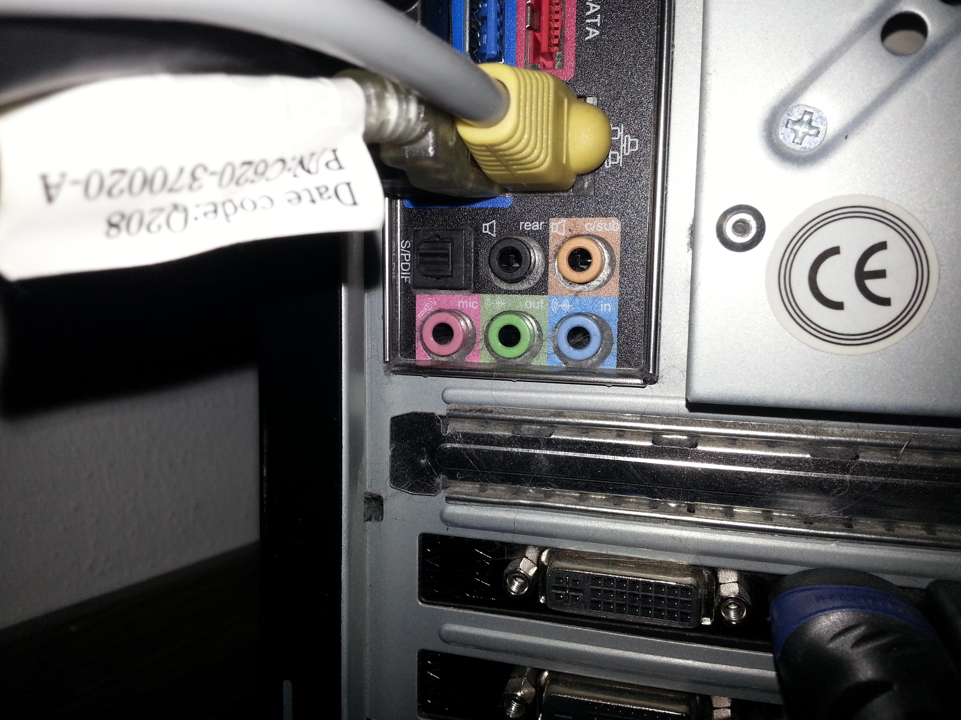

An meinem PC sieht es hinten wie folgt aus:
Natürlich stecken da sonst Kabel drin, hab sie nur für's Bild abgestöpselt.
Wie man sehen kann steht dort ganz klar von links oben nach rechts unten SPDIF, Rear, C/Sub, Mic, Out, In.

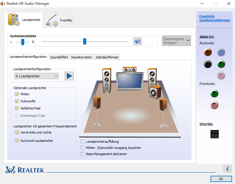

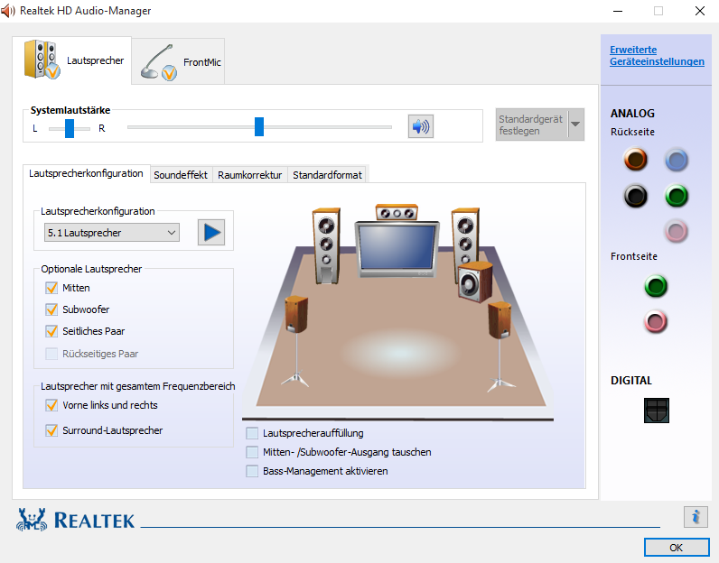

Im Realtek Soundmanager werden mein rückseitiges Boxenpaar als seitliches Boxenpaar erkannt. Ich hab sozusagen keine Boxen hinten links und hinten rechts sondern seitlich links und seitlich rechts. Das wirkt sich natürlich negativ auf den Surround-Sound in Filmen/Spielen aus.

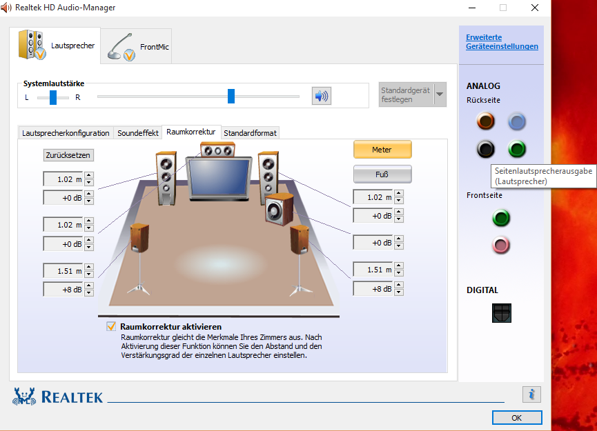

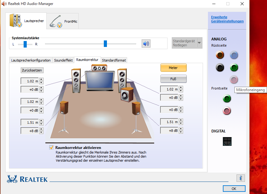

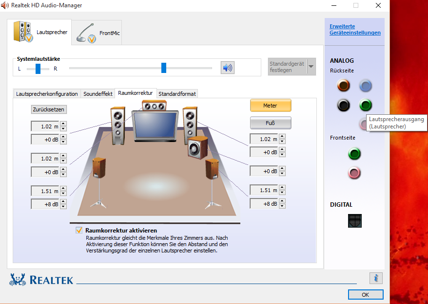

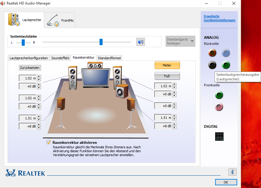

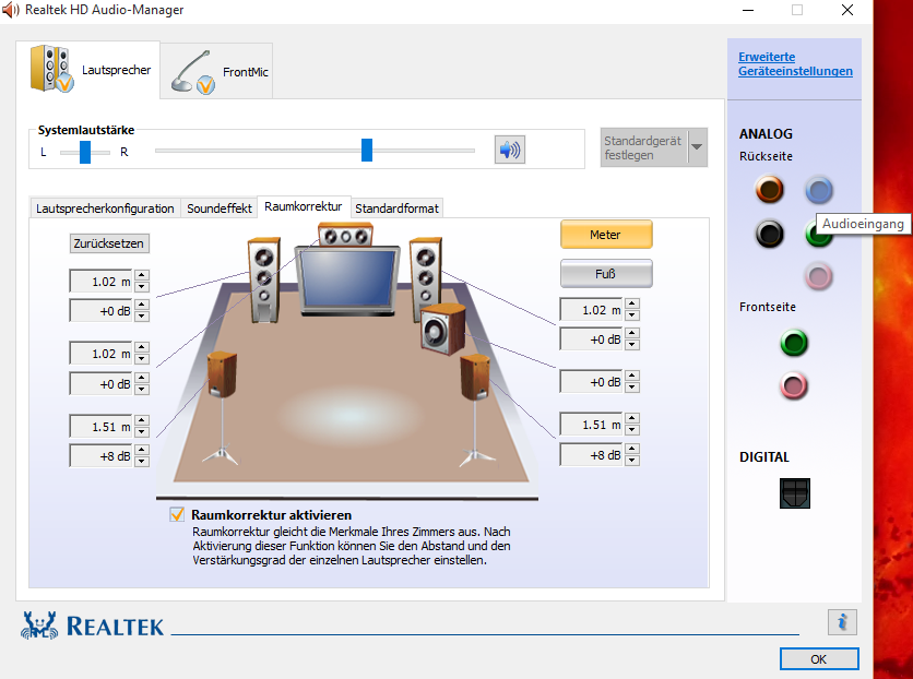

Im Realtek Soundmanager kann ich mir ja auch die Konfiguration der Eingänge ansehen wenn ich den Mauszeiger über die einzelnen Eingänge halte, Tooltip zeigt dann was es ist.
Da sieht man bereits, das hier der schwarze Steckplatz als Seitenlautsprecher aufgeführt ist, obwohl er auf dem PC selbst als REAR betitelt ist.

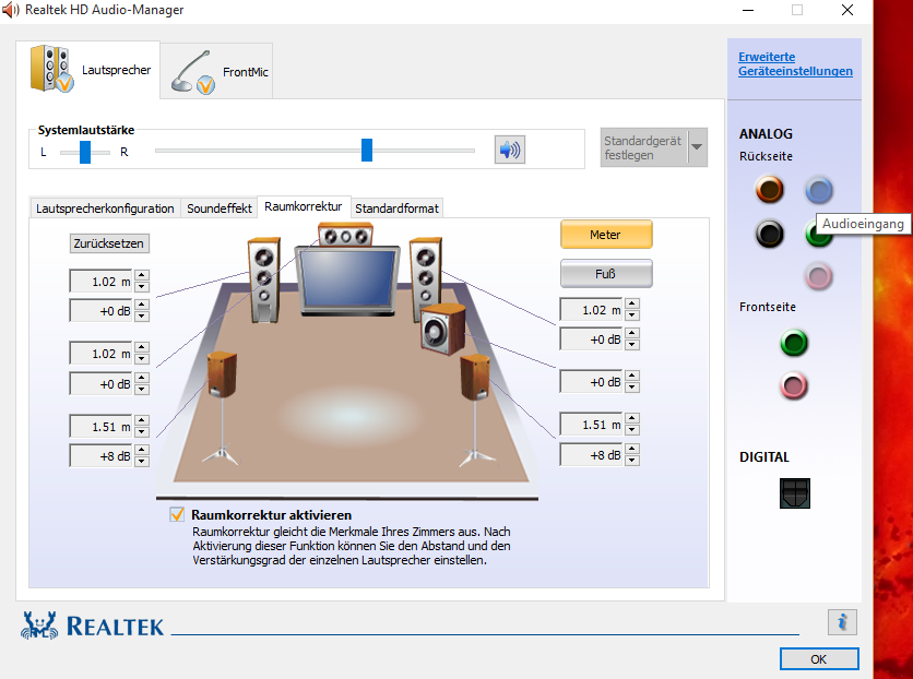

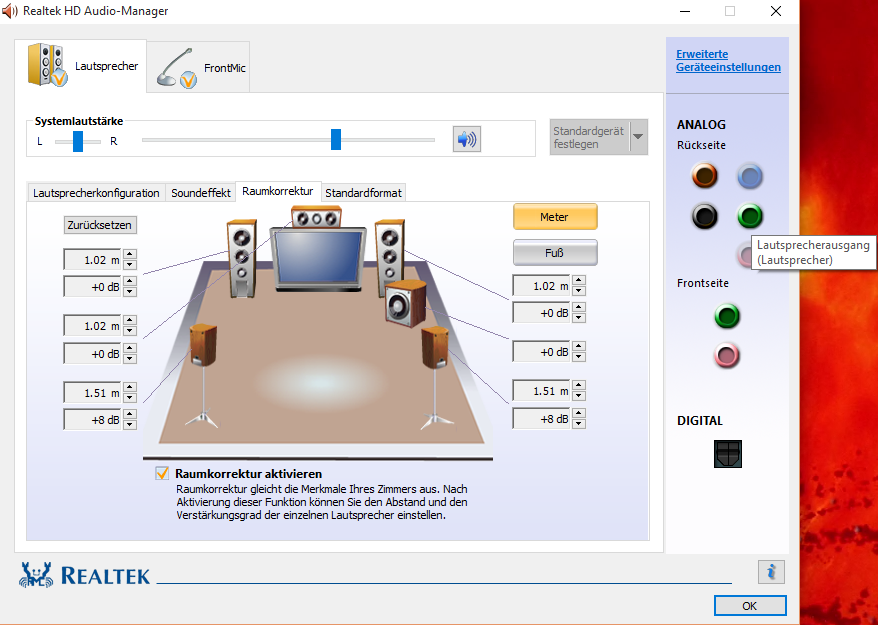

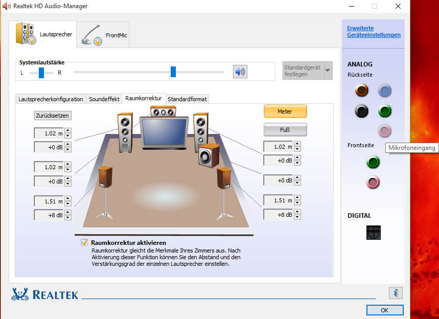

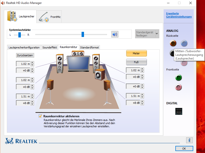

Hier mal die einzelnen Steckplätze im Soundmanager mit Tooltip:

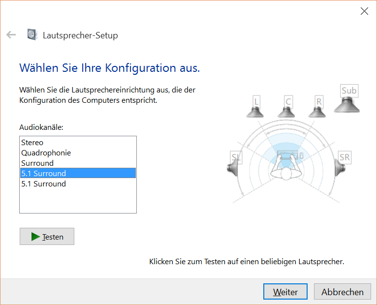

Hier sieht man die Lautsprechereinstellungen. 5.1 Surround ausgewählt, rückseitiges Paar kann ich nicht anklicken, seitliches Paar ist angeklickt und dort kommt auch Sound.

ENDLICH
Danke dir Promme für den Thread den du gepostet hast, hat mir geholfen das Problem zu lösen.
Was ich gemacht habe war folgendes.
Realtek Treiber deinstallieren.
Reboot.
Geräte-Manager.

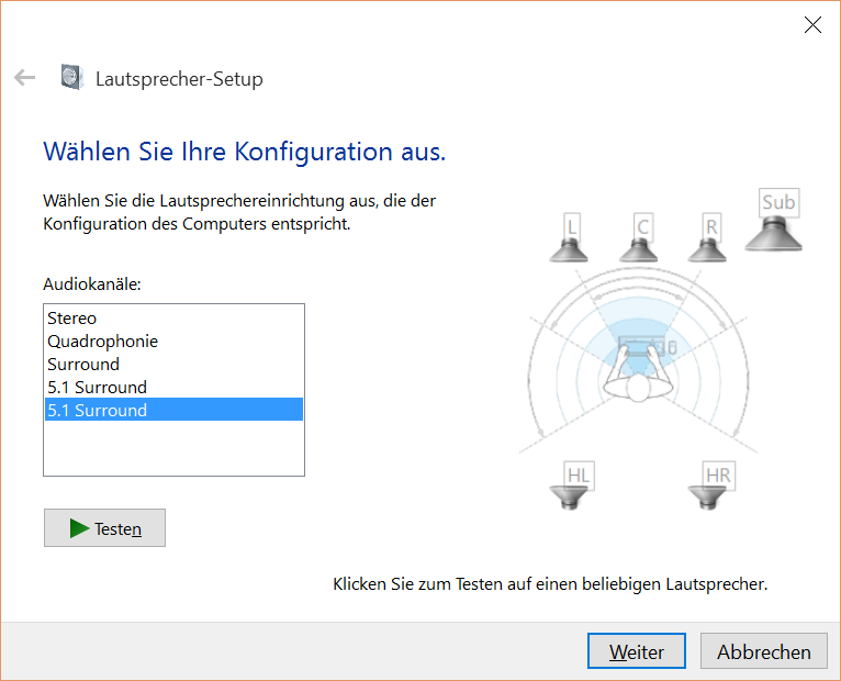

Audiogerät auswählen (mit ! markiert), Treiber installieren und hier dann nicht automatisch suchen sondern Manuell -> Aus einer Liste wählen -> High Definition Audio auswählen und installieren. Es kommt beim installieren eine Warnung bezüglich der Treiber wird nicht empfohlen blabla. Ignorieren und freuen, nicht den Realtek Treiber nehmen.

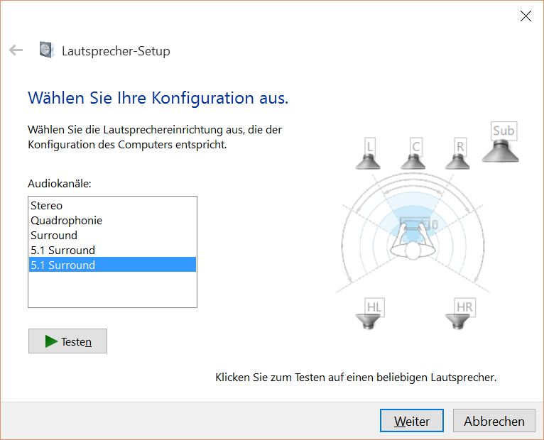

Rechtsklick auf das Soundsymbol im Tray, Wiedergabegeräte -> Rechtsklick auf die jetzt neu installierten Lautsprecher -> Lautsprecher Konfigurieren.

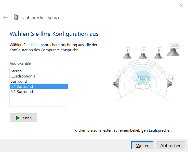

TADA, jetzt habe ich viel mehr Optionen als vorher.
Jetzt kann ich zwischen verschiedenen Surroundoptionen wählen. 5.1 mit seitlichen oder 5.1 mit hinteren Lautsprechern.
