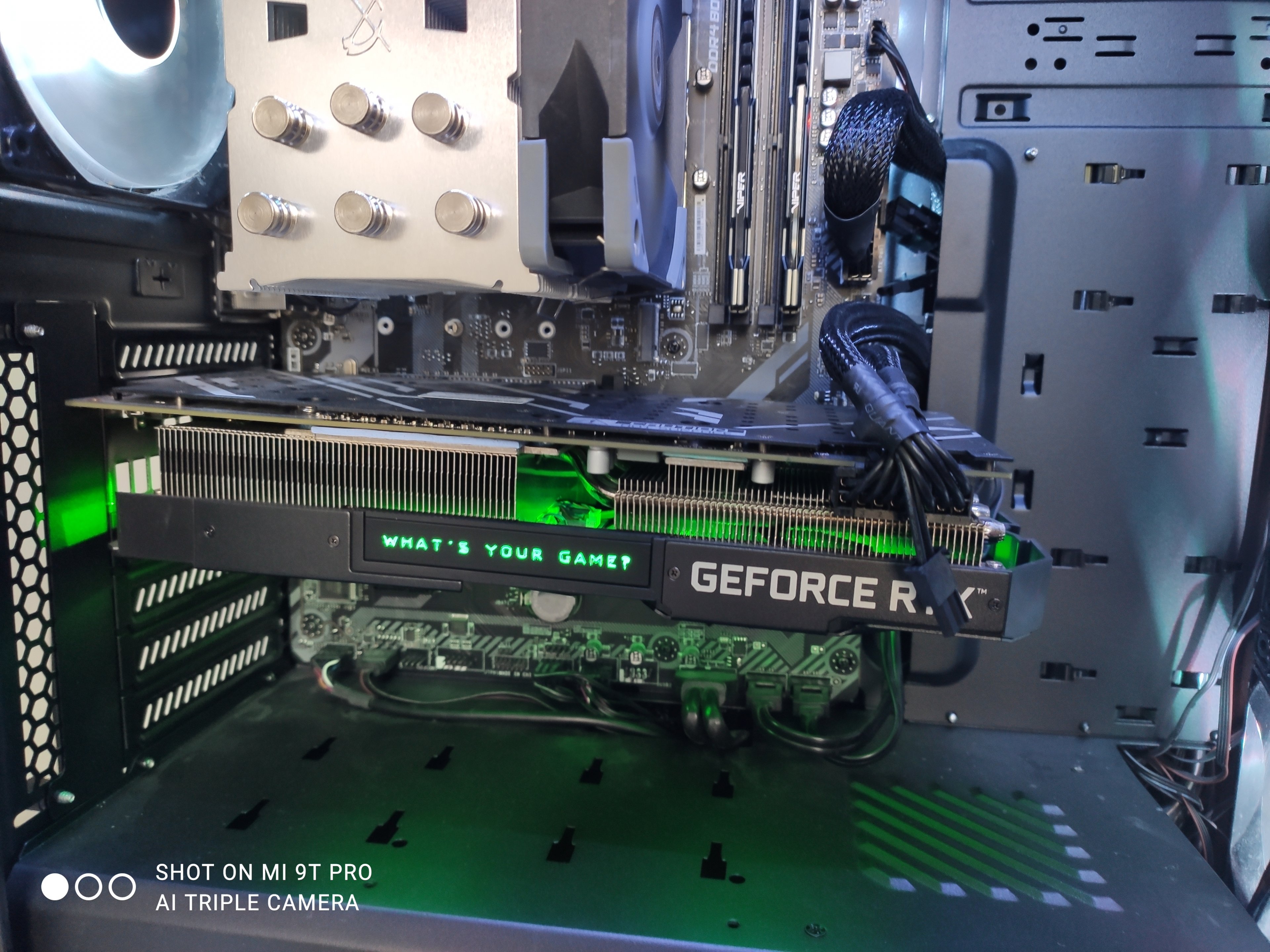

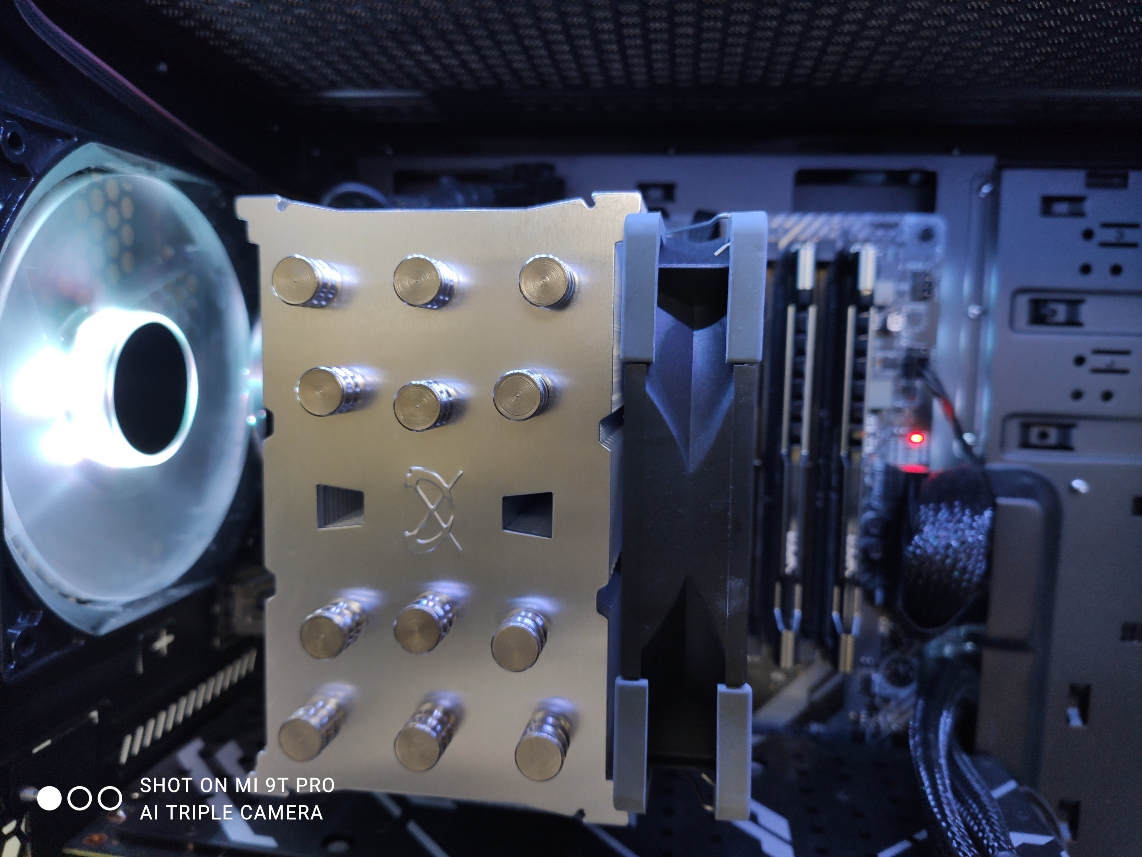

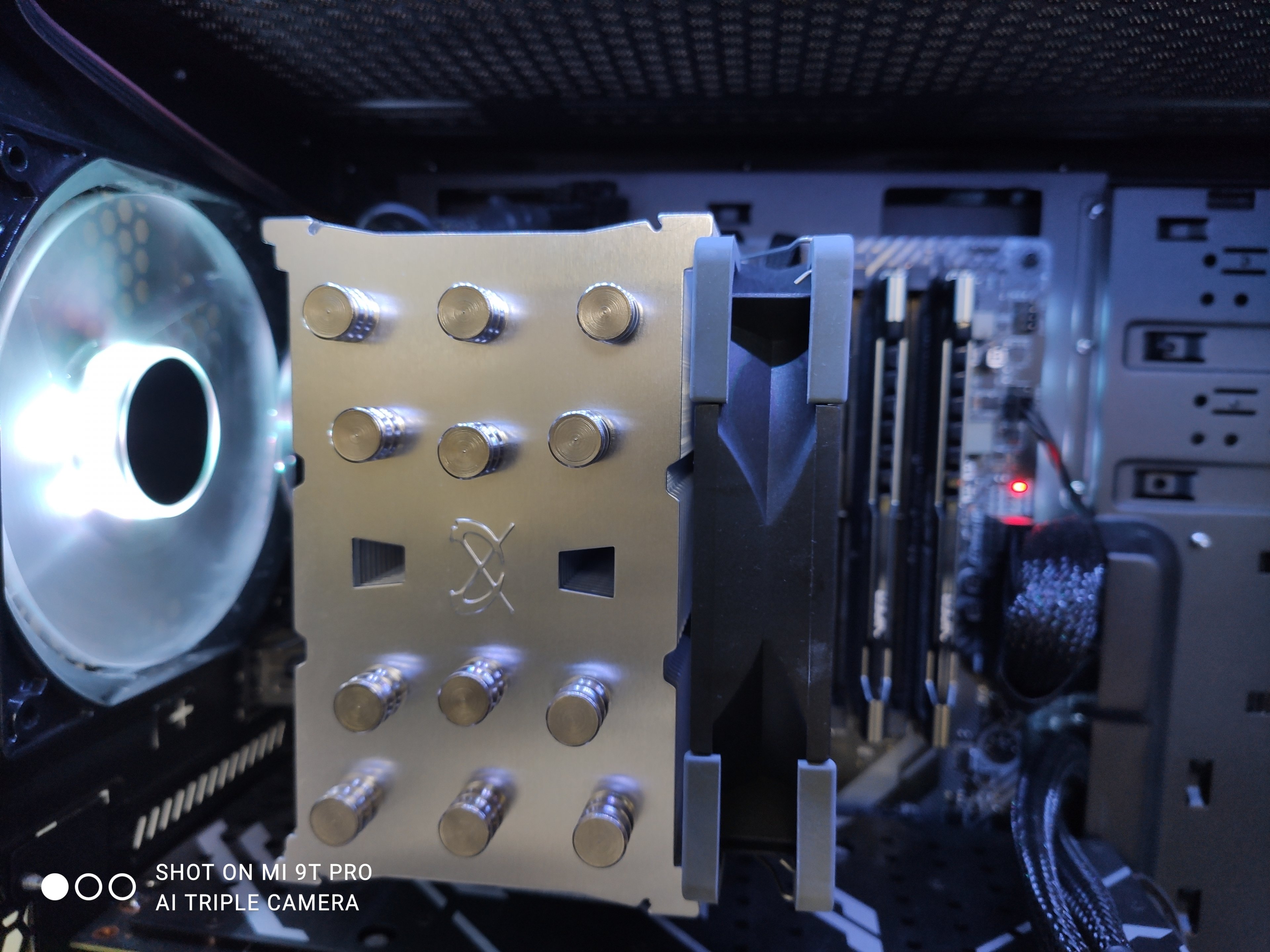

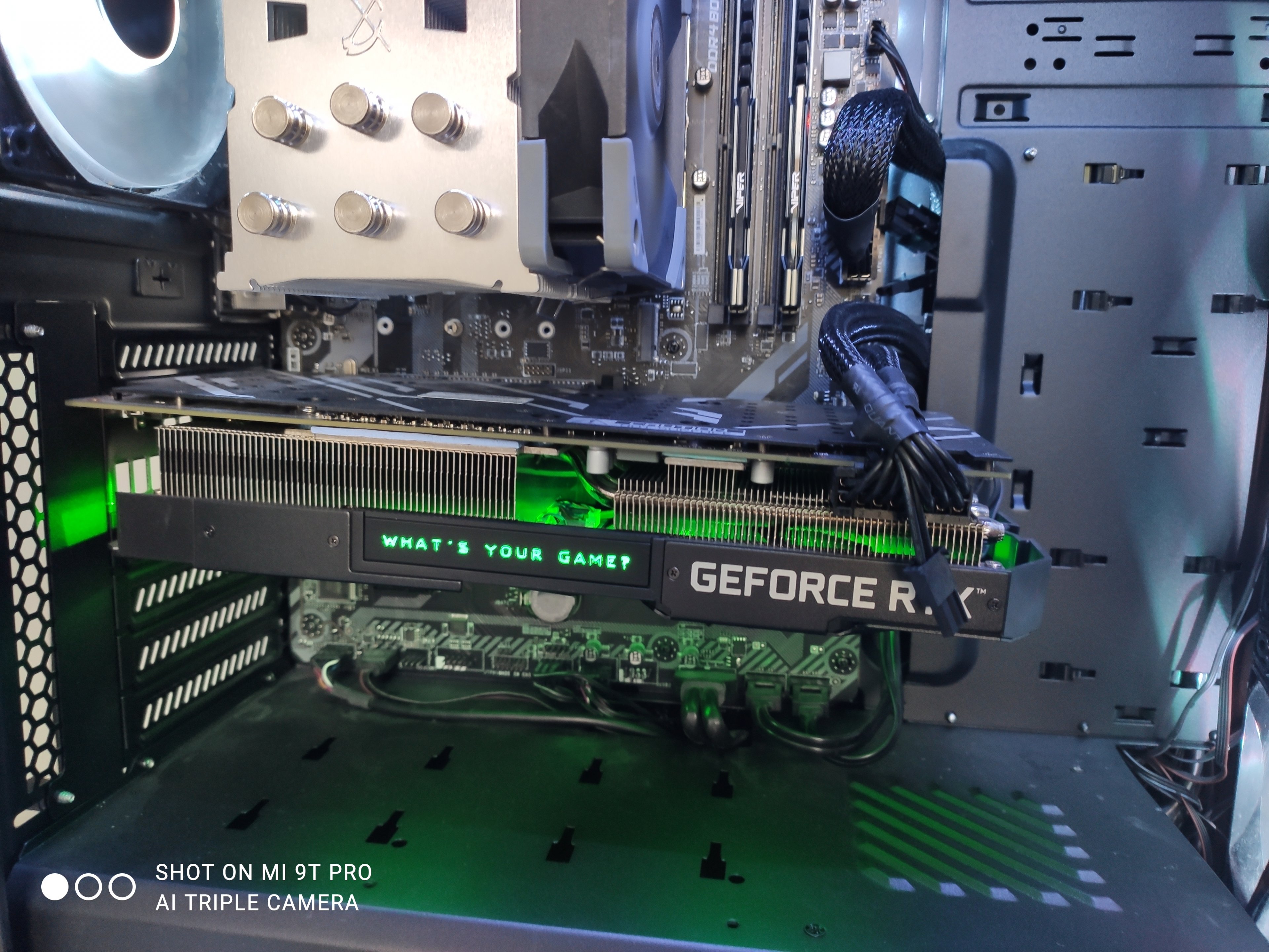

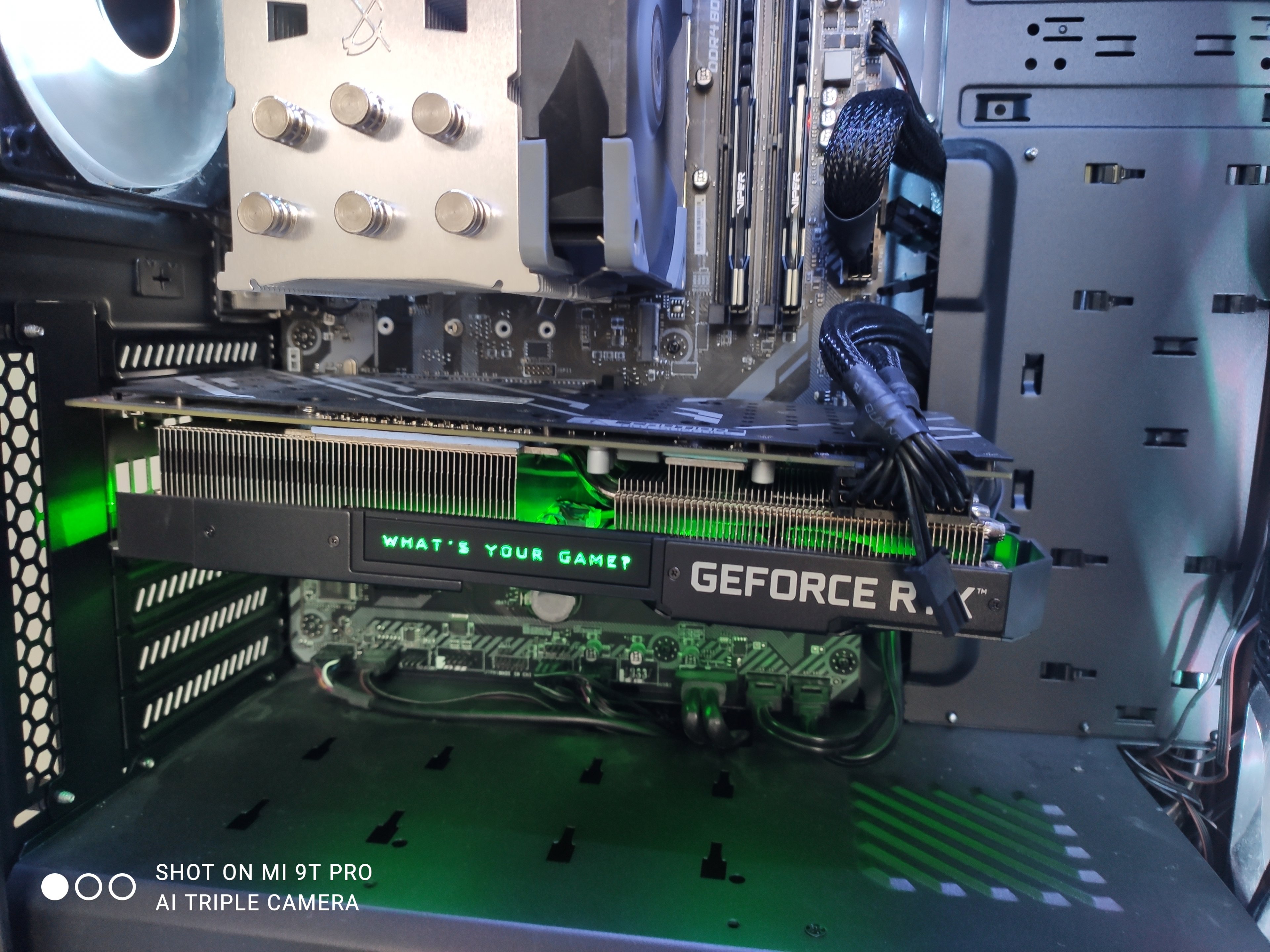

Ich habe mal paar Bilder hochgeladen, vielleicht findet jemand den Fehler ? :/

Danke ich habe Fotos reingestellt. Ja ansonsten werde ich schauen ob ich ggf. jemanden finden kann der sich das mal anschauen kann. Dieses hin und her schicken nervt tierisch... Das ganze zieht sich fast seit 2 Monaten (da 2x eingeschickt). Ich vermute das irgendwas auf den Transportweg kaputt gegangen sein muss/evtl sogar nur gelockert? Ich bezweifle nämlich das die mir den mit einem Fehler wieder zurück schicken.

Puh, zuerst muss ich sagen, die Karte ist ja mächtig schief.
Traust du dir das zu, das du diese einmal ausbaust und anschließend wieder einbaust?
Ich glaub, das diese nicht mehr richtig im PCI Slot sitzt.
Danke für die Antwort. Das mit der GPU ist mir auch aufgefallen. Nur dachte ich, weil der PC ja startet bzw die die GPU arbeitet/Lüfter sich drehen, liegt es nicht daran. Ich denke ich werde es morgen versuchen, scheint ja nicht so schwierig zu sein, hab mir ein paar Videos angeschaut. Aber drehen sich die Lüfter wirklich obwohl die Karte nicht komplett im PCI Slot drinnen ist ?
Naja, würd es jetzt nicht beschwören das bei einer nicht eingesteckten Karte die Lüfter laufen, aber Strom bekommt sie trotzdem über die PCI-E Stromkabel. ( Vorne rechts auf dem Bild )
Und ja, die hängt verdächtigt stark runter im hinteren Teil.
Bau die Graka mal aus. Aber nicht einfach rausziehen, die ist verriegelt. Am ende Des PCIe Slots ist so ein kleiner Hebel, den du runter drücken musst, damit du Karte rausziehen kannst.
Wie wurde der PC zu dir zurückgeschickt? War im Inneren des Gehäuses rund um die Graka, Kühler etc. Schaumstoffmaterial? Falls nicht, kann es gut sein, dass durch Erschütterungen beim Transport Schäden aufgetreten sind. Bei nem schweren CPU Kühler, kanns dir da auch den ganzen Sockel rausreissen, wenn der Paketdienst damit ruppig umgeht.

Der PC wurde immer gut geschützt verschickt. (ging ja 2x Retoure). Mit Innenraum Polsterung (also dieses Schaum Ding was sich an die Gegebenheiten anpasst.) Sowie Umkarton der ebenfalls gut gepolstert ist.
Ich vermute auch das es auf den Transportweg passiert ist. Es hat mich selber auch als Laie gewundert, weil die GPU sonst immer "grade" stand. Ich hoffe da ist nichts abgebrochen oder so....
Ich werde morgen in Ruhe mal versuchen die GPU auszubauen. Im Grude muss ich ja nur die Kabel entfernen, den Hebel umlegen und 1 Schraube lösen oder?
