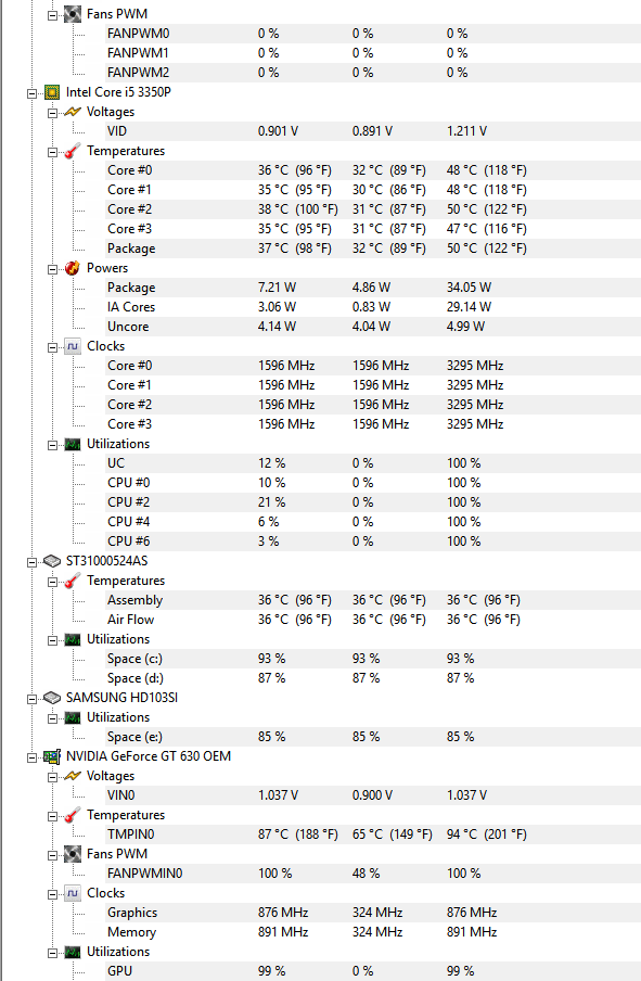

1. Starte das Programm
2. Lass ein Spiel laufen, bis die Lüfter laut werden
3. Mach ein Screenshot und poste ihn hier.
HwMonitorx32 oder x64?
so hier
Ich vermute, du hast Windows 10 64Bit, dann nimm die x64 Version.
Nachtrag: CPU ist gut, Board auch, aber die GPU liegt unter Last bei 94C, das ist schon ne Ansage.
Wie sieht gar Kühler der Grafikkarte aus? Schwer verstaubt?
Das würde die Kühlleistung des Kühlers deutlich einschränken, schau dir die Karte mal genau an, gerne auch mir Foto.
