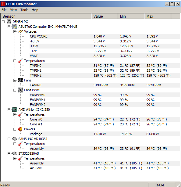

Im Anhang sind einige Werte von HWMonitor
Woran könnte das liegen? Gibt mein Netzteil langsam den Geist auf?

Hast du jetzt eigentlich schon mal deinen Pc aufgeschraubt um durch anhalten herauszufinden welcher Lüfter den Krach verursacht? In deinem Hardwareinfo Screenshot drehen nämlich alle Lüfter verdammt hoch ;)
