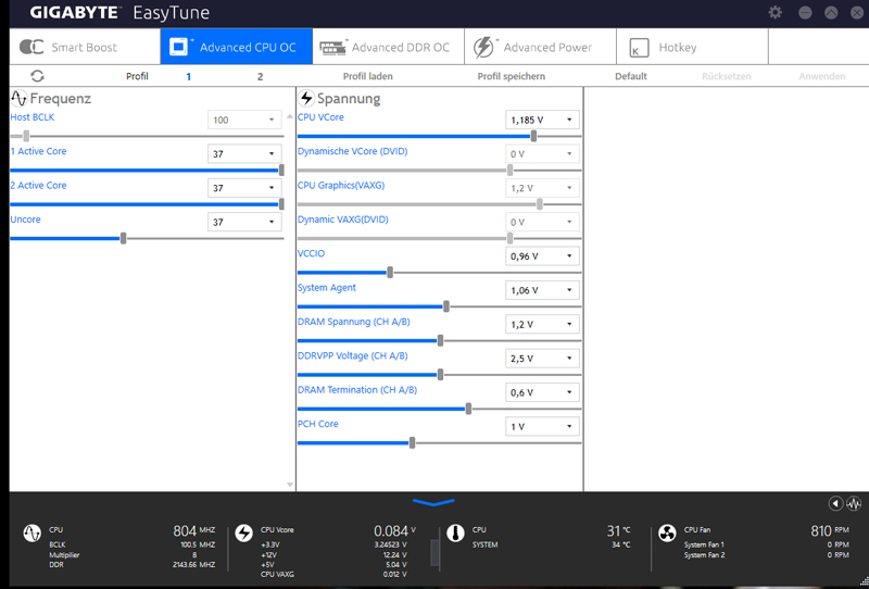

Habe nun easy tune geöffnet, finde aber keine Einstellmöglichkeit für den Lüfter.
kühler ist doch gut. wechsel nur den Lüfter (Eloop B12-1). Software Programme die Lüfter regeln sind kacke.
