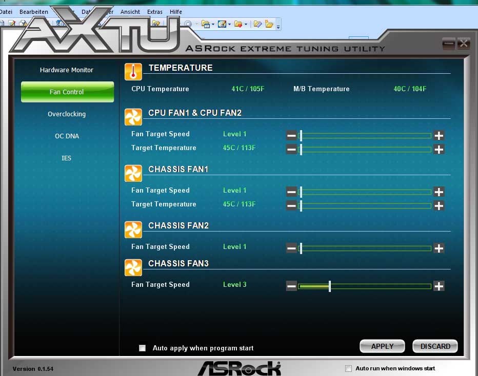

Ich habe das Asrock Pro 3 bei mir drin und laufen.
CPU_Fan1 (4pin): Steuerbar über 10 Stufen (Asrock tool und im Bios), oder mit SpeeFan von 0%-100%
CPU_Fan2 (3pin): Wird direkt über CPU_Fan1 gesteuert (z.B.: läuft CPU_Fan1 auf 50%, dann läuft auch CPU_Fan2 auf 50% etc)
CHA_FAN1 (4pin): Habe ich selber noch nicht benutzt, sollte sich aber auch komplett über 10 Stufen und SpeedFan steuern lassen
CHA_FAN2 (3pin): Steuerbar über 5 Stufen (Asrock tool und im Bios), oder mit SpeedFan (allerdings nur im kleinen Rahmen)
CHA_FAN3 (3pin): Steuerbar über 10 Stufen (Asrock tool und im Bios), oder mit SpeeFan von 0%-100%
Bei Chassis Fan 1. Heißt hier manual, dass man den auf ein bestimmtes Niveau dauerhaft einstellen kann oder?
Das heißt, dass du die Grenzen manuell einstellen kannst.
Also z.B. dass der Lüfter auf Stufe 1 laufen soll, solange die Temperatur der CPU unter 50 Grad liegt.
Ich hoffe das hilft :)
Ah ok! Danke schonmal! :)
Aber damit ich das richtig verstehe. Wenn du schreibst (z.B. bei CPU Fan1) steuerbar über 10 Stufen ist damit dann gemeint, dass man eine Stufe einstellt und der Lüfter läuft dann permanent mit der gleichen Drehzahl oder ist der dann trotzdem Temperaturabhängig geregelt? Und die Stufe gibt an wie stark der Lüfter z.B. bei 50 Grad laufen soll (also so wie du das unten beschrieben hast).
das kommt ganz auf das Programm bzw. den Lüfter-Anschluss an.
Beim mitgelieferten Asrock tool werden CPU_Fan1 (und damit halt auch indirekt CPU_Fan2) und CHA_Fan1 Temperaturabhängig gesteuert (Auch bei festgelegter Stufe).
Die Lüfter drehen halt schneller, sobald die Zieltemp überschritten ist...
Ist im Tool eigentlich selbsterklärend ;) (siehe Bild)
Die anderen Lüfter kann man mit dem Asrock Programm aber nicht tmp-gesteuert regeln lassen.
Daher benutzt man lieber SpeedFan ;) dort geht auch das :p
(Außerdem ist das Asrock tool sowieso der reinste misst. Man kann es z.B. nicht minimiert starten lassen und die angegebene CPU-tmp ist lediglich die höchste Core tmp...)
