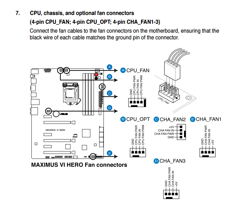

Habe grade gemerkt das mein Mainboard nur 1x PWM Anschluss hat die anderen CHA_FAN sind Fake 4 Pin, somit muss ich wohl auf 3PIN wechseln
Was bedeuted das +5V beim 4ten Pin ? Also doch kein PWM
Bei Deinem Board kannst Du im Bios von PWM auf DC oder umgedreht umstellen, soweit mir bekannt ist sind das keine FakePwmanschlüsse.
Ist zwar vom X99 sollte aber bei dem Board ähnlich sein. Kann sein das ich mich irre, bin der der Meinung das die 5Volt besagen, das bei einer DC umstellung die 5Volt mindestens sind, tiefer geht es nicht. Das Plus eben für die Spannung 12Volt steht, wenn auf PWM umgestellt wird. Aber, ich kann mich auch irren.

PS: 5V ist kein PWM!
Ok die Fractal gibs auch in 120mm nehme ich mal an :)
Nein die 4Pin sind sicher fake, da 5V somit muss ich 3Pin nehmen.
