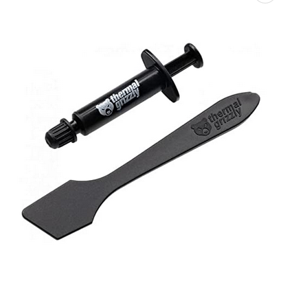

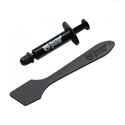

Die Thermal Grizzly Hydronaut lässt sich gut verstreichen.
Bei der 1g Tube ist deshalb ein Spatel
und bei den größeren Applikatoren dabei
um die Paste zu verstreichen.
