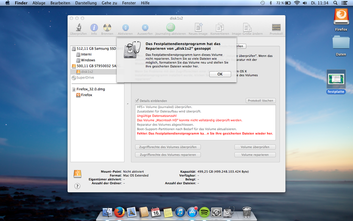

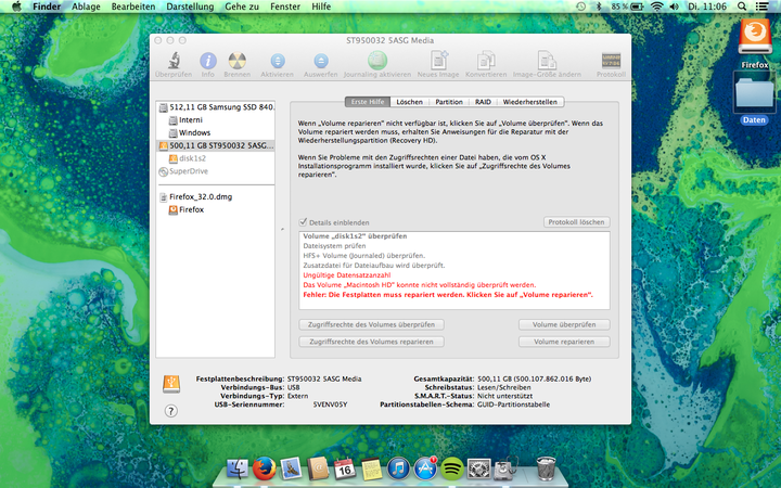

Jetzt wollte ich meine alte Festplatte wieder einbauen. Leider startet er nicht mehr von der Festplatte und schickt mich direkt ins Festplattendienstprogramm.
Also SSD wieder rein und die Festplatte mal als Externe angeschlossen:
Ist die Festplatte hin ? wenn ja komm ich ohne Datenrettung noch an die Daten ?

Ohne Datenrettung? Laut deines Screenshots sollst du den "reparieren" Button drücken.
Habe ich bereits versucht ...

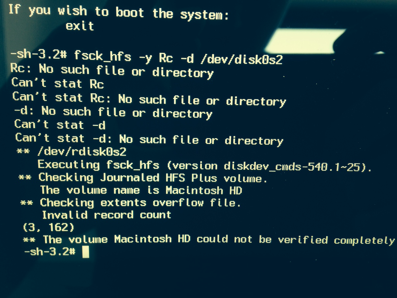

Also per CMD+S booten und dann den fsck anwerfen:)
fsck_hfs -y -Rc -d /dev/disk0s2
und evtl. fsck_hfs -rc -d /dev/disk0s2
Einer von den beiden Befehlen war es auf jeden Fall, man entschuldige mein kurzlebiges Gedächtnis :D

also bin jetzt doch mit der FP in den SUM gekommen und habe mal eure Tipps versucht.
